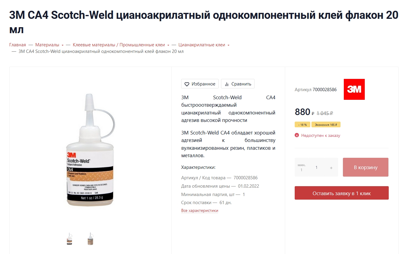

Сообщение от quq Посмотреть сообщение
Какой клей интересный если надо:
... и дырки под шипы цилиндрические, сверленые? надо прихватить чтобы до трассы не выпали? А, там глядишь шип под свою юбку место в резине выработает (может остатки акрилового СуперКлея как абразив поработают?) и будет в гнезде седеть без всякого клея В общем тот-же колхоз
Конечно колхоз, в производстве слишком дорого вклеивать каждый шип....
А дырки во всех колесах под шипы цилиндрические, что сам сверлишь трубчатым сверлом, что с конвеера колесо приходит с готовыми...
В клееный шип ничего не может выроботать так как он приклеен к резине и если его вырывает то с куском приклееного протектора.
