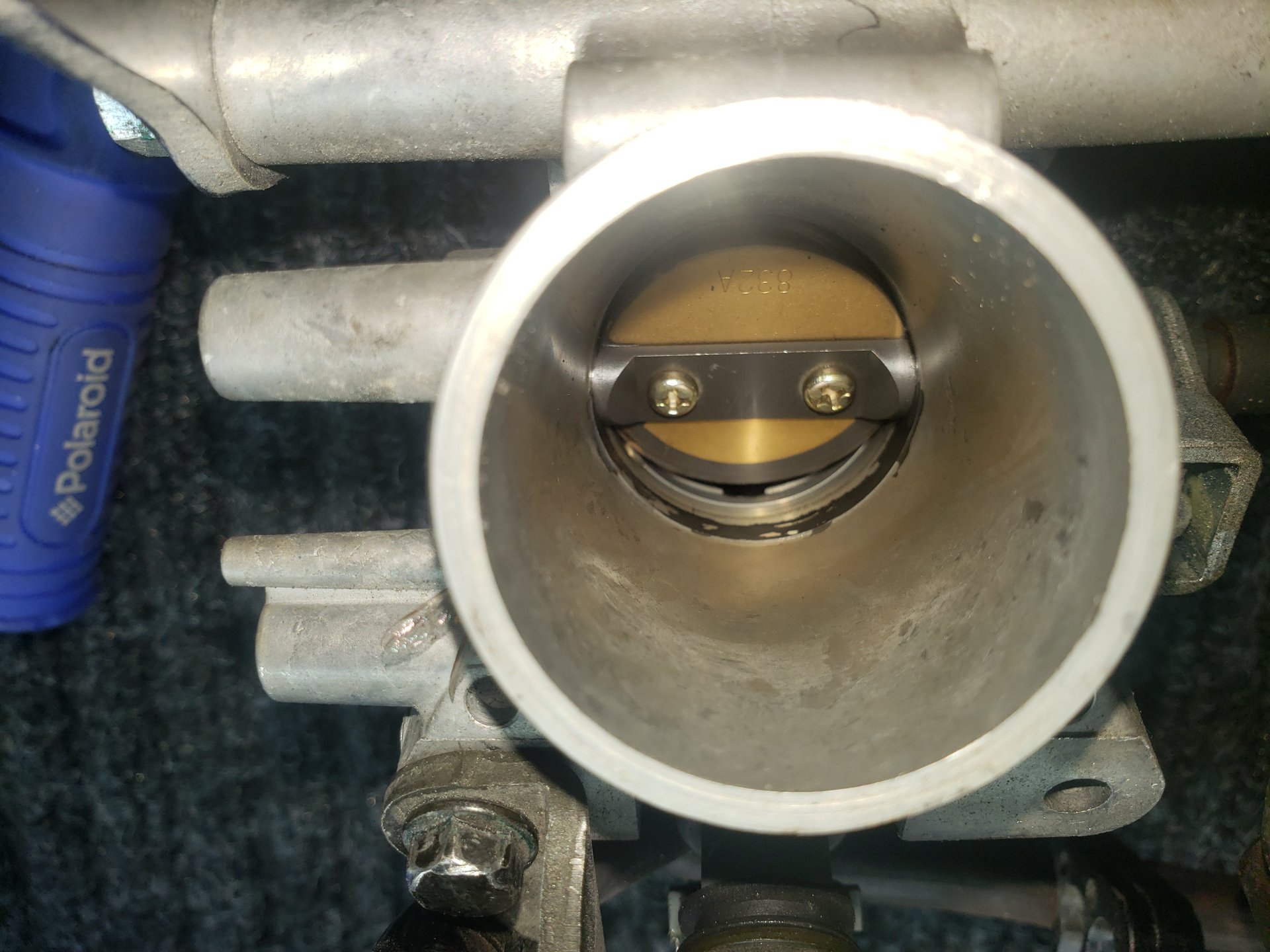

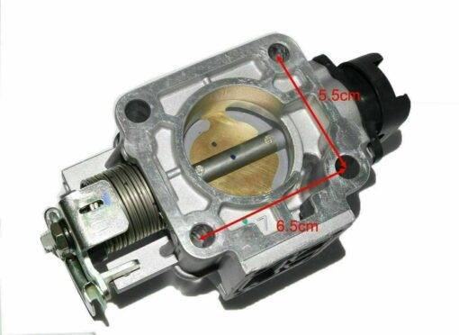

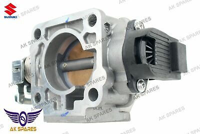

ViBer, посмотрел иностранные форумы. Там тоже самое, что и у нас: одни говорят, что это специальное покрытие; а другие не верят, и думают что это хитрая грязь
Сейчас повспоминал. На краях самой оси у меня эта смазка почти не изменилась, серенькая такая, красивая. И смываться не хотела, но я и не настаивал (боялся залить внутренности), так её там и оставил. А вот по краю заслонки почернела, и местами отваливалась. Скорее всего там смазка в принципе уже испортилась, и переживать нет смысла. А нужно заново её нанести, и всё.
Заказал этот МС2020 за 400р с купоном каким-то скидочным и бонусными баллами на Озоне, намажу для приличия. Если придет нормально, а то многие писали то крышка треснутая, то отвердитель вытек.
Я так понимаю, что эта смазка наносится тонким слоем, чтоб заслонку не клинило, и небыло износа металла. Что она там что-то уплотняет, я не верю.
Вот несколько фоток новой, с иностранных сайтов (нашел больше, но не все сюда загрузились почему-то):
