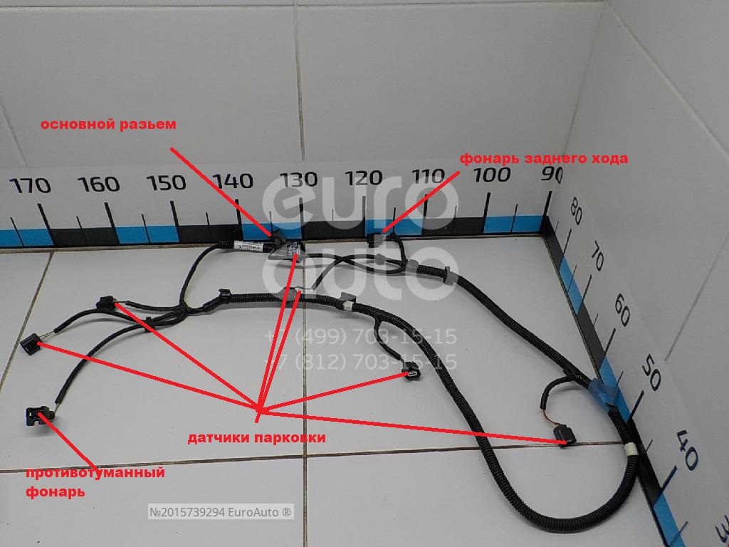

Со стороны багажника смотреть? Так-то к самому фонарю ЗХ из ямы подлезать надо.
Весь пучок идет под машиной , а сам разьем скорее всего под левым фонарем внутри багажника.
