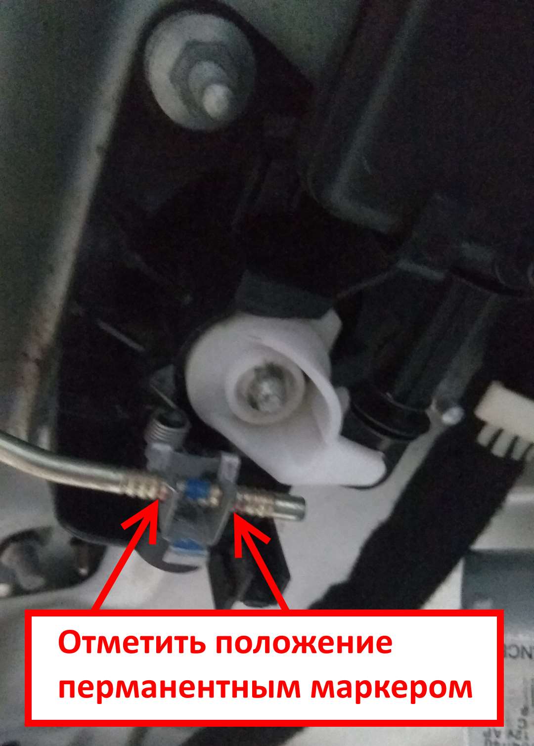

В нише-ручке пластиковой накладки двери выкрутить 2 винта, бита Torx-20, легким движением руки сдернуть накладку (она на клипсах). Отметить перманентным маркером на тяге положение пружинного фиксатора замка. Отключить разъем с проводом от моторчика. Ключом на 10 открутить три гайки, вытащить замок. Замок висит на тяге, плоской отверткой отжать лепестки фиксатора тяги и достать тягу из зацепления.

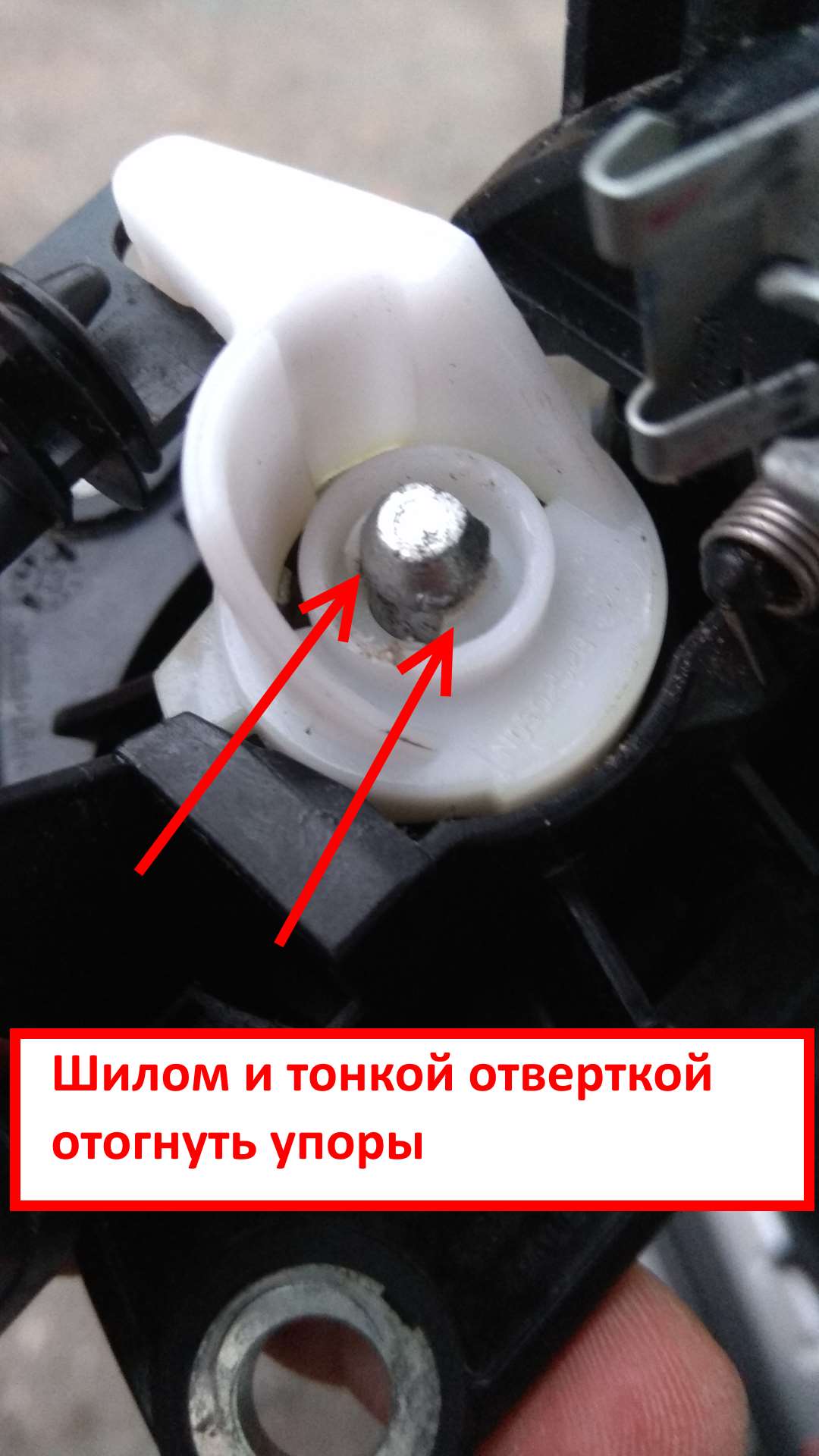

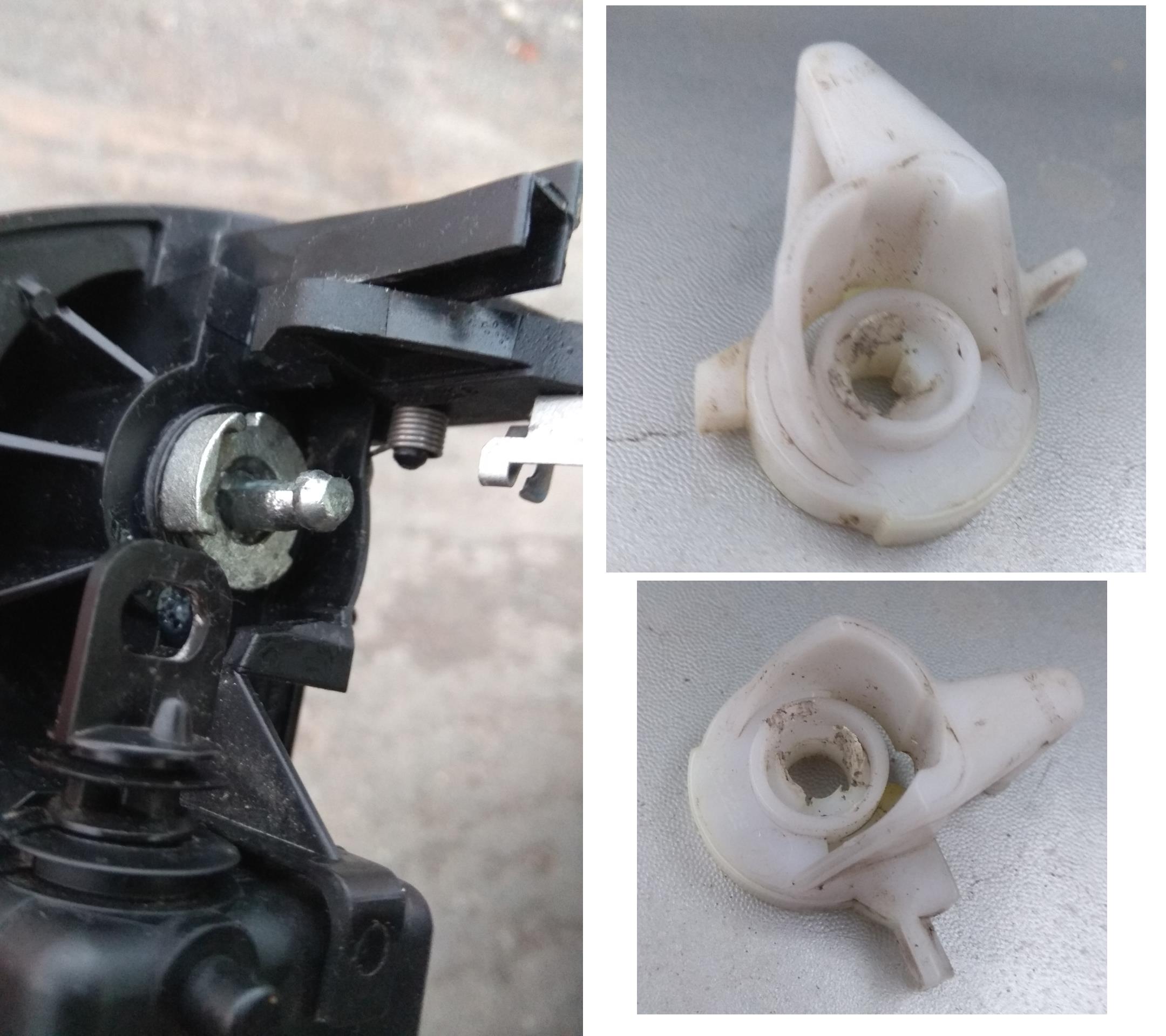

Теперь необходимо снять с оси личинки белый рычаг. Аккуратно шилом и тонкой плоской отверткой отгибаю два лепестка-фиксатора, при этом отверткой помощнее поддеваю белый рычаг, и вскоре белый рычаг снимается. При этом рядом расположенный черный рычаг надо удерживать в разных положениях.
