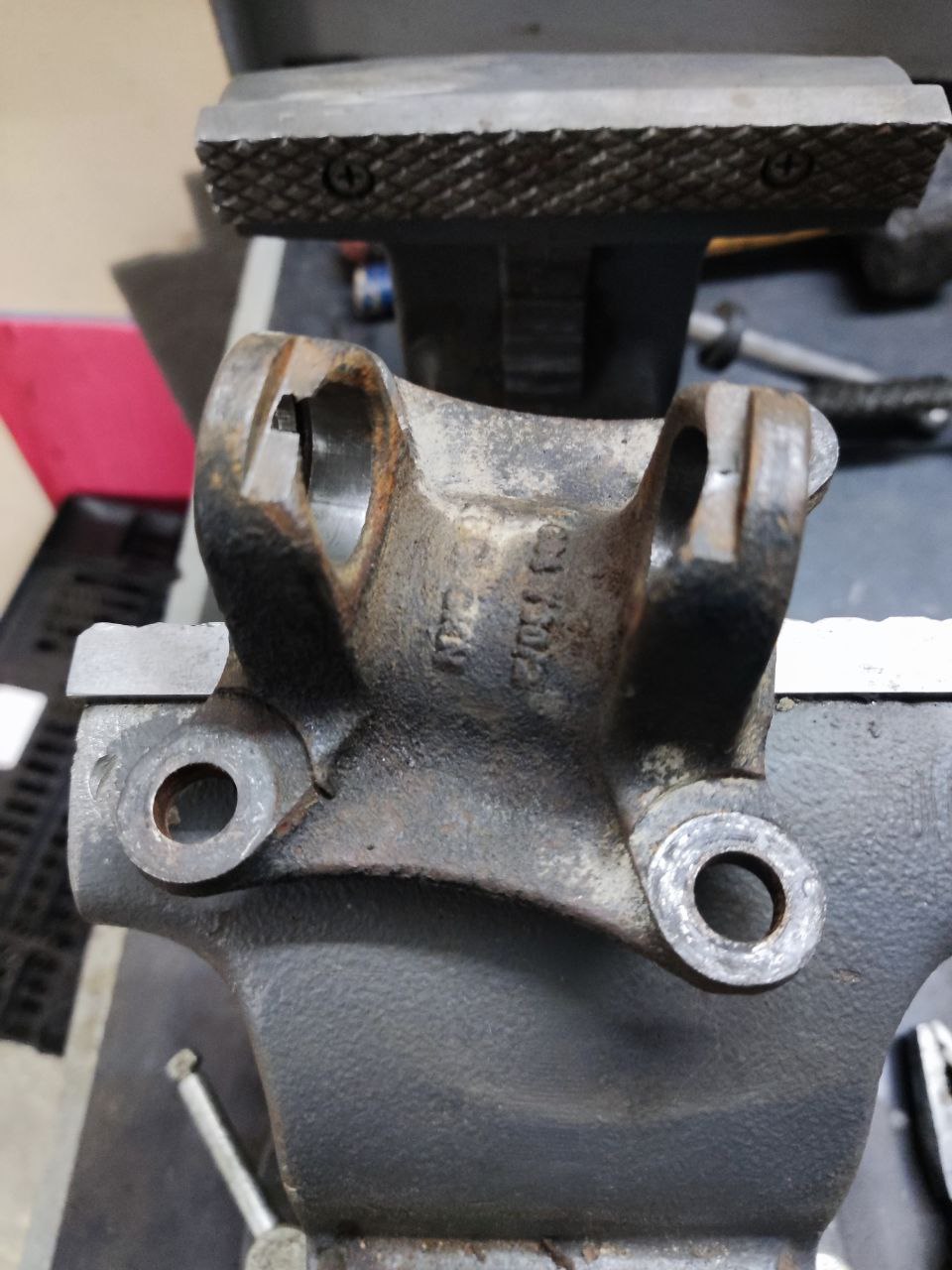

Любителям восстановленного кардана с расточкой ушей под 20 мм посвящается.

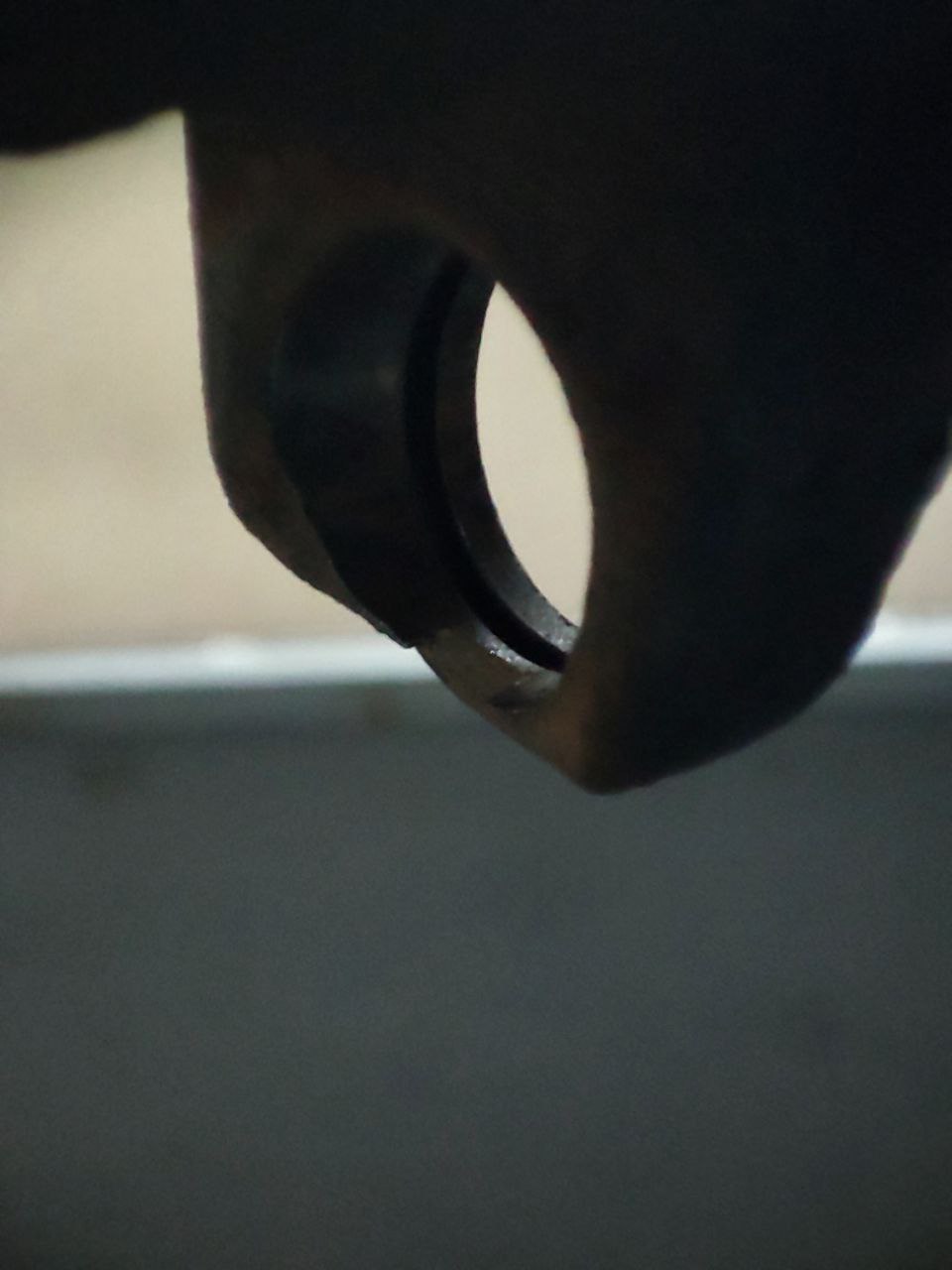

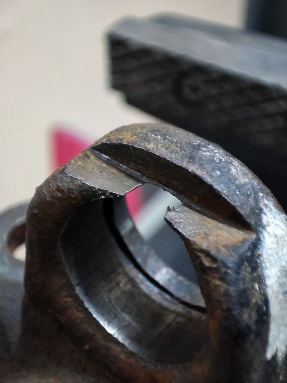

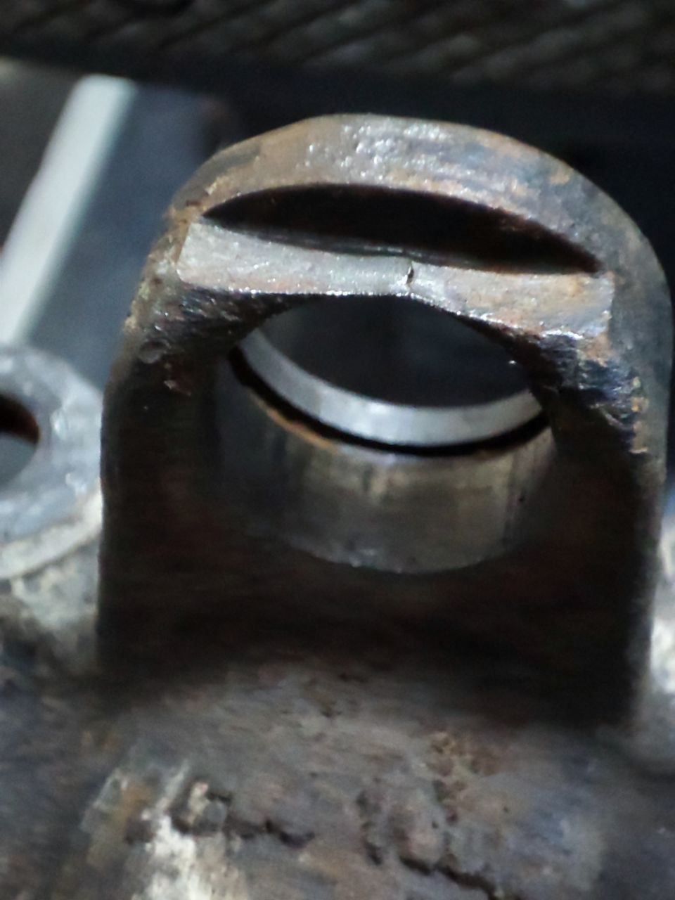

Восстанавливал кардан в 2022 году, т.к заводского хватило всего на два с лишним года, а по гарантии не получилось поменять из-за блокки. Переделывали в мастерской под крестовины GMB GUN45. Хватило на год с небольшим (примерно 35-40 тыс.км.) и крестовины залюфтили. Крестовины сам выпрессовал и охренел от увиденного. Метал ушей настолько тонкий, что просто сломался от несильного надавливания отверткой. Как вообще всё это дело не вырвало на ходу от 240нм крутящего момента??
Почему крупные топовые мастерские по карданам занимаются такой фигней и почему никто им за это ничего не делает? В каждом городе есть такие.
