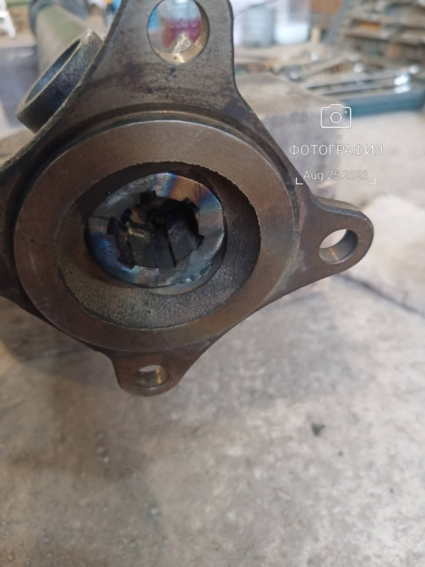

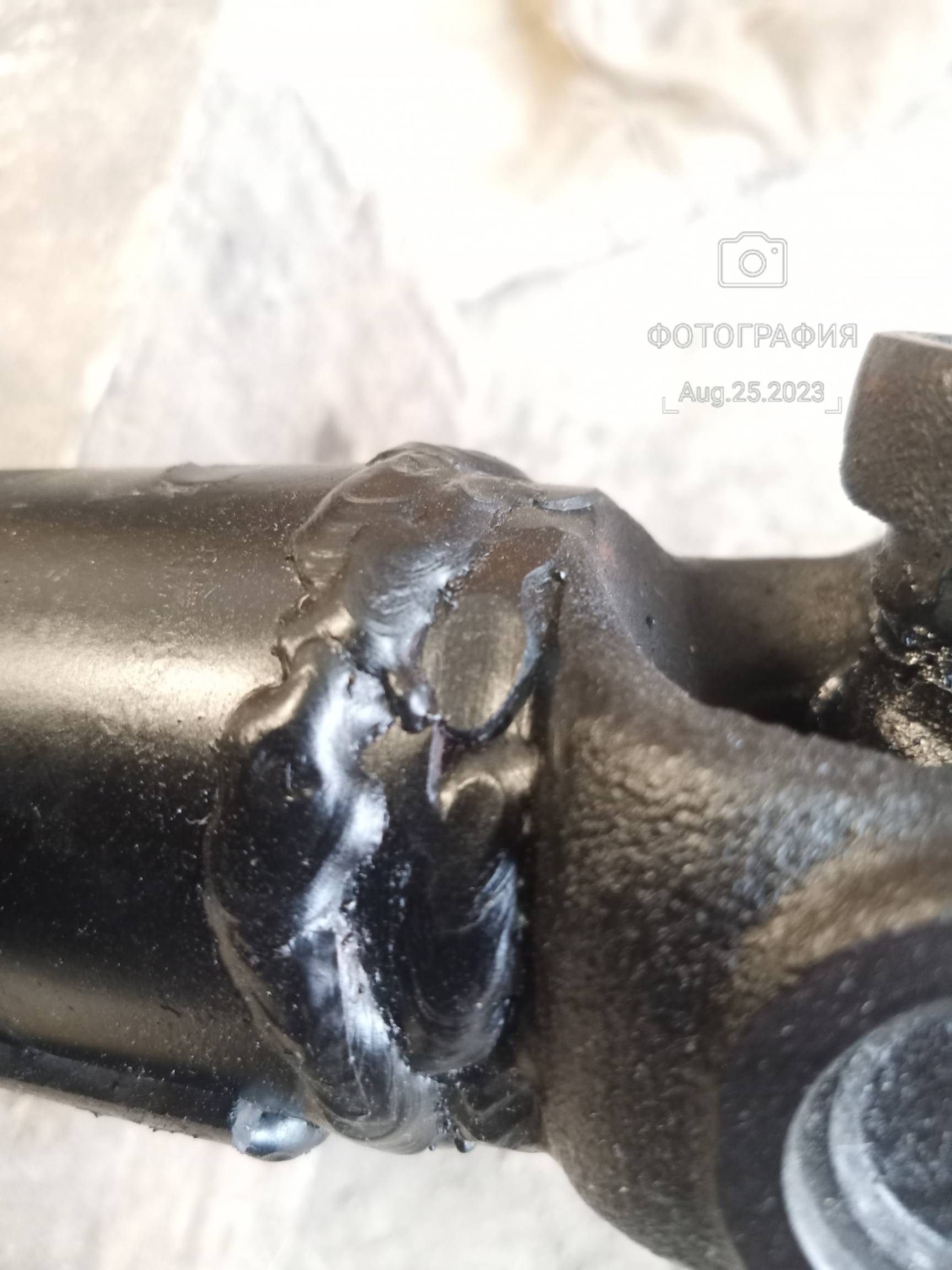

Сообщение от PRIMP Посмотреть сообщение
Да ничего там не отвалится. Все сделано грамотно-вилка с фланцем соединена шлицевым соединением ,там видно ведь, и потом обварена- вся нагрузка будет не на сварной шов, на шлицы .Швы обработаны отлично.И центровка перед сваркой этим обеспечена. сначала две прихватки изнутри сделаны ,а потом основной шов снаружи.
Там не так сделано. В фланце расточили большое отверстие. В него засунули вилку от классики, которая от шлицевого (обрезав её и немного проточив). И проварили снаружи. Изначально там дырка была со шлицами.

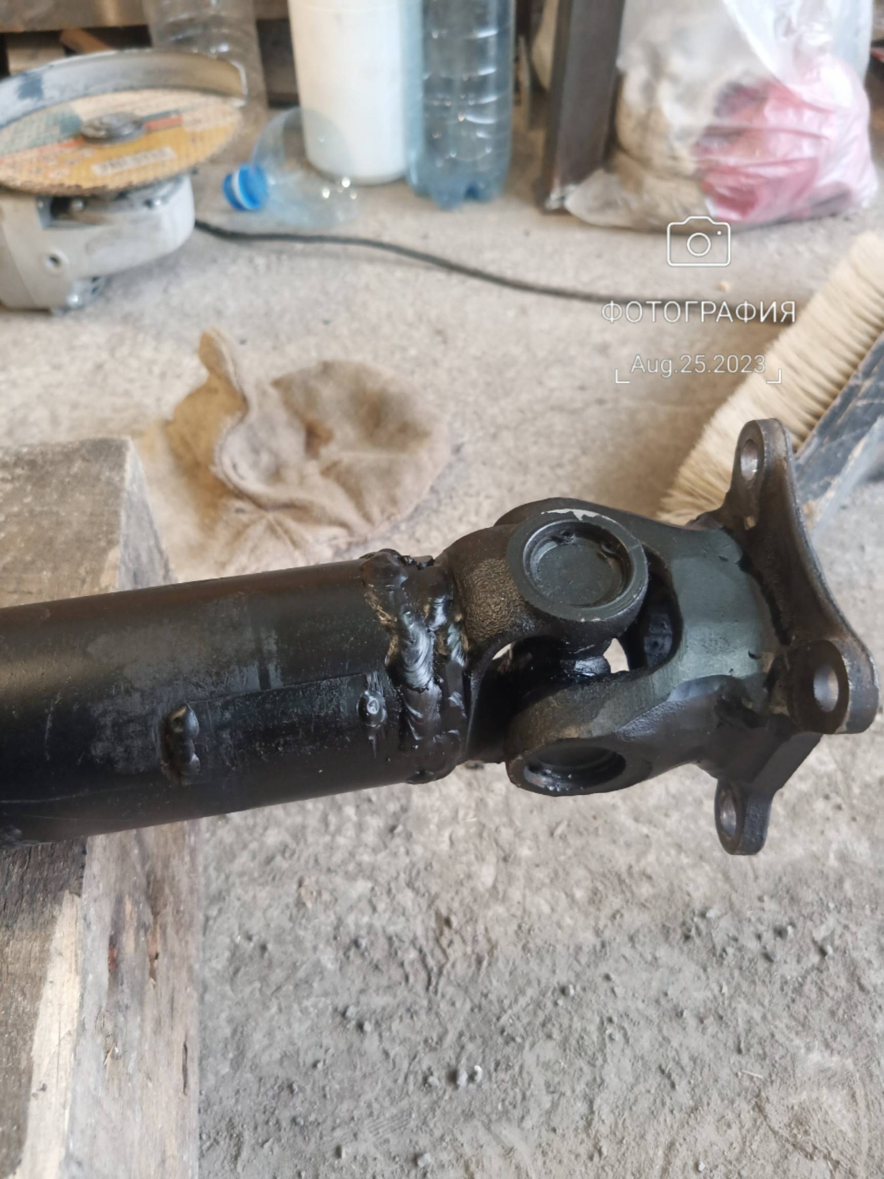

Потом я отдал его обратно на переделку, нормально проварить вилки, без дырок (на другом фото, если интересно), и с подвесным разобраться. И они закрыли эти отверстия куском вала, прихватив снаружи. Видимо, чтобы фотки отзыва в 2гисе были поприличнее (или первый раз схалтурили).
