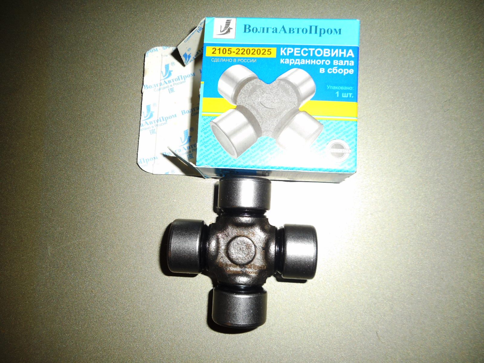

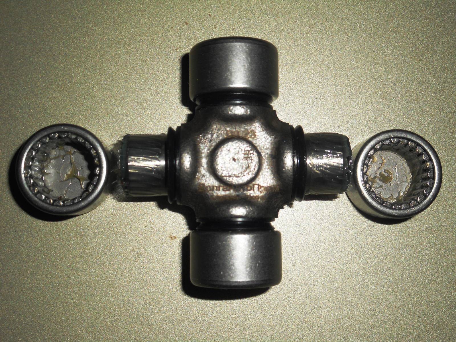

Ещё рано, но все же. Все кто перешёл на кардан с крестами от ваз в том числе и я, рано или поздно встанет вопрос о замене крестовин от ваз. Поэтому под свой интерес посмотреть, взял две крестовины 2105-2202025 усиленная 23 игольчатых ролика, от ВолгаАвтоПром 2шт. тавотницы нет. Крестовины зеркальный тест прошли, без люфта. Вернее на одной из крестовин незначительный люфт все же был, снял чашки, а на одном кресте под чашкой попал кусочек пластика от пластины которая закрывает торец креста, убрал этот заводской косяк, и люфт исчез. Подделка в продаже под оригинал присутствует, на палевой крестовине нет метки виде лодки типа Ладья, и наименования производителя. Цена вопроса 450руб. шт. Придёт время, их и поставлю.
