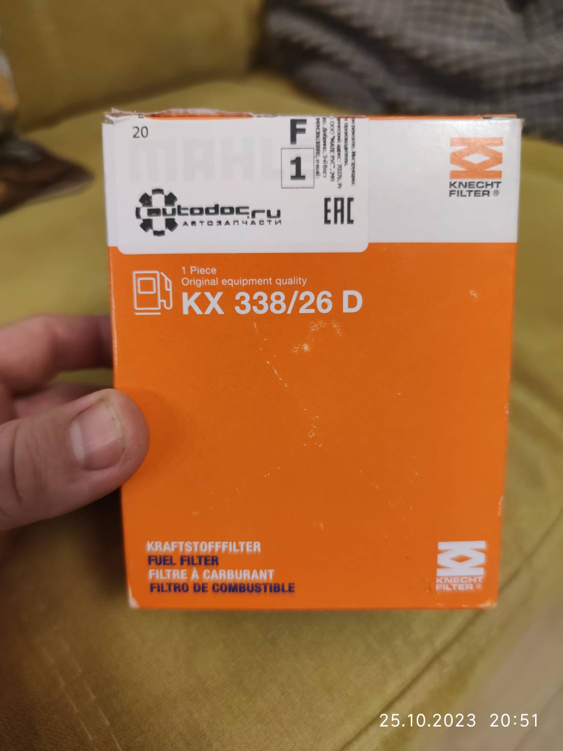

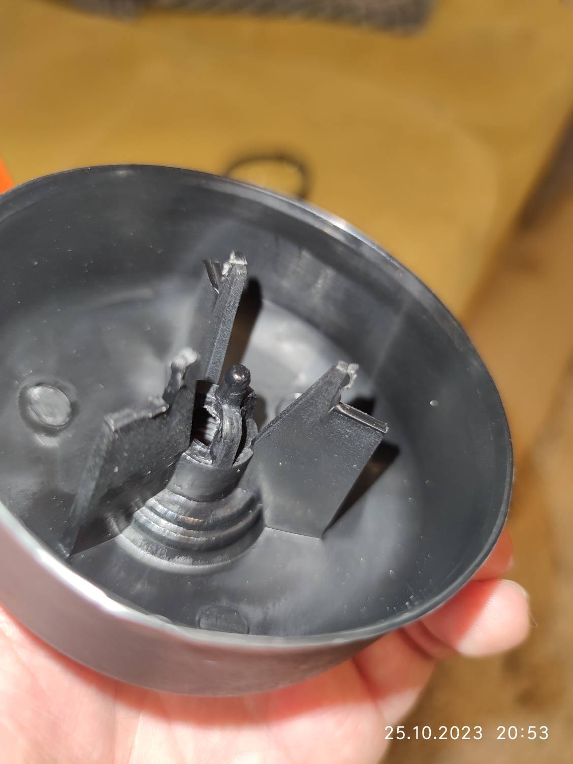

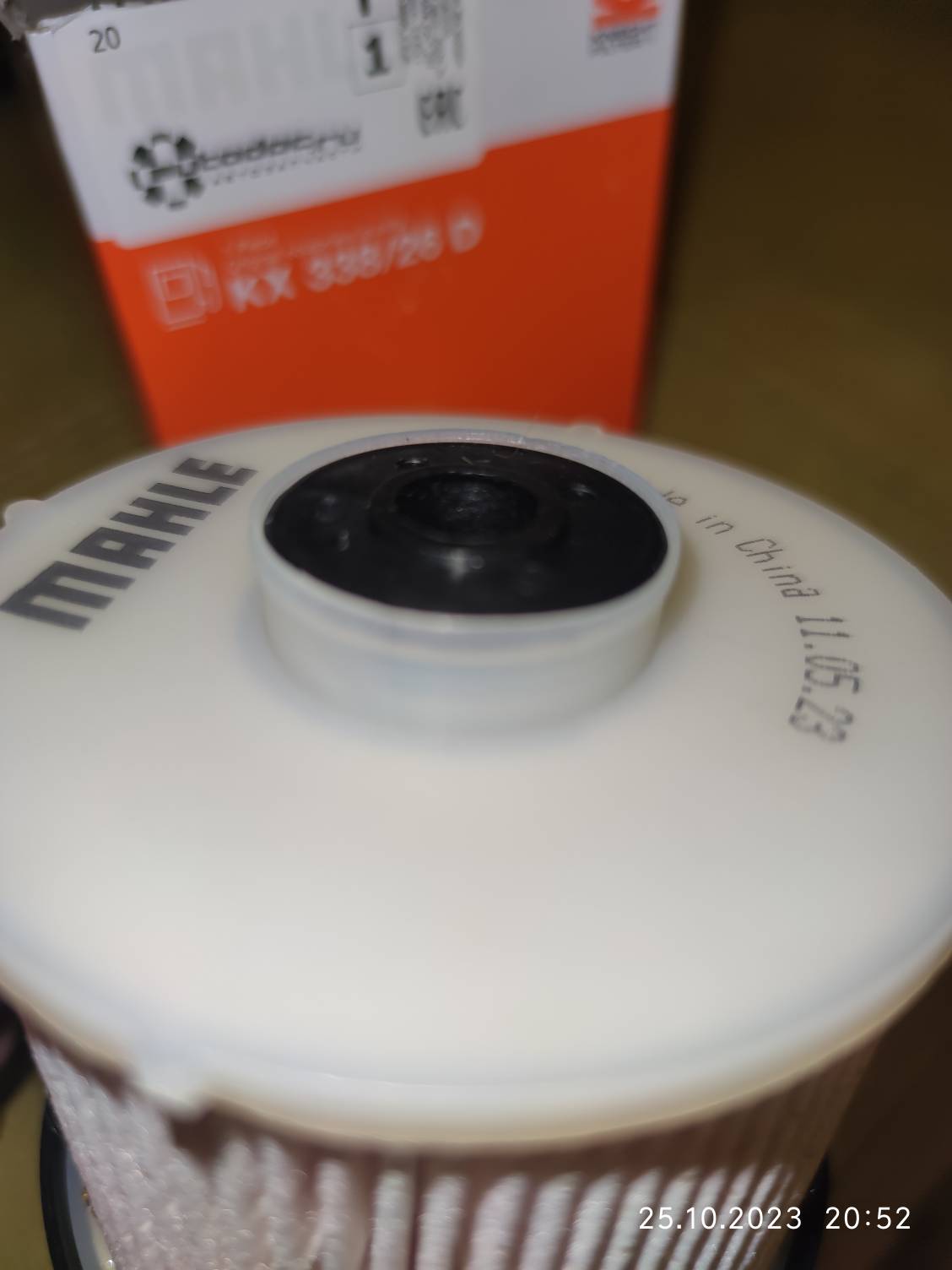

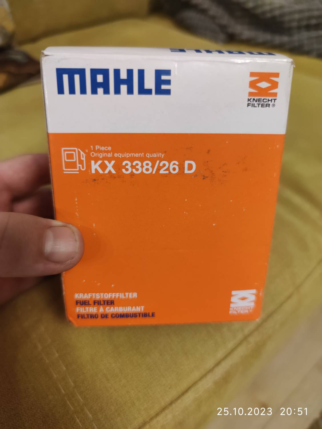

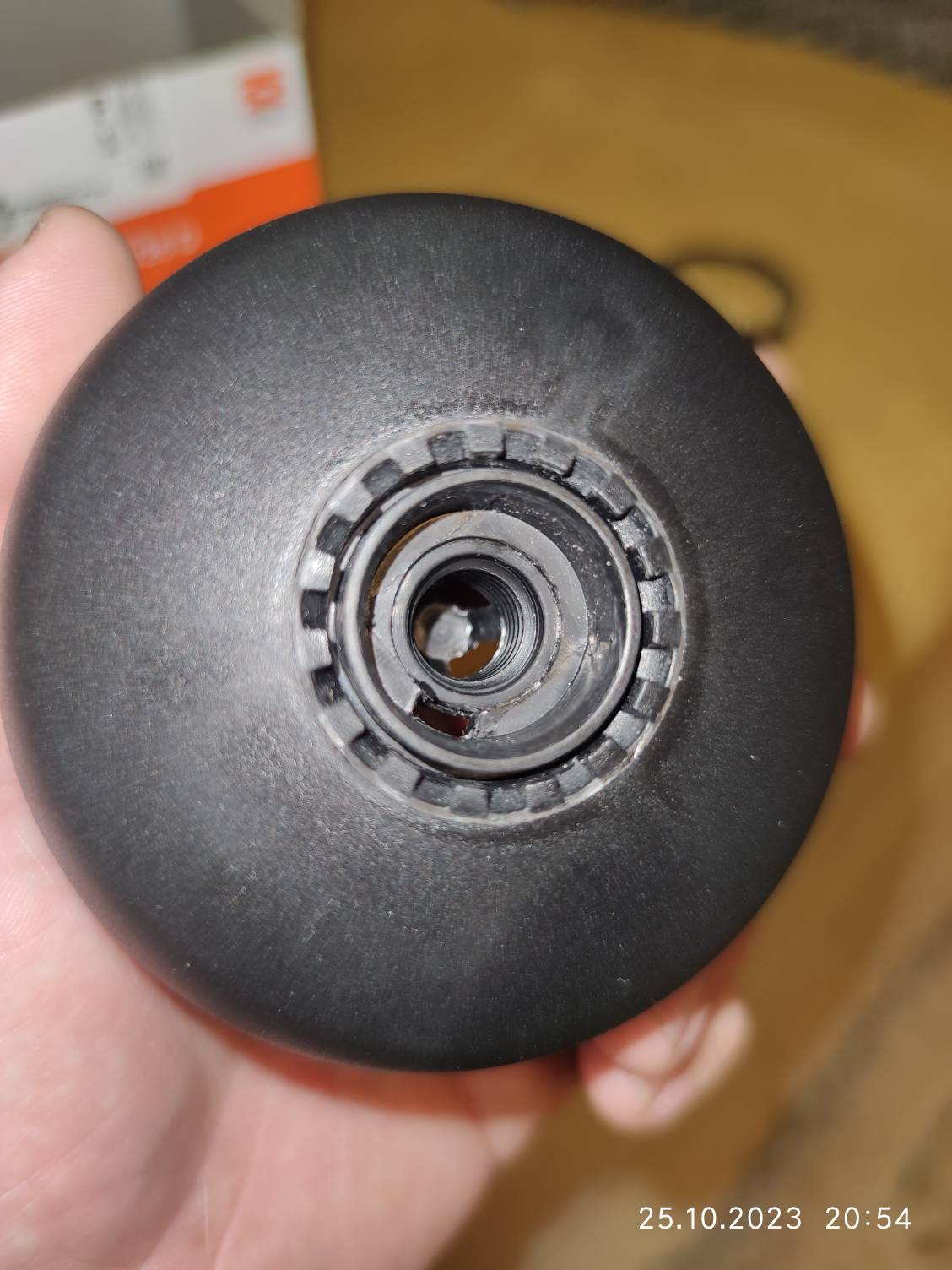

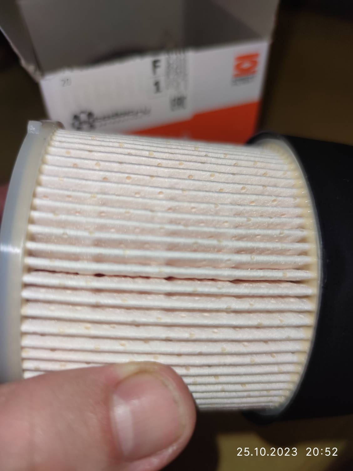

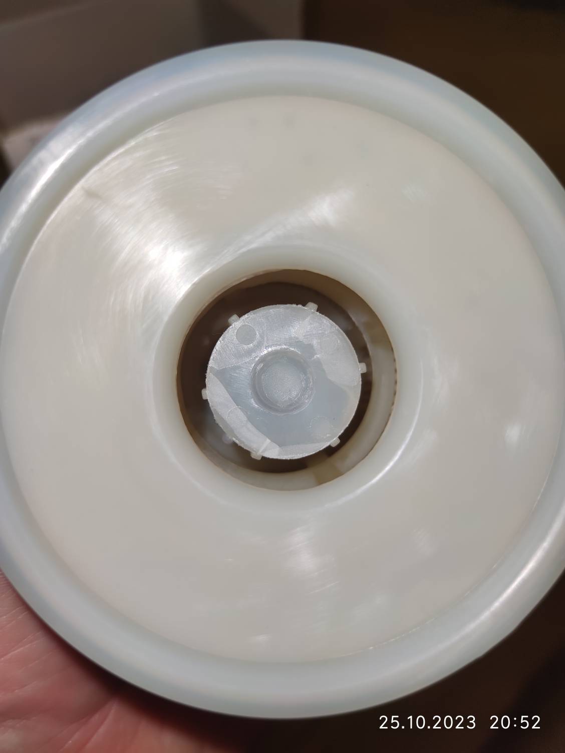

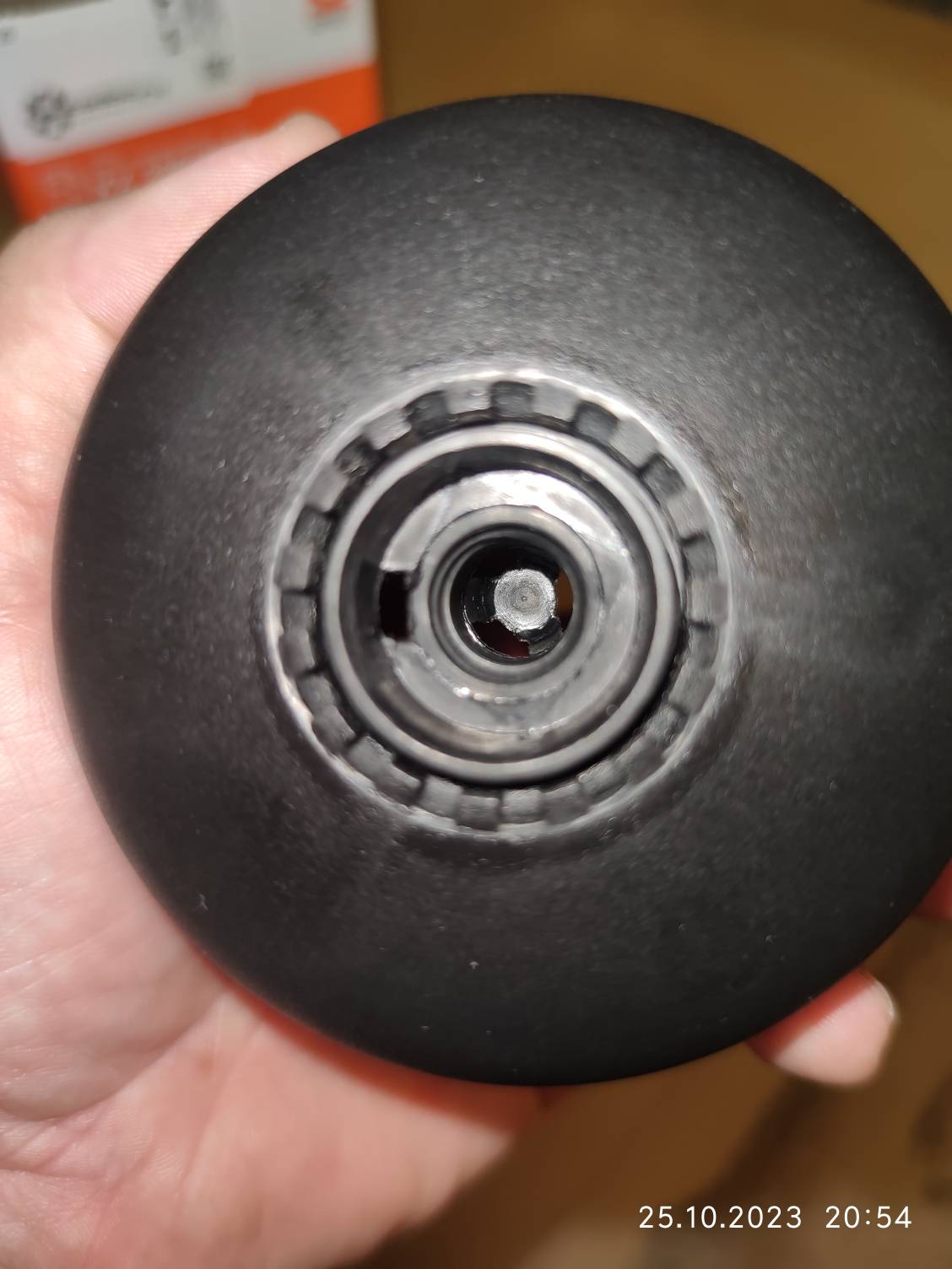

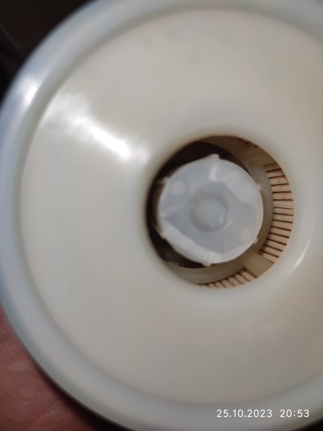

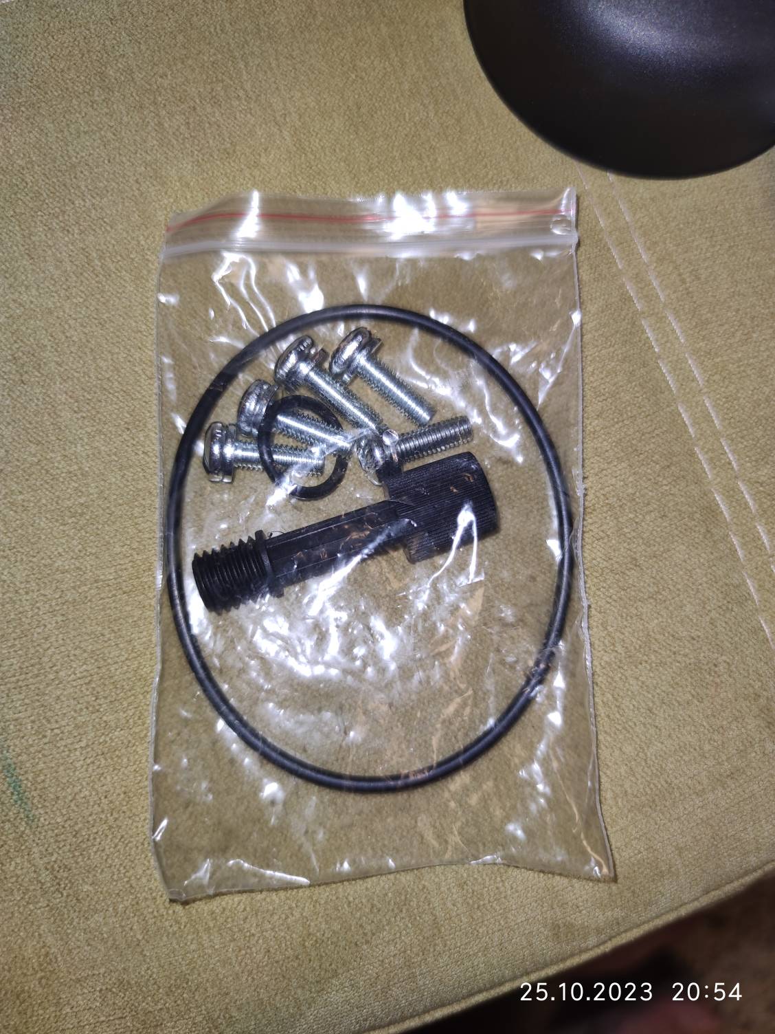

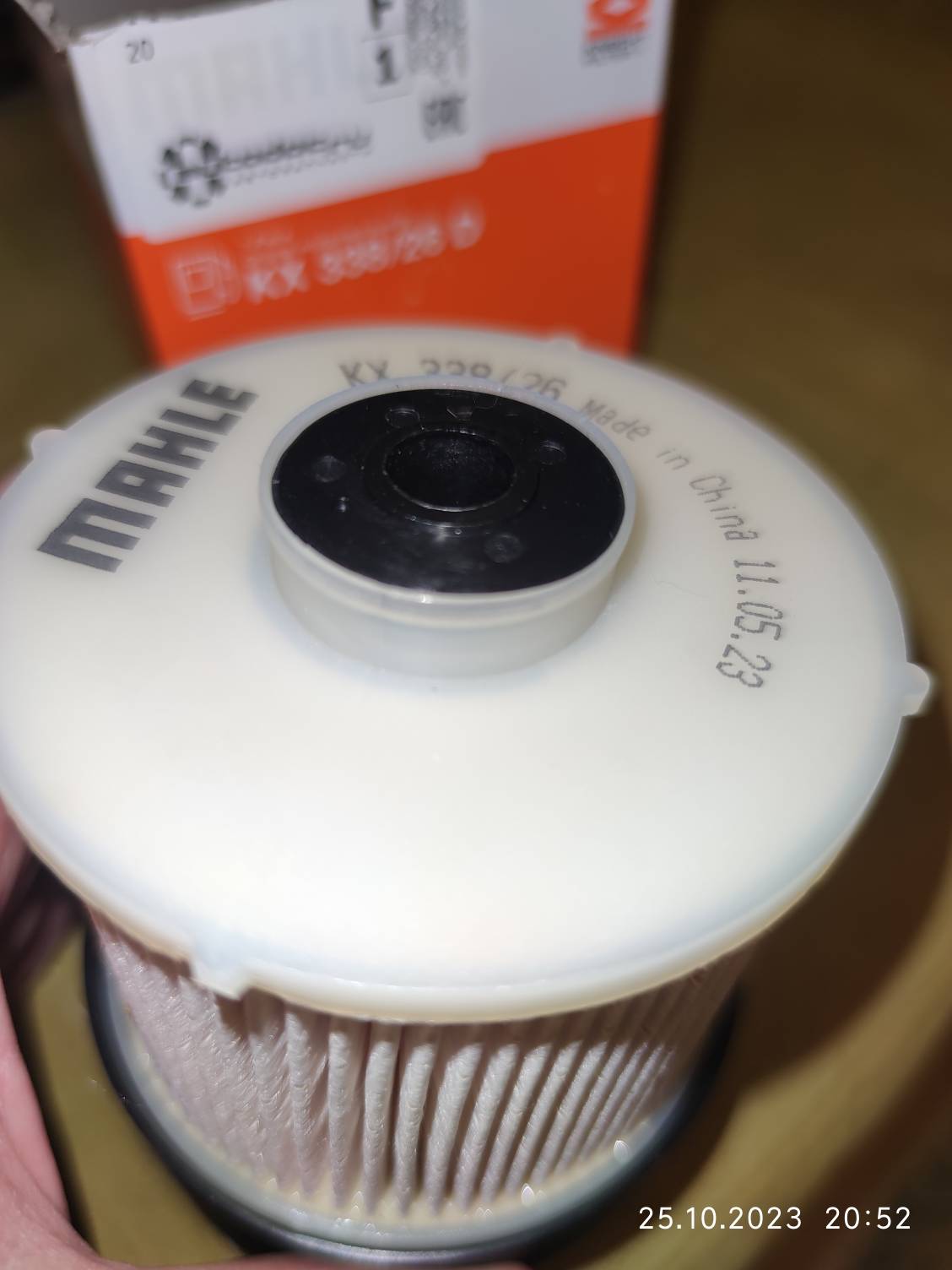

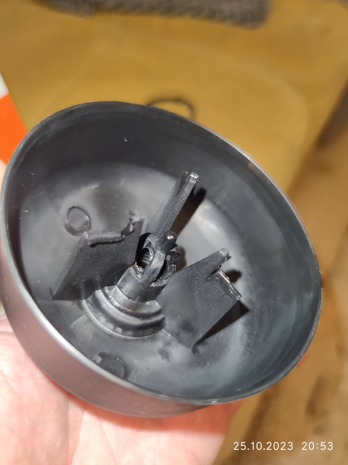

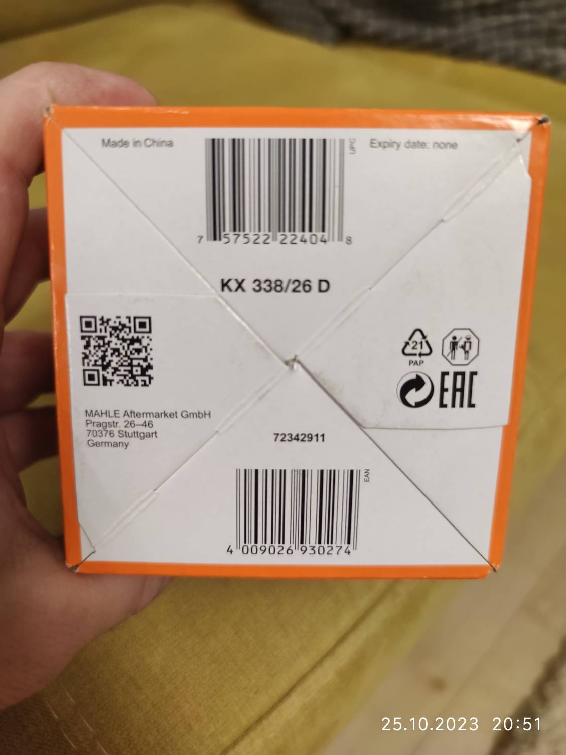

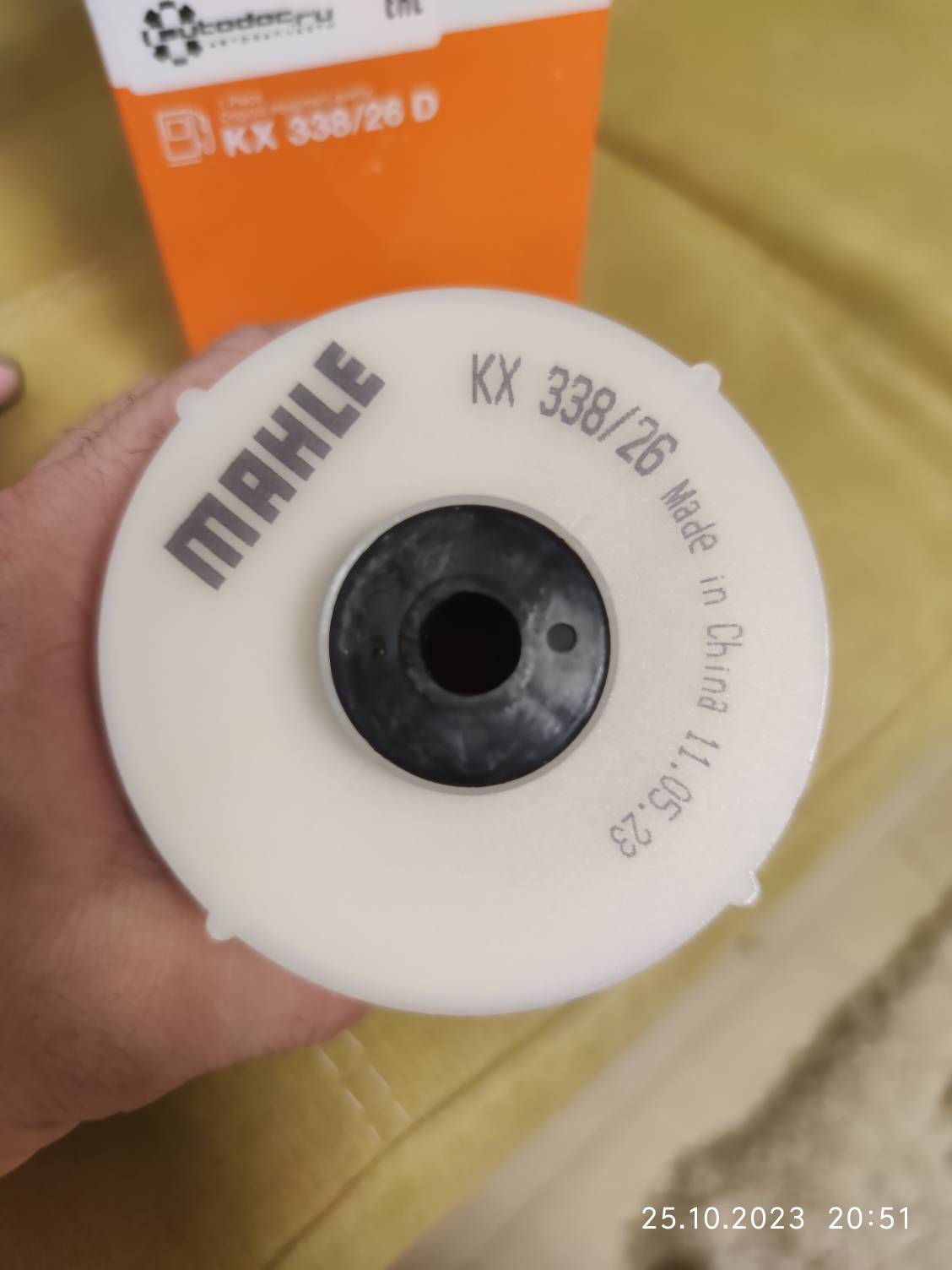

Автодок удаляет сообщения. Купил топливный фильтр KX33826D контрафакт. Под видом оригинала. Написал, приложил фотки, сообщение удалили. Заказывал у дистрибьютора. Пластик на фильтре с нарушением литья, облои от литья. Шрифт напечатан на фильтре, хотя должен быть отлит на пластике. Дат деталей литья пластика нет ни на поддоне , ни на верхней и нижней части пластика фильтра. В центре фильтра, под поддоном сетка напаяна как попало. Сам поддон фильтра сидит на фильтре неплотно. Установочный комплект должен быть запаян в пакете и с датой производства. В этой коробке с фильтром просто лежит в zip пакете, без даты производства.
