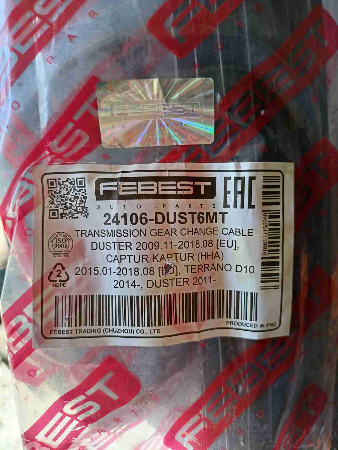

Ну так сними тросик выбора передач и посмотри его состояние,просуши если там вода проверь пыльники. Зачем всю кулису менять, есть в продаже комплект тросиков отдельно тайвань (U1503004) за 5,5тр. на Экзисте напрямую или в Евро Авто через меня. U1503004
Темы раздела : РЕНО ДАСТЕР РЕСТАЙЛИНГ 2021- ветка Опрос: Жесткое включение передач кулисой (шум при переключении) МКПП, аналогичная ситуация.
Есть большое предположение что часть поставок брачок, появилась после изменения поставщика. Лечится заменой. Брал на запас. Стало чуть не хорошо. То есть, когда пальчиком выключаешь 5 или 6 , не уходит влево, на своё место. Брал кажется на ОЗОН. там 2 троса.
