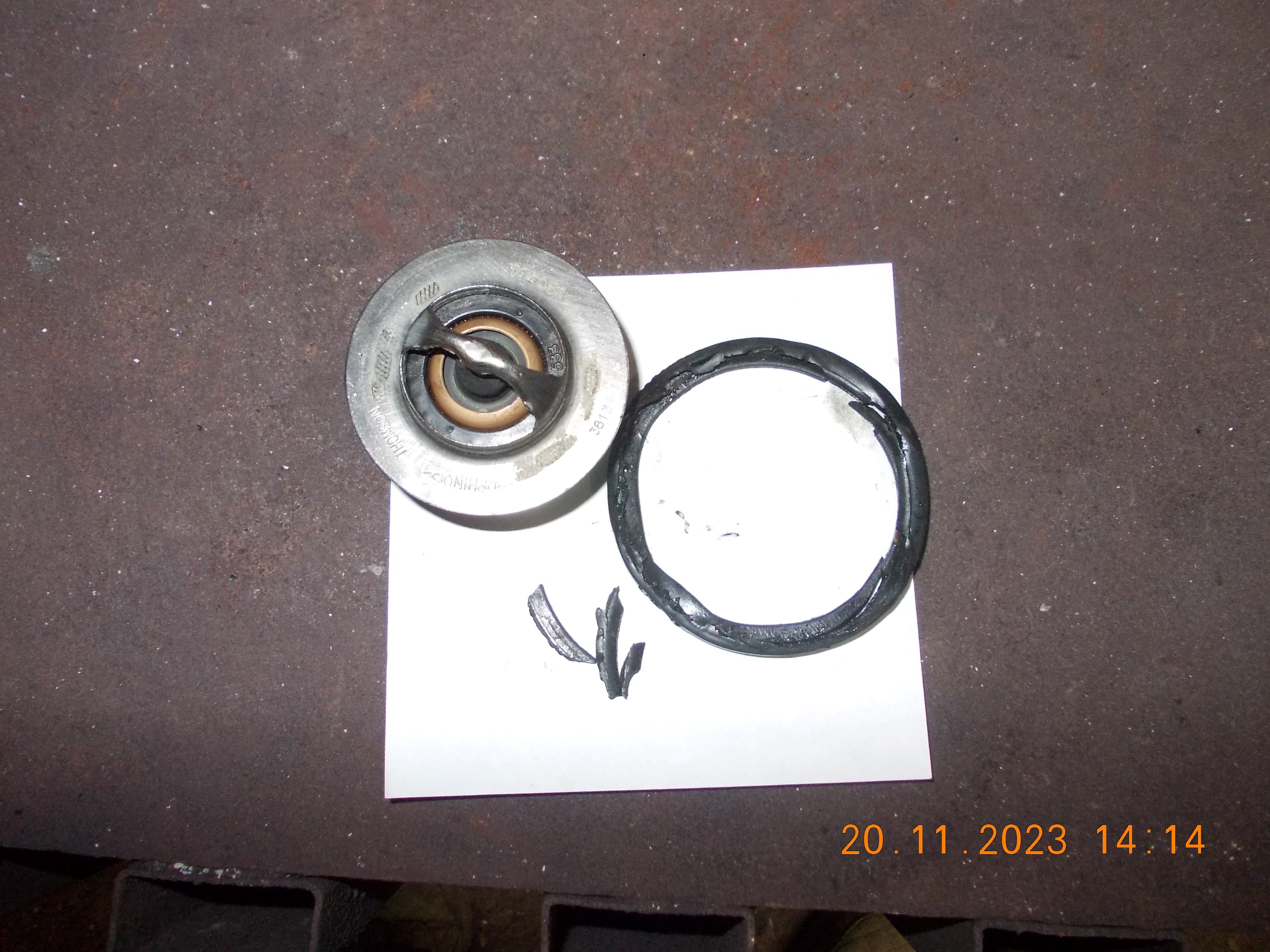

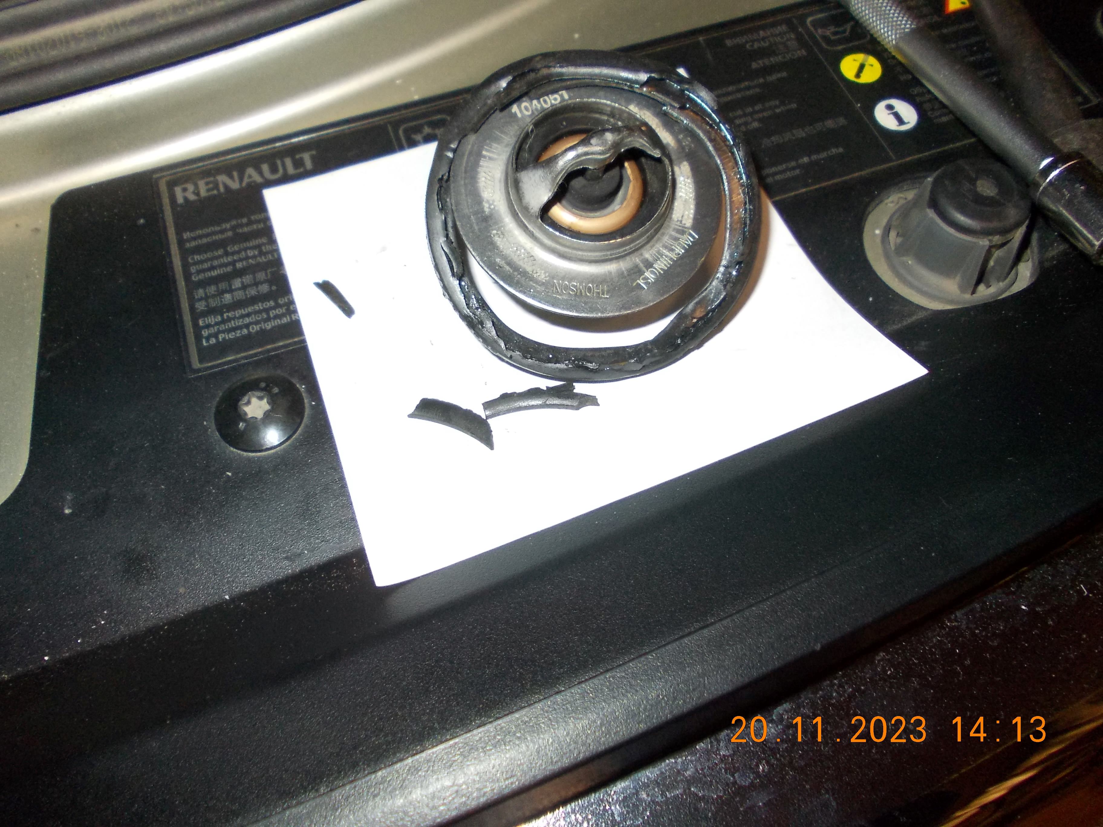

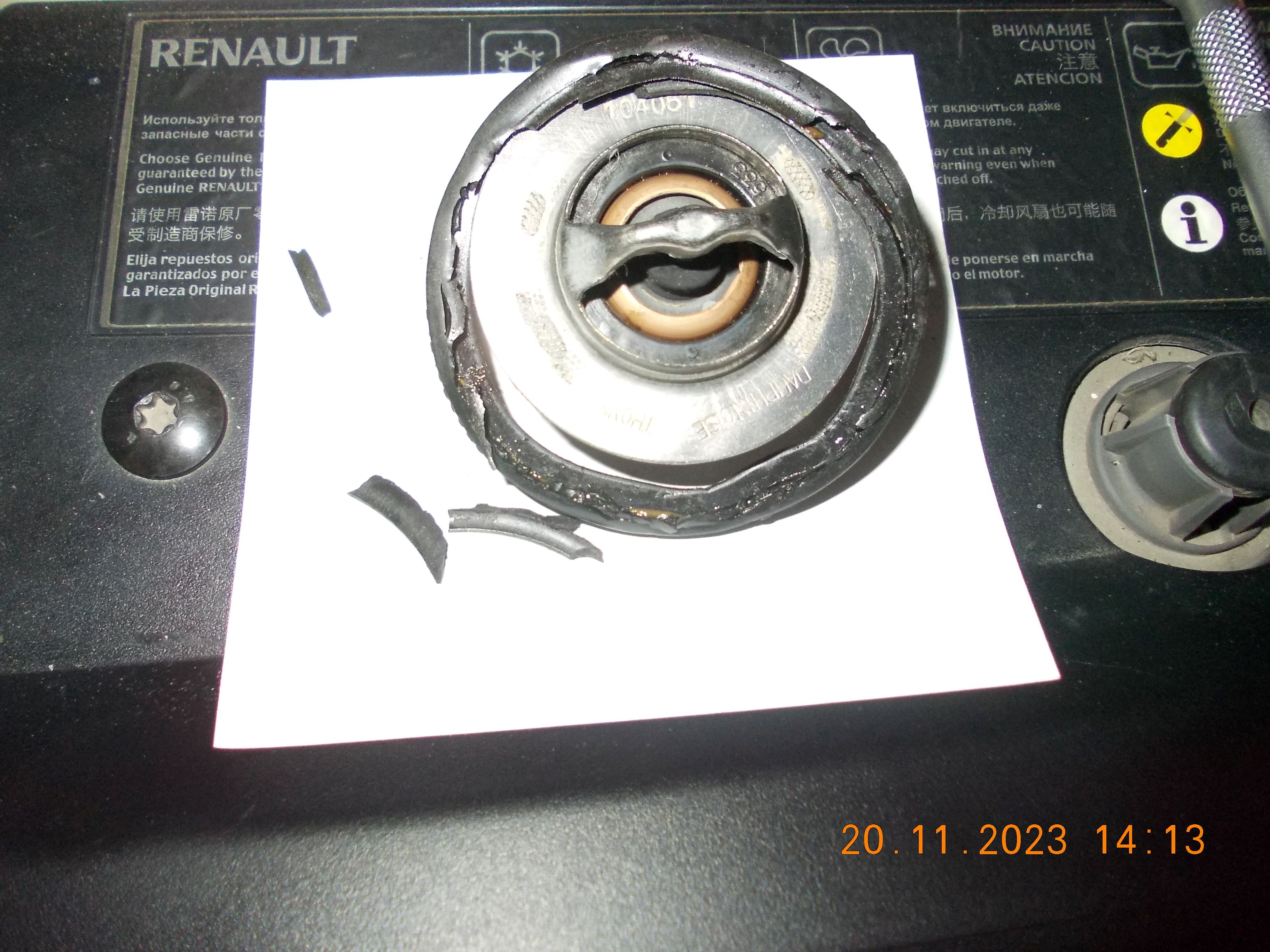

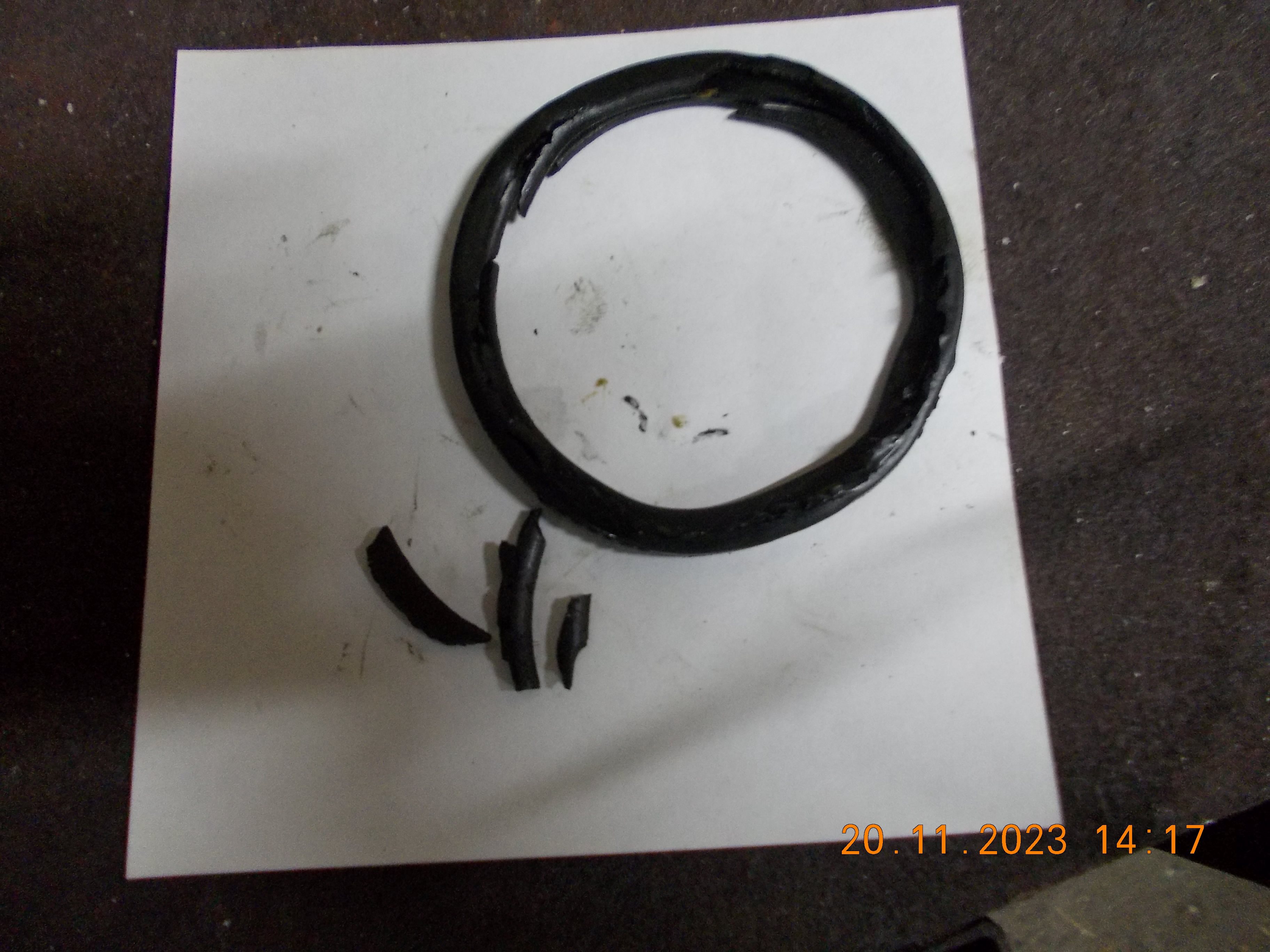

[IMG][IMG][IMG][/IMG][/IMG][/IMG]
Сообщение от -=Df=-
Две половины термостата только этим кольцом и уплотняются. Если течет именно оттуда, то только кольцо.
Именно так и вышло. Располовинил корпус термостата и ужаснулся...Прокладку выперло,края обгрызаны,куски где то в системе,увеличилась в диаметри почти в полтара раза,на ощупь как сырая резина полежавшая в бензине.Термостат,прокладка,антифриз еще родной-не менялось.Пробег почти 70 000км. Поставил,что нашел-800267272 ASAM,будем наблюдать.
