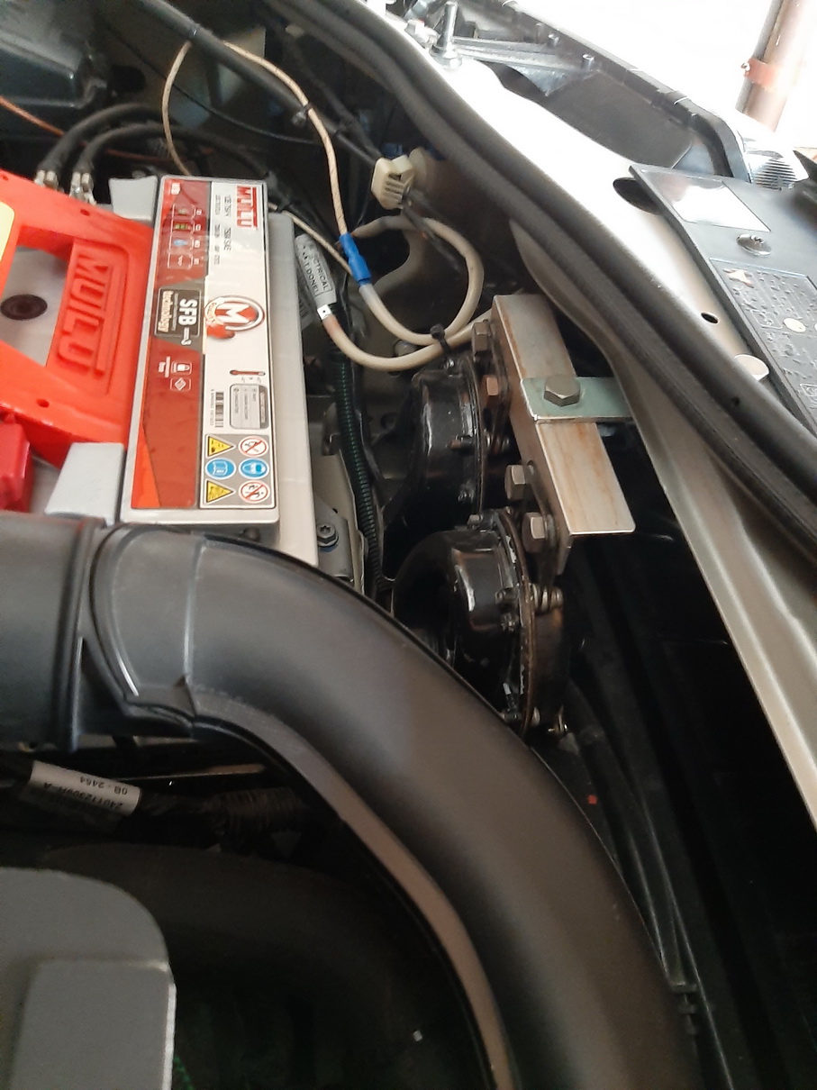

Если бибикалка на руле, то могут тупо контакты подгореть. Я подушку снимал, контакты чистил, потом смазывал. Сейчас все работает как надо. Родные мне волговские поставил, из старых запасов. Настоящие, а не пикалки, которые сейчас под их видом продают.
