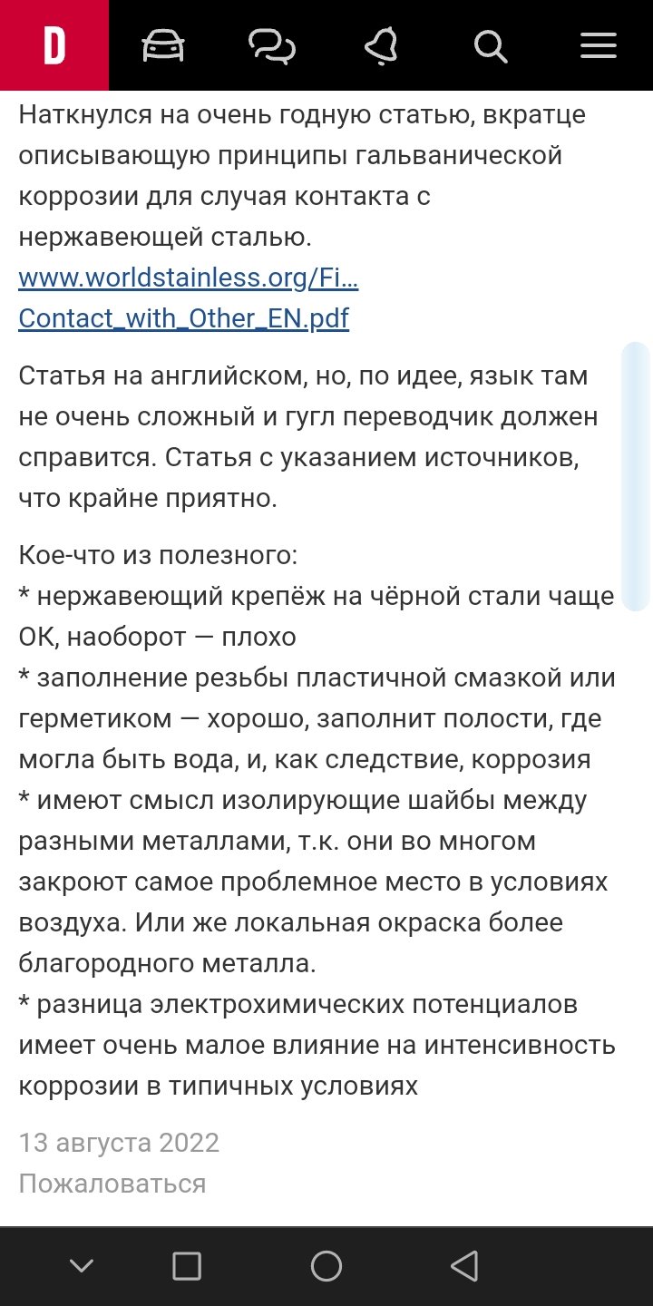

нержавейку не надо. она гальванически реагирует с черновым металлом и там усилится ржавление.
Кулодки снимал , обильно проливал вд-шкой , разработал до легкого перемещения планки. , пролил моторным маслом и поставил обратно.
p.s. .. хотя , может и прокатит. доп Инфа на фото.
