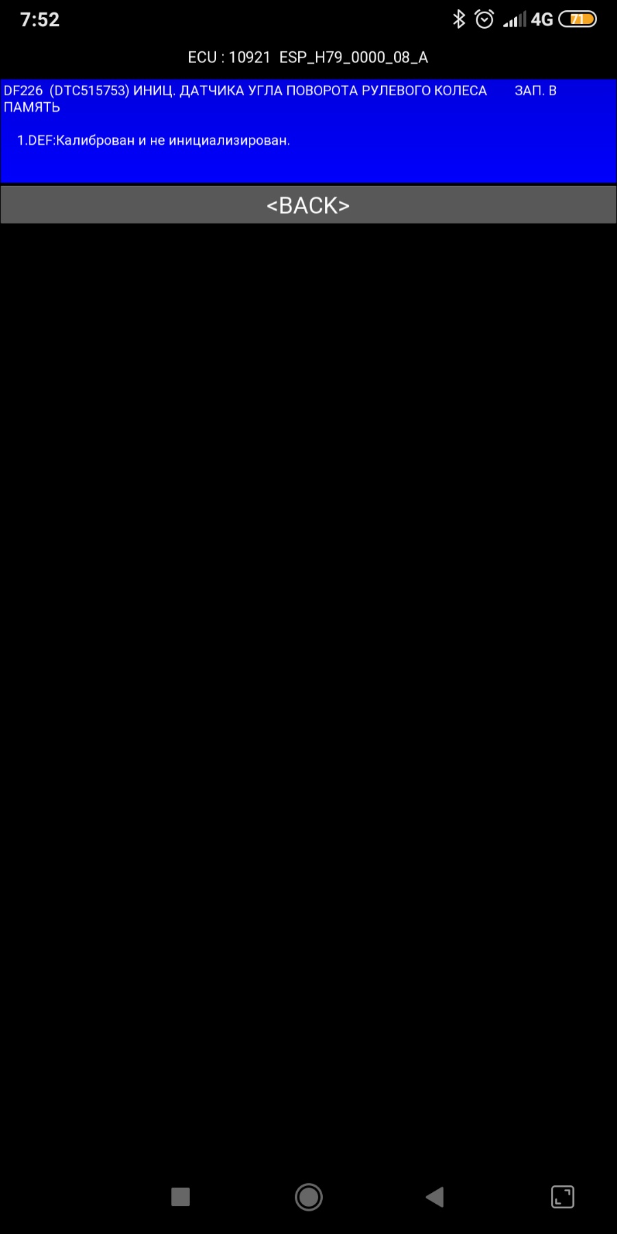

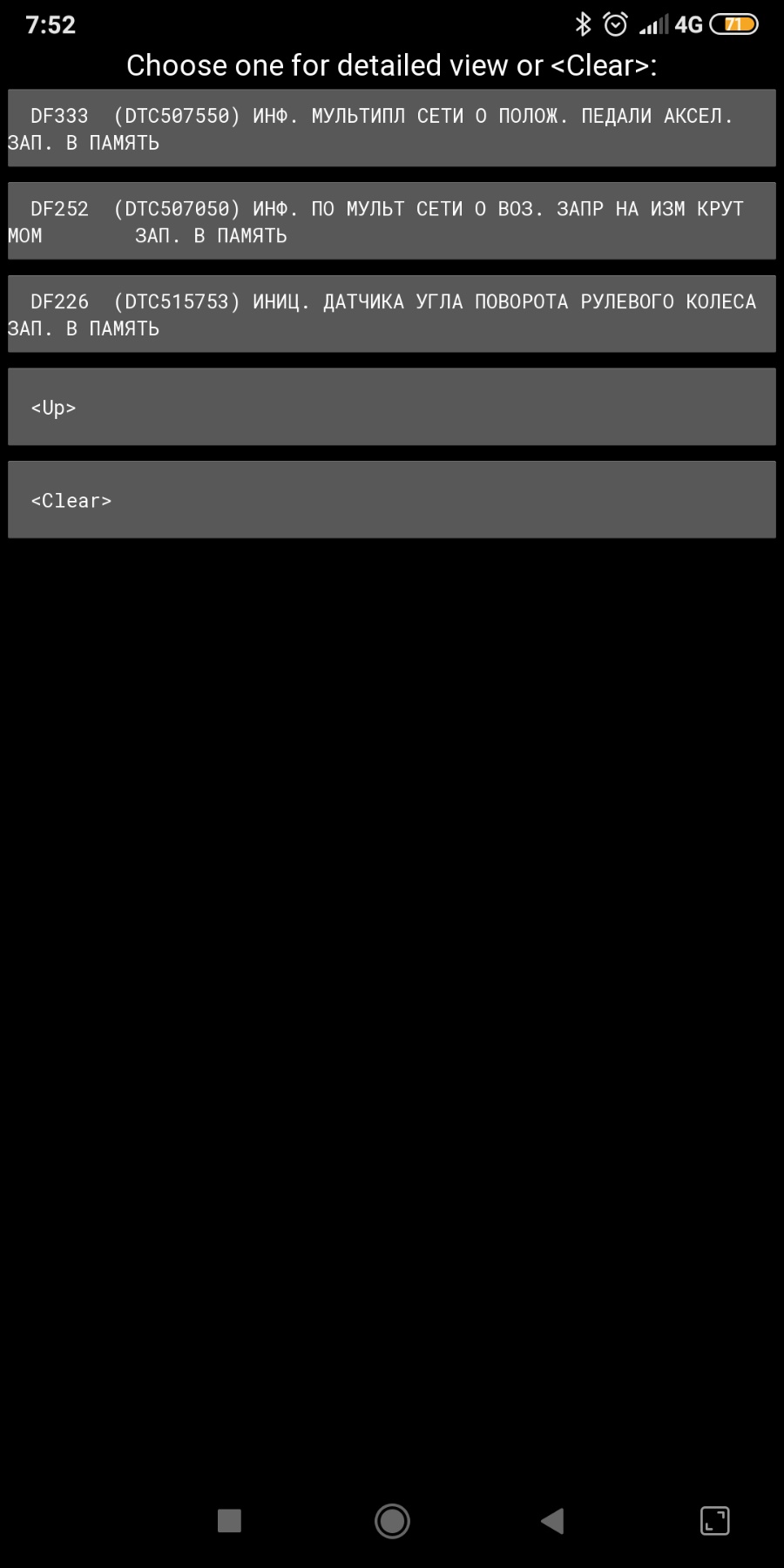

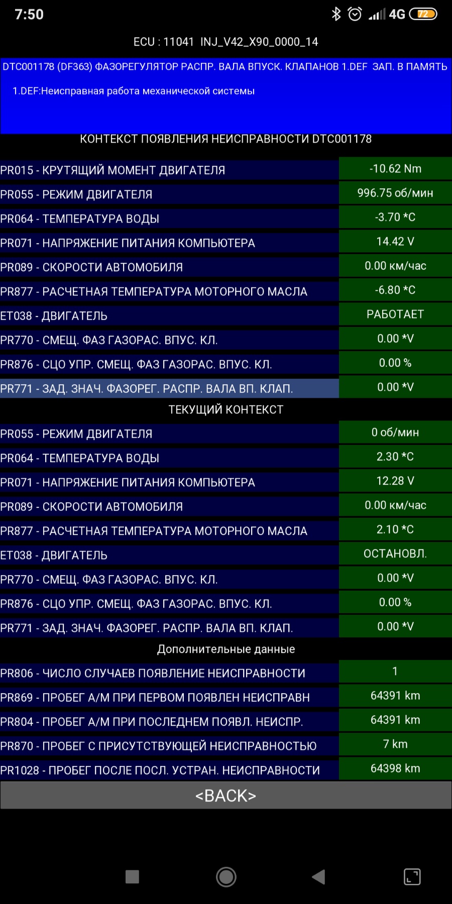

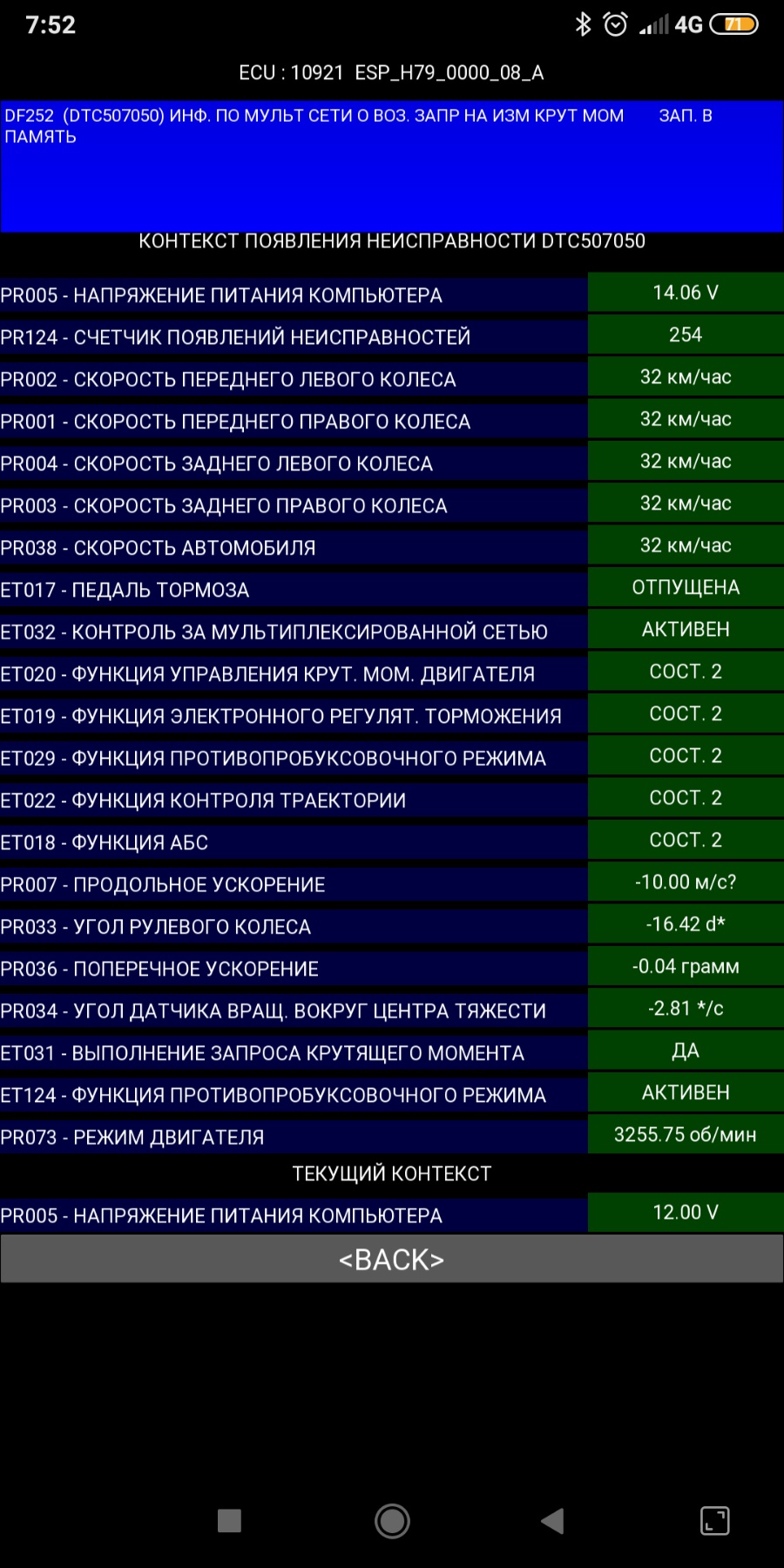

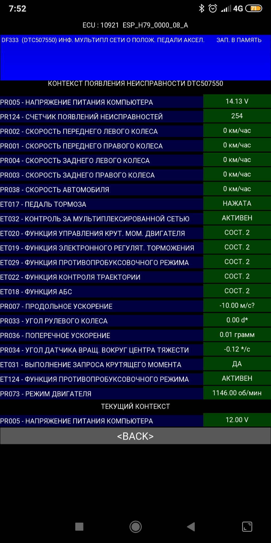

Ну не знаю - был на диагностике пару недель назад и эту проблему тоже озвучивал. По компу все идеально. Разве что сканер выдал неубиваемые ошибки АБС (в т.ч. и датчик угла поворота руля, хотя руль крутится и в проге показывает угол поворота) и фазоорегулятор распр. вала впуск.клапанов.
