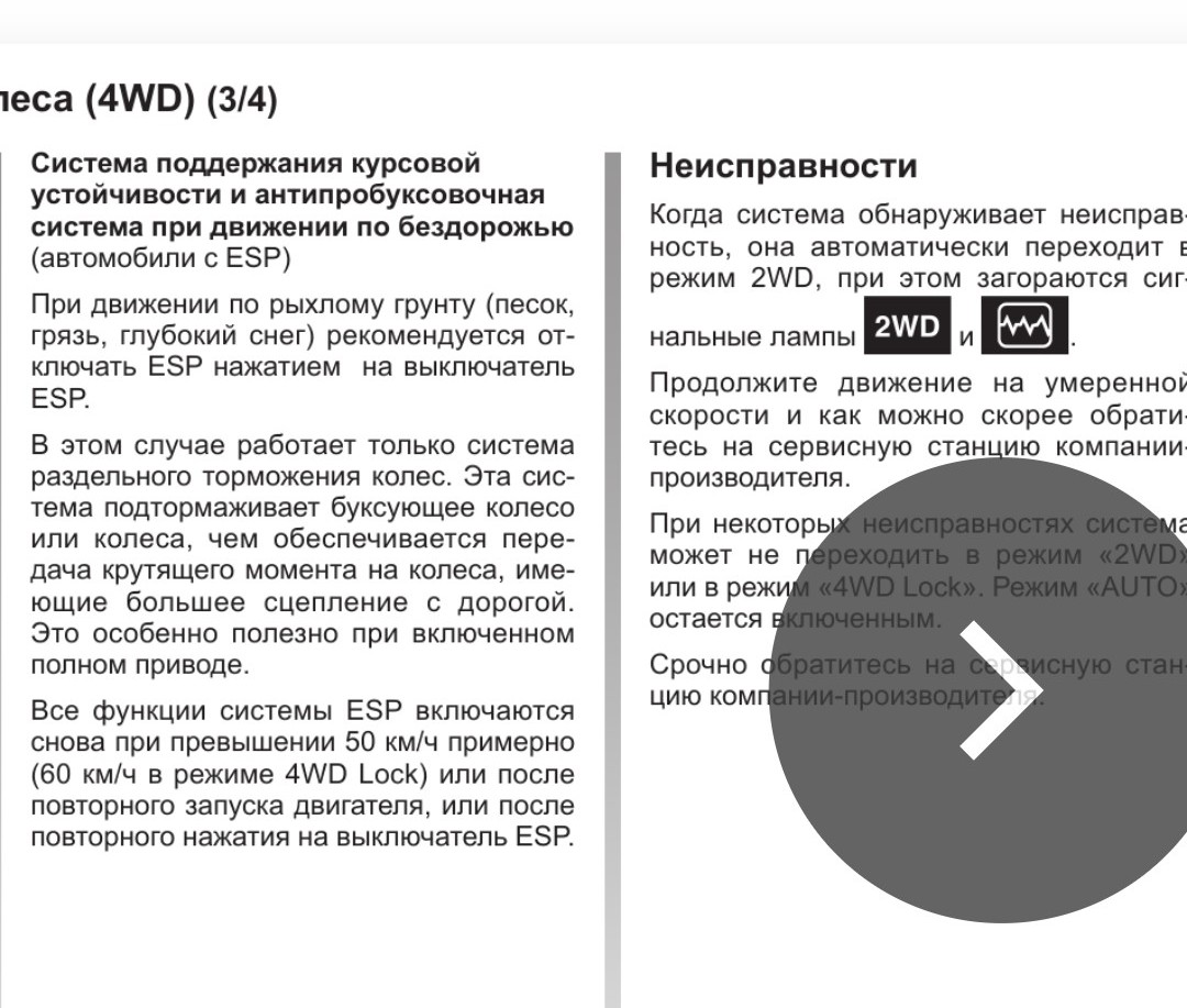

ДядяСережа
Это либо такая прошивка, либо просто брак программы, может гидравлика блока АБС неправильно, или несогласовано с электроникой работает
Либо у меня Дастер дорест. и система работает ровно так, как описано в инструкции
