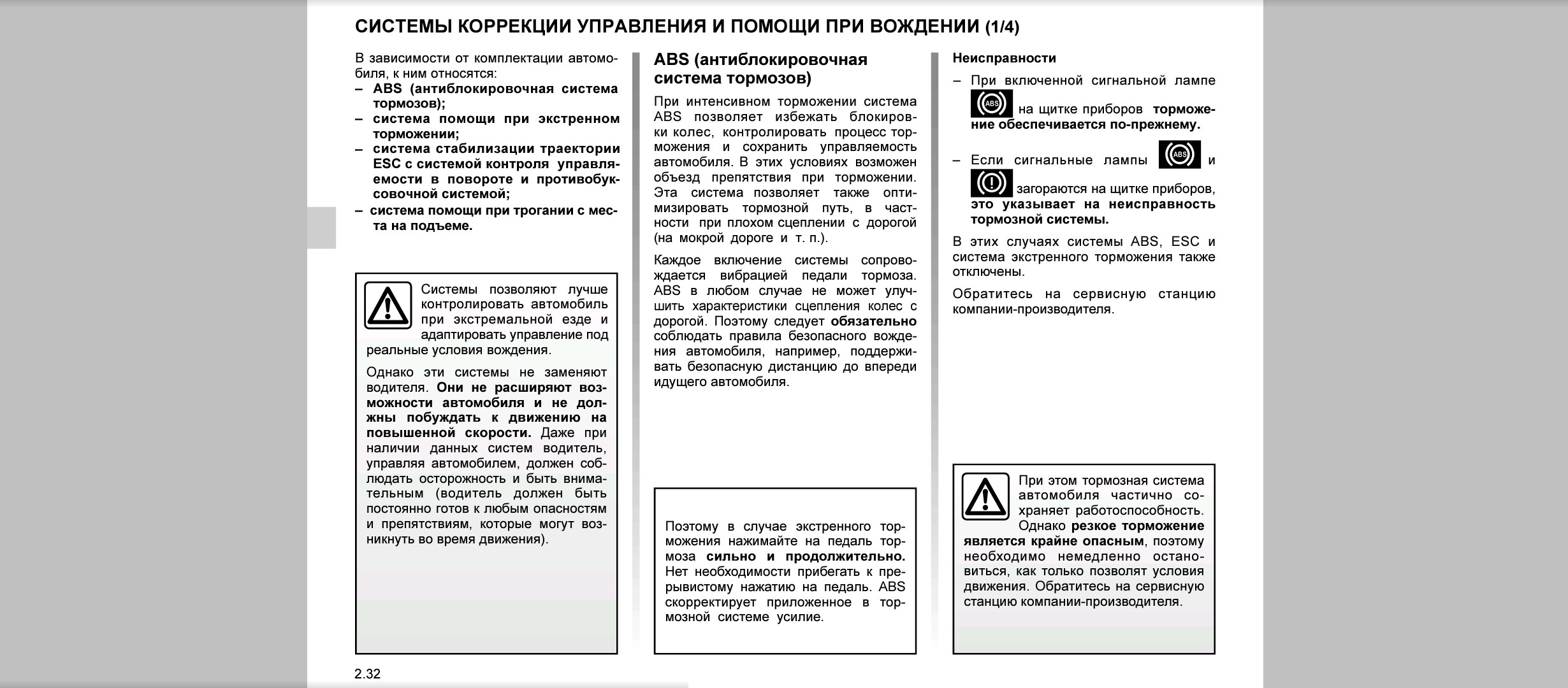

Про аварийку мне тоже непонятно было, насколько помню, не включается, а вот тормозит, шо пипец: как-то на сухом асфальте около 100 км/ч отведал, думал лобовуху лбом пробью.

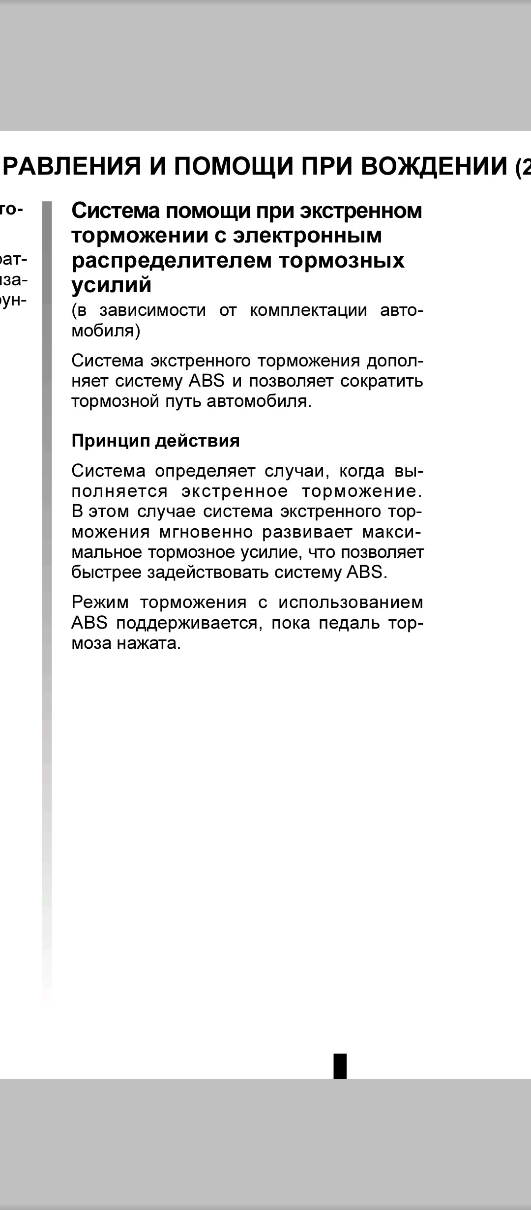

Для срабатывания системы педаль нажать нужно скорее резко, чем сильно. От лёгкого тычка она, ессно, не сработает, но если ногой именно ударить в педаль, то достаточно небольшого усилия.
Если надолго и сильно в педаль упереться, то в какой-то момент ассистент тоже срабатывает, с этого момента педаль резко проваливается
