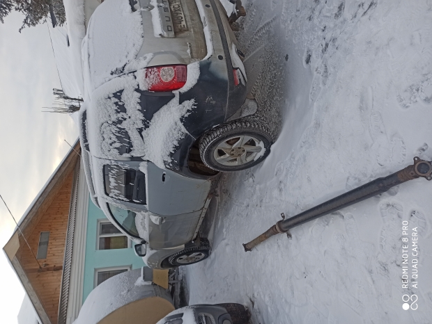

запрессованы в кулаки кардана, при демонтаже нарушается центровка и карданный вал требует балансировки. Крестовины выхаживают в среднем по 100ткм пробега, подвесной подшипник - 200ткм, шрус, который в кардане - ещё не проявлял признаков неисправности. Замена крестовин с подвесным на сегодняшний день занимает три часа и стоит 28килорублей. неисправный кардан относительно легко снимается с авто (всего десять болтов), и автомобиль вполне едет в режиме 2вд. Почему вполне? - потому как очень непривычно на льду пересесть с полноприводного авто на переднеприводное
