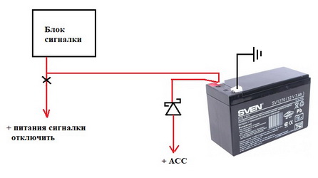

[quote]Решил этой зимой попробовать "облегчить" жизнь новому АКБ (MUTLU SFB M3 63 А*ч 640 А). :brainy
Дело в том, что езжу каждый день, но мало, поездки короткие. 20 часов машина стоит под сигнализацией.
Ток покоя небольшой, всего 37 - 45 мА, из них 30 - 40 мА "кушает" сигналка. За сутки получается расход около 1 А*часа.
Короче, зимой ЕСТЬ (проверено) определенный дефицит электроэнергии в АКБ.
Заряжать ХОЛОДНУЮ батарею то ещё занятие. :acute
Смысл моей пробной доработки следующий.
Переподключить блок сигнализации к ОТДЕЛЬНОМУ АКБ. В наличии была батарея от ИБП.
Чтобы эта батарея тоже заряжалась во время поездок, подключил её к цепи АСС через диод Шотки.
Соединения батареи быстросъёмные. Не составит большого труда в случае необходимости отсоединить её,
занести домой, отогреть и зарядить как положено. Весит немного, около 2-х кГ.
