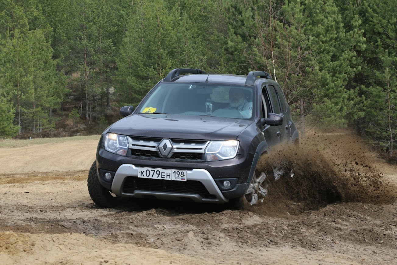

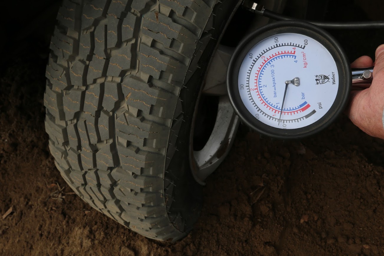

Летом Nokian Tyres Outpost до какого давления качать, по асфальту? И до скольки стравить можно, без ущерба?
Обычно качаю мягкую по 2.2, Эту можно качать 2.0, бочины достаточно жесткие. Спускал до 0.8 но мне нужно было просто покататься по песку без злобных телодвижений и проворотов. Хотя можно было этого и не делать и так гребла прилично.
