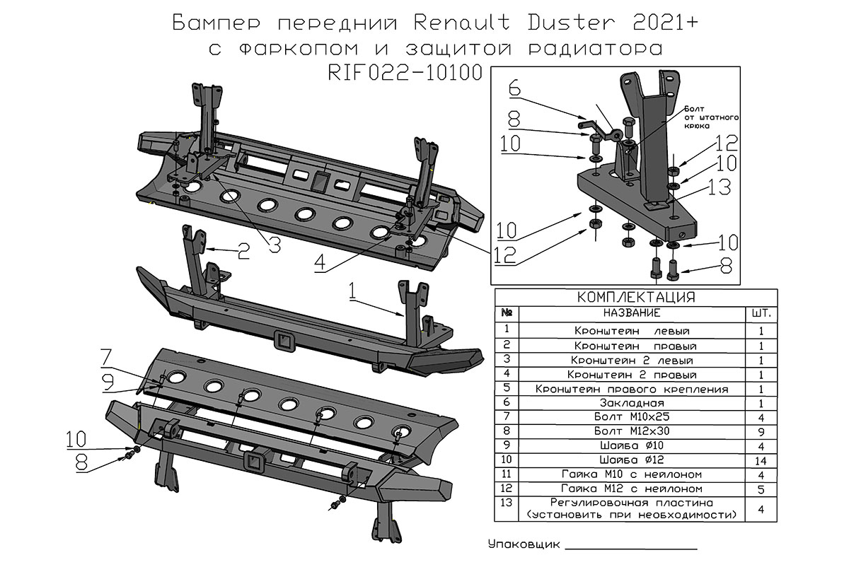

Самое паскудное - это потом со всех этих защит грязь смывать - приходится со специальной насадкой на Кархер под машину залезать. И на подрамнике под передней защитой родные клёпки под болты уже один раз заменил. В следующий раз надо будет рассверлить и покрупнее поставить.
У меня грязи набирает когда её грести как бульдозер начинаю. В листе защищающем низ бампера и радиаторы есть 7 больших вентиляционных отверстий. через них набирает и также вымывается керхером, также направив струю спереди сверху между пластиком и железом. Во всяком случае под машину лезть не надо, главное не сушить её там. Закреплена спереди к железному бамперу 4 болтами М10 и сзади болтами крепящими перед подрамника
