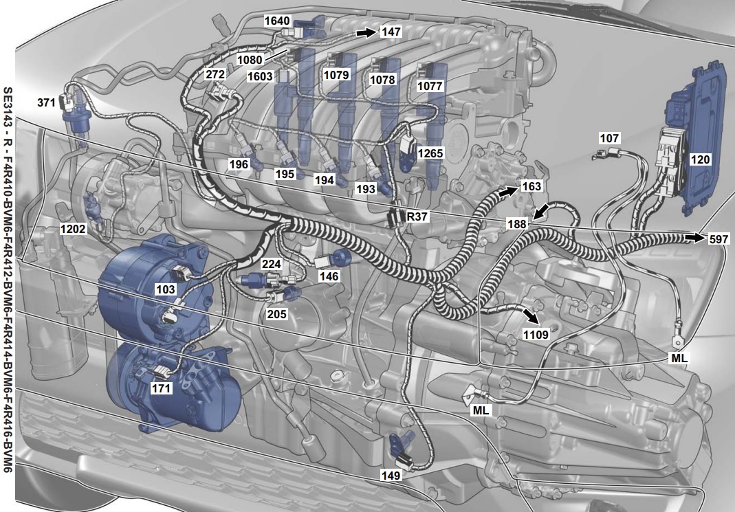

Разница в том, что у магнитолы проблем нет, проблемы у стартера.
Например только масса (цепь ML - масса левая) начинает ветвиться с [107] (минусовая клемма АКБ) проводами к двигателю и корпусу машины.
Которые трудно не увидеть, открыв капот , если "плясать от печки", а нет от того что "под фонарем - светлее".
на рисунке 2л рестайл, механика.
А это на яву.
