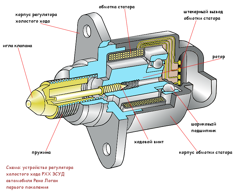

Так можно только винт помыть и смазать, подшипник остаëтся где то "там", выработку на резьбе то же не убрать... Вот если делать эту процедуру профилактически хотя бы раз в год меняя смазку, но я например не знаю какая там смазка, точно не литол, цсткам возможно.
