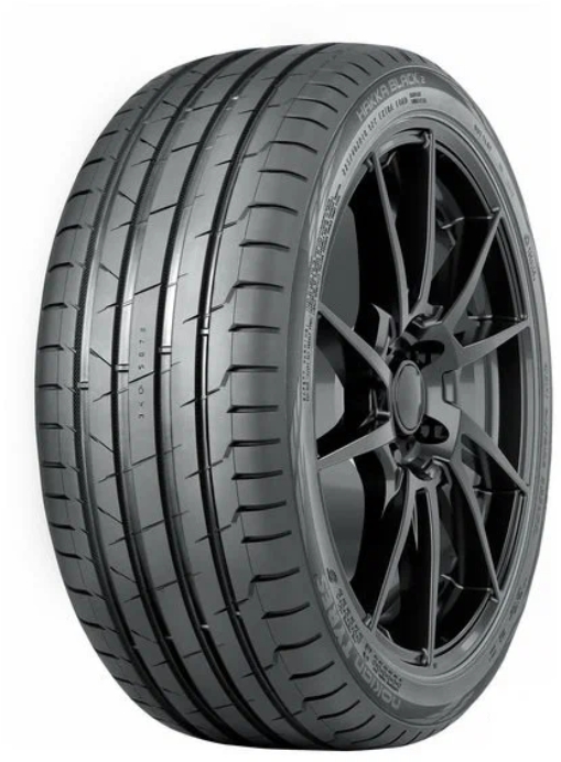

По моим наблюдениям, любая зима устойчивее к аквапланированию, чем любое лето... После ГЙ игл вентура и ГЙ гидрагрип, которых уже нет давно... Направленный рисунок ёлочкой - отводит не только кашу, но и жижу...
Ну это ошибочное наблюдение . основной задачей борьбы с аквапланированием это удаление водяного клина из контакта колеса с асфальтом. Поперечный рисунок елочкой не успеет при большой скорости это сделать. Вот если в этот рисунок добавить три, четыре широкие продольные канавки , которые будут выдавливать воду по сторонам то тогда да. Вот например так.
