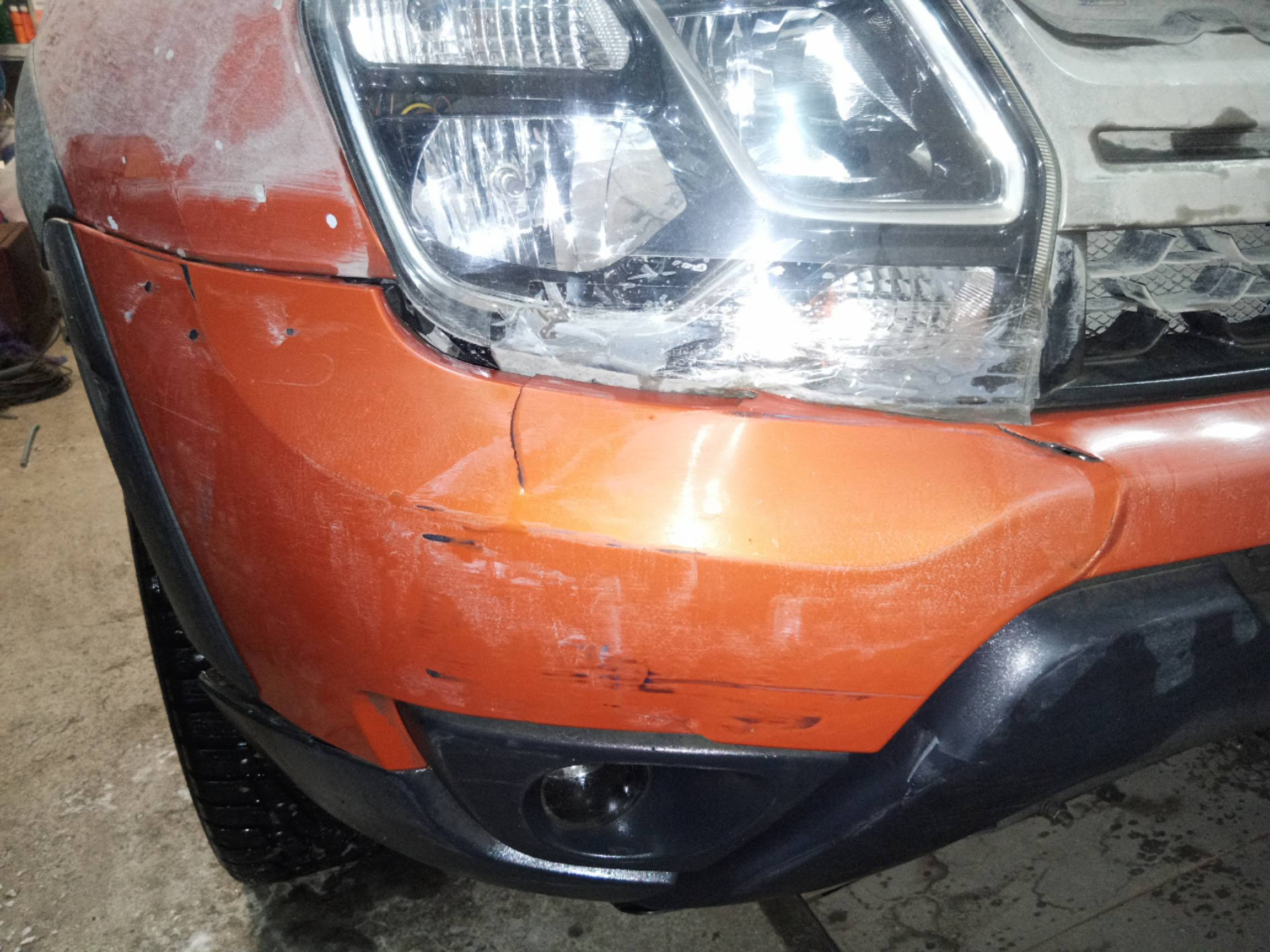

Случилась неприятность, и теперь нужно ремонтировать передний бампер.

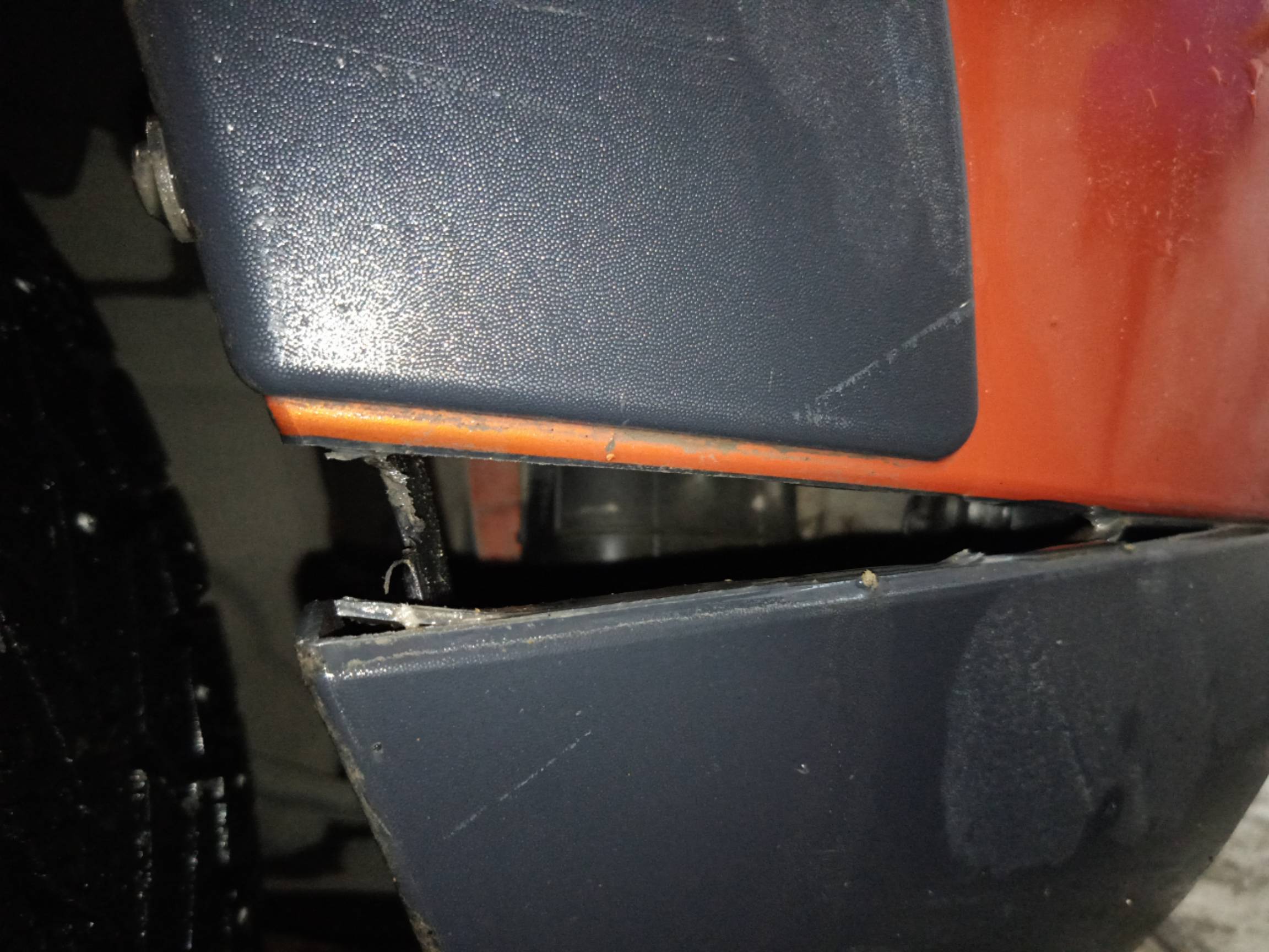

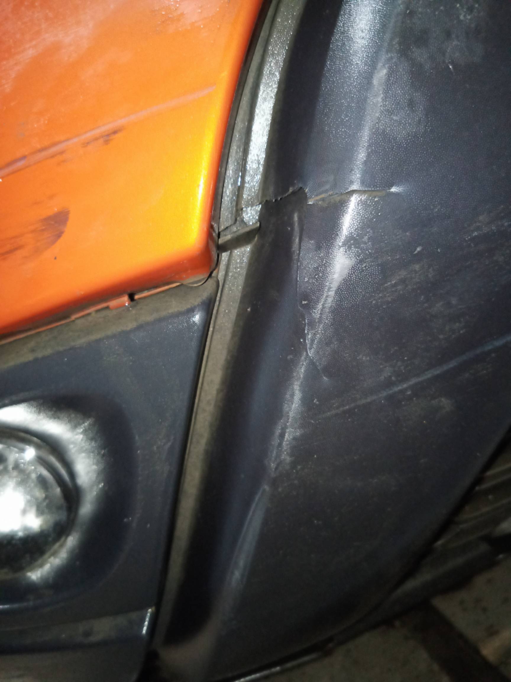

Кто-нибудь может сказать точно, чем его запаять? Нужно ремонтировать сам бампер, и нижнюю решетку (она в месте, где типо кенгурятника треснула). Сетки впаивать не хочу, думал полосками пластика запаять с двух сторон. И может быть кусочки проволоки вплавить для армировки, но это пока под вопросом.
Нашел информацию, что хоть на нем и пишут P/E, это не соответствует действительности. А он из P/P-EDPM, и таким полипропиленом его и спаивать. Ещё попадалось, что проще найти подкрылок и им запаять.
Не хочется провозиться в пустую с непонятным результатом, поэтому решил уточнить.
Фару китайскую заказал, по отзывам вроде не сильно плохая из бюджетных. И скорее всего нужно будет абсорбер и крепление бампера правые покупать. Как придет фара планирую снять бампер и всё точно посмотреть. И может быть сразу запаять его.
