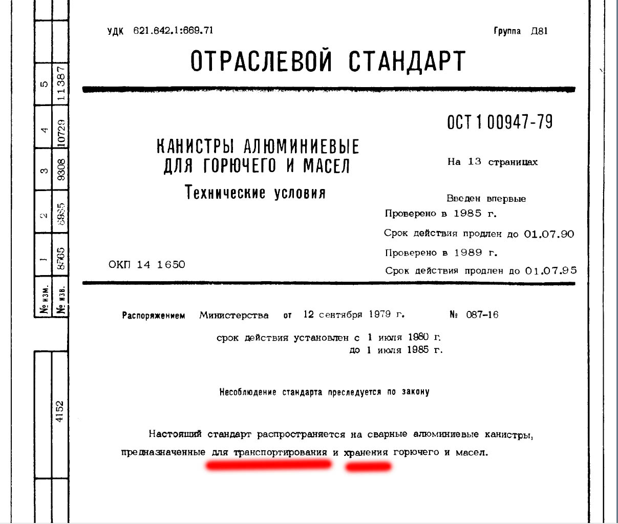

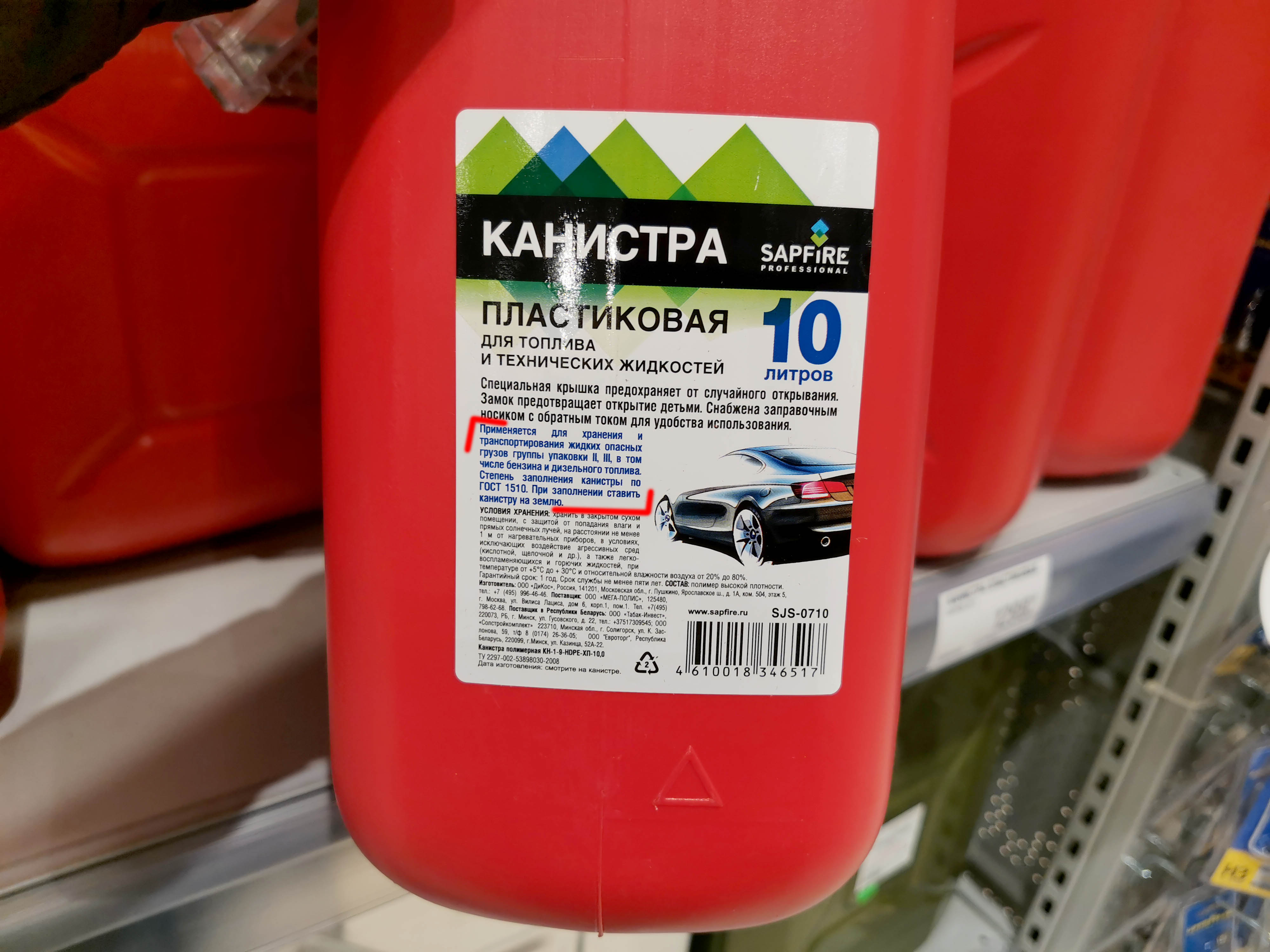

Если так и если закрасить надпись "только для хранения, то как гаишник будет доказывать нарушение?
В глобусе, все пластиковые от 10 до 30 литров были с надписью: для транспортирования.

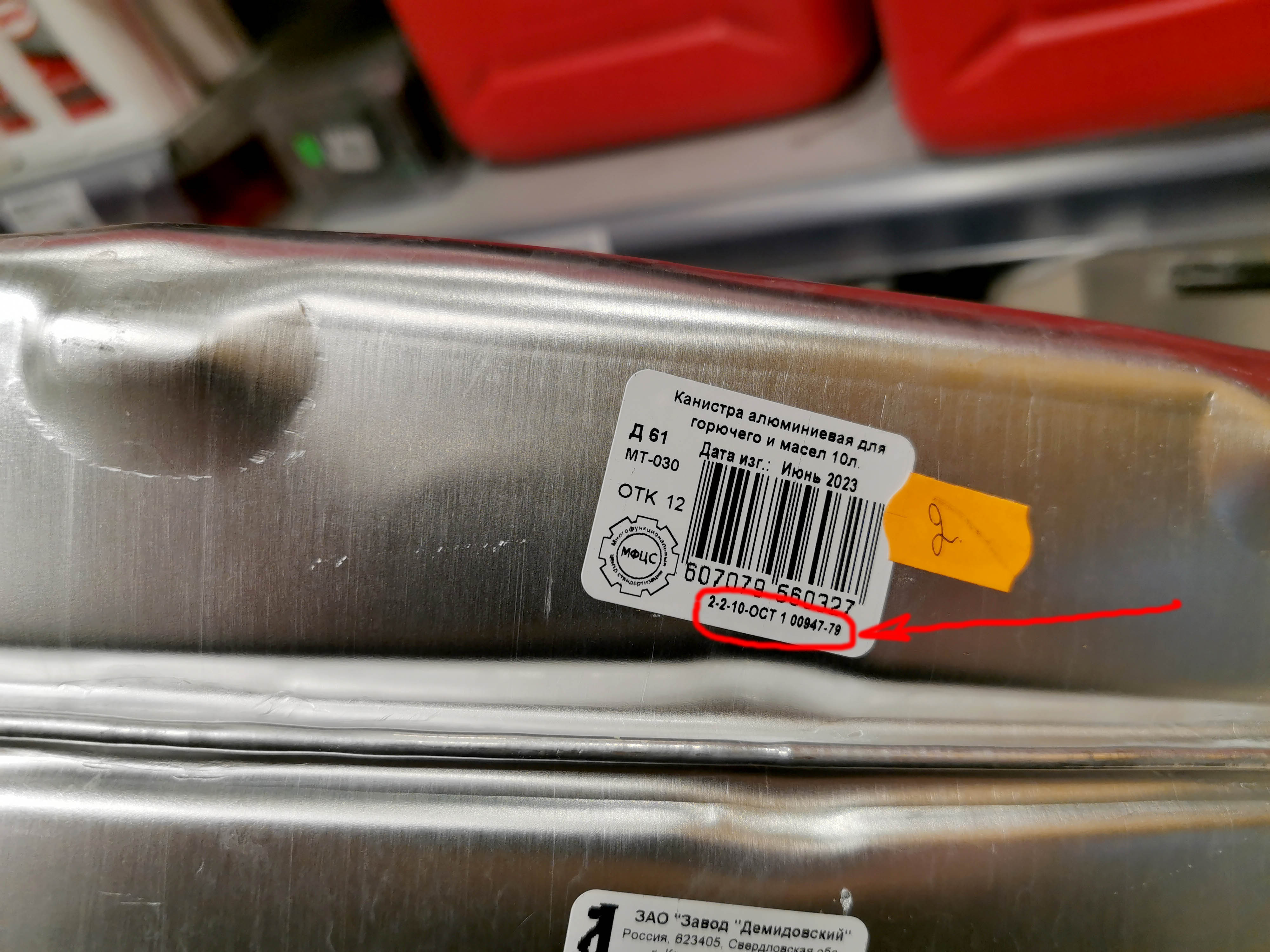

Алюминиевые 10 литровые и 20 литровые - Демидовские изготавливаются по ОСТ, отраслевой стандарт. В этом стандарте зашиты механические свойства канистры.

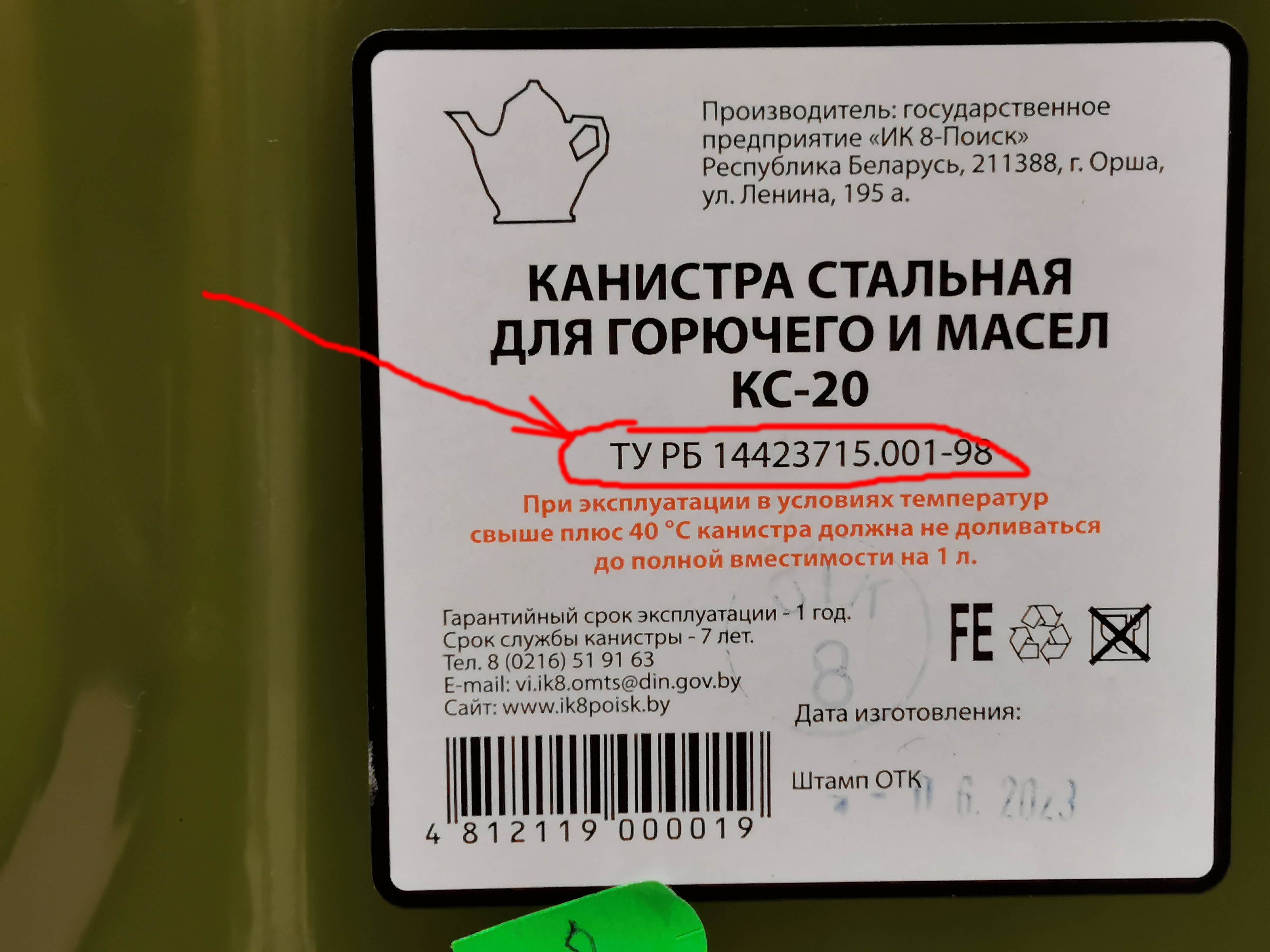

На белорусских канистрах КС-20 также указываются технические условия ТУ, в котором есть указание о транспортировании.
А вот производители канистр: Автопрофи, Сорокин. НИГДЕ не указывают возможность транспортирования. Причем их канистры не соответствуют ни ОСТу, ни ГОСТу, ни ТУ.
