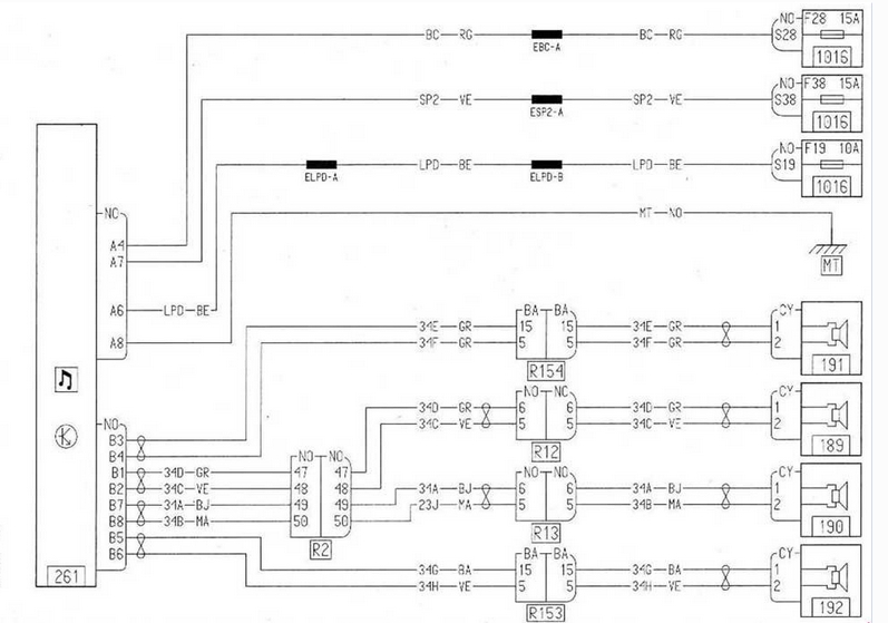

Сообщение от quaddesign Посмотреть сообщение
На данный момент проблема в следующем: магнитола периодически не включается с кнопки, постоянно после простоя просит вводить сервисный код, отключение аккумулятора на 10 мин и замена предохранителя магнитолы не помогают.
По схеме на магнитолу идет три плюса, через три предохранителя 19.28 и 38
правда от какой именно Дастеровской магнитолы схема не знаю. Если код слетает то скорее всего нет постоянного плюса.
