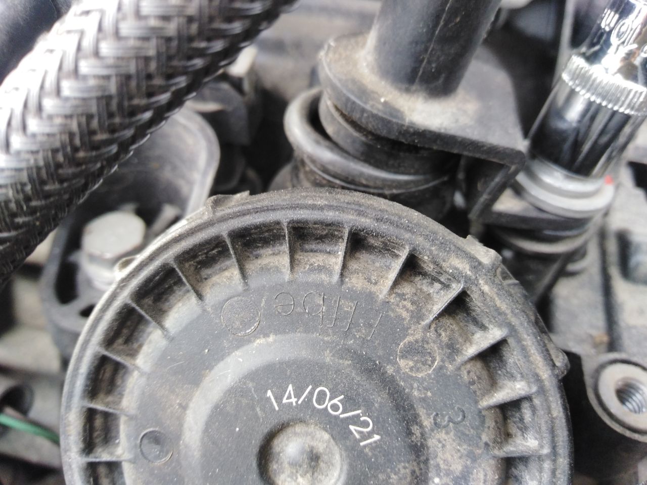

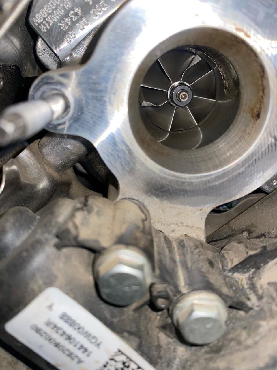

Случилось не у меня. Пробег меньше 30 000.
По общему мнению - замёрзла вентиляция картера, потом кусочек льда оторвало и он прилетел в турбину, погнуло 2 лопости. Машина на ходу, бежит нормально, только посвистывает как "кировец". Куплена на замену б/у с каптьра, пробег примерно такойже.
Выводы по замерзанию сделаны по выдавленному уплотнительному колечку на трубке вентиляции, зима и случаи коротких поездок на недогретом двигателе.
Остальное от владельца, если решит присоединиться к беседе.
