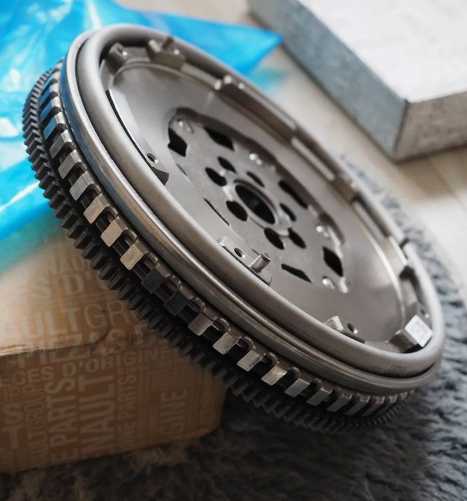

Могут ли из-за проблем с двухмассовым маховиком возникать проблемы с запуском двигателя? Например при увеличенном люфте в маховике датчик коленвала думает, что есть небольшой рассинхрон в грм и мотор запускается не с полоборота (как с завода), а с пары тройки оборотов.
Нет, зубцы находятся на не двигующей части моховика, которая прикручена к коленвалу, рядом с венцом стартера.
