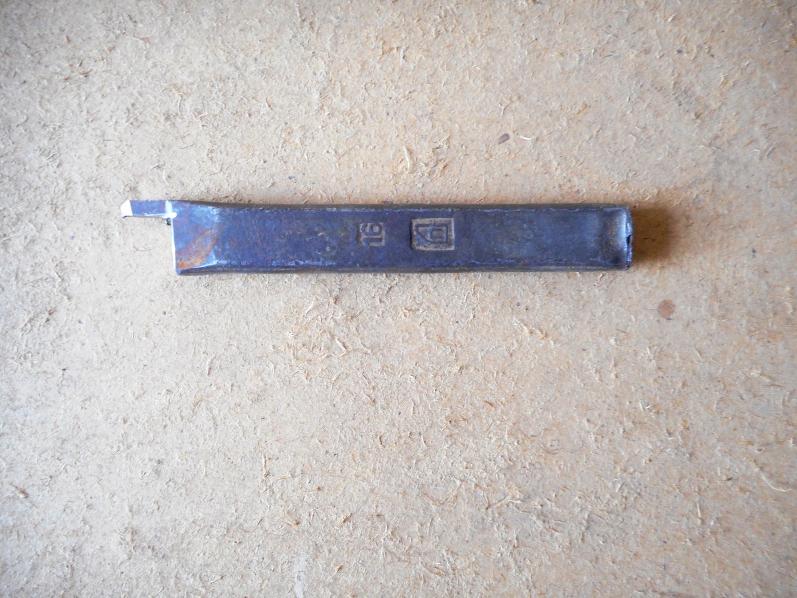

Тоже решил закернить, обыкновенным керном не понравилось, выглядит как-то слабовато. Взял зубило, резанул его болгаркой, получилось вот такое керно.(фото) Накернил по 5 насечек на каждую чашку, у оригинала шесть. Крестовина Sicit ST1955, установочные-посадочные размеры креста выдержал как было у оригинала, думаю балансировка не понадобится.
