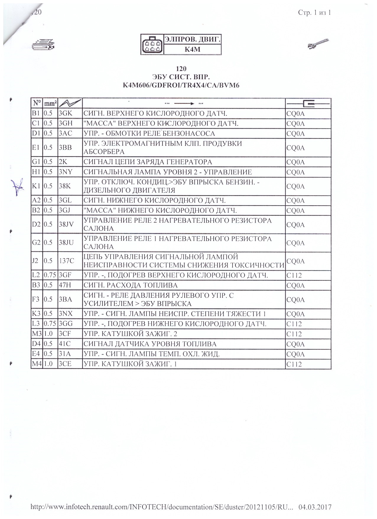

Сообщение от HomoErectus Посмотреть сообщение
Подскажите с такой проблемой -
периодически перестаёт нормально запускаться двигатель - заводится со 2-3-10-20 раза. Может день, два, неделю заводиться нормально, а потом такая ерунда начинается. При неудачном запуске загорается пила и чек; когда всё-таки запускается, то ошибки гаснут но в ЭБУ появляются две ошибки по цепи зажигания - P1352 и P1351. После запуска (неважно, с первого раза или с 20-го) работает нормально - не глохнет, не троит, обороты не скачут, едет нормально, что на горячую, что на холодную.
Свечи поменял - не помогло; катушки визуально в порядке, наконечники целые без налёта, внутри контакт в катушке почистил, померял сопротивление первичной обмотки - 0.5 Ом. Показалось мало, купил одну катушку новую, у неё сопротивление оказалось такое же (0.6), менять не стал. Передёрнул разъёмы на ЭБУ, ничего не помогло.
Приехал на сервис, там даже не подошли к машине - говорят как не будет заводиться, тогда и приезжай.
Что тут может быть?
Топливный насос включается без перебоев ? ( питание на бензонасос и катушки от одного реле ). Если включение нормально, ищем плохой контакт от ЭБУ ( М3,М4 ) до фишки А12. схема (стр.2) .
Тип файла: pdf 1.pdf (1.56 Мб, 761 просмотров)
