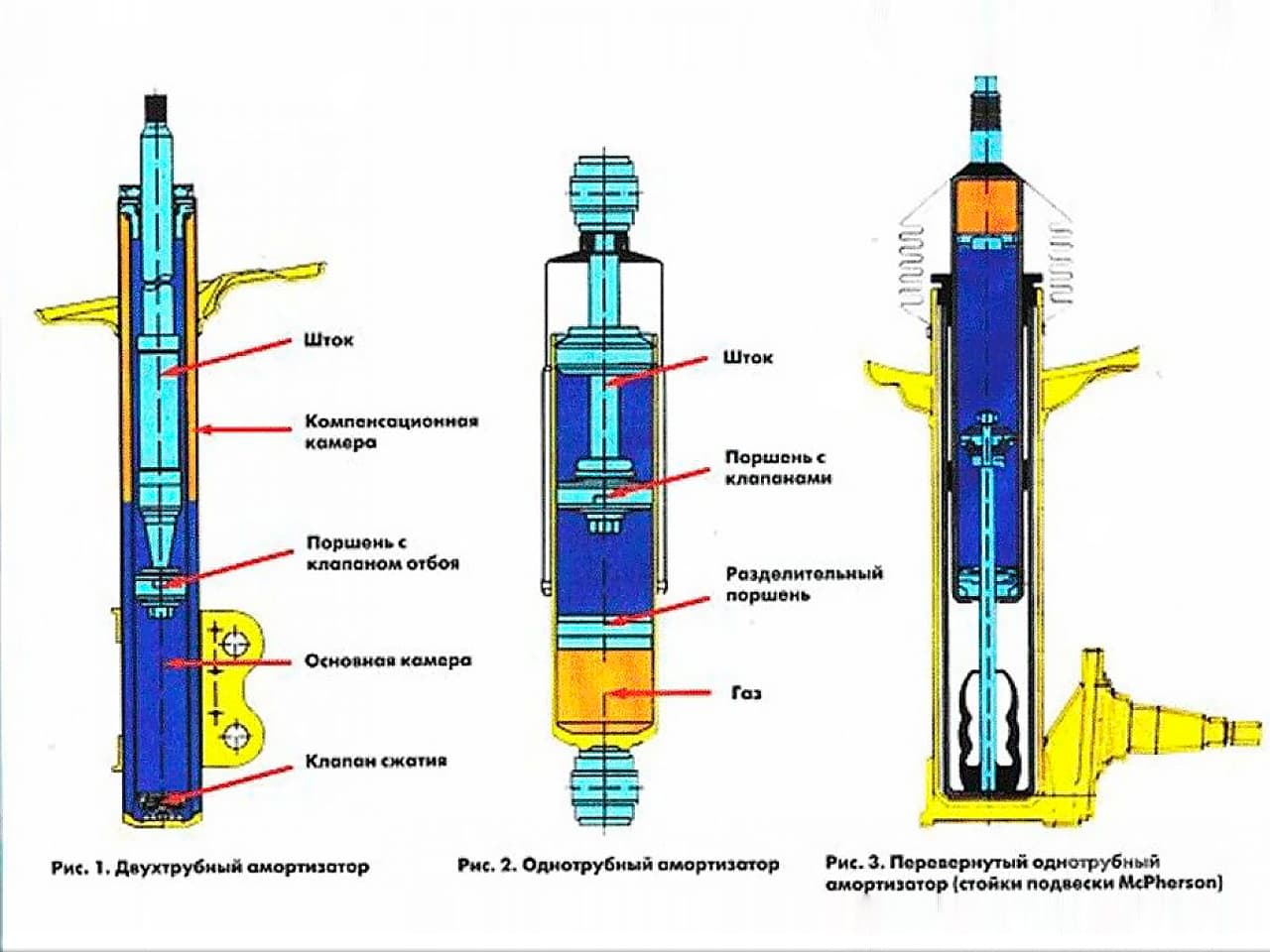

Сразу возникает вопрос, у кого жидкость в амортизаторе закипала или поршень ломался????? Ну и чем толще шток, по отношению к диаметру поршню, тем хуже характеристики амортизатора. Не зря же делают перевернутые амортизаторы, шток всего 11мм, а сам корпус амортизатора в качестве штока для жесткости. Ко всему еще и газ не может уйти.
