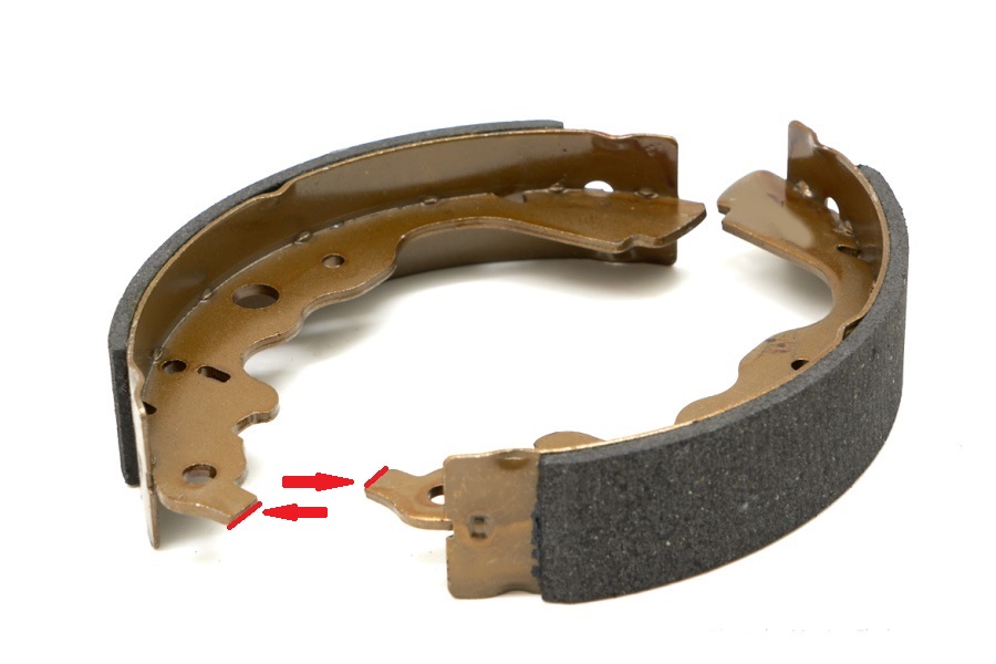

Тоже зло, как оказалось. На втором комплекте колодок в один прекрасный момент можно без тормозов остаться.
Да, так и остаться без тормозов не долго. Поршни не имеют фиксатора, и могут на раз вылететь из цилиндра. Думаю при расточке барабана чтобы избежать вылета поршней из цилиндра при увеличенном размере барабана, надо и тормозные колодки немного доработать. Типа приварить стержень от электрода вот на эту часть колодки,(картинка) и усё, и поршни некуда не денутся.
