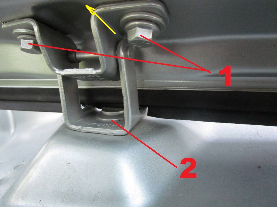

Сообщение от alexmed83 Посмотреть сообщение
Натирает крышку багажника бампером
Слетает краска и ржавеет
Бампер вроде ровно стоит
понятно...
отпустить болтики(1) на крышке.
сдвинуть петлю вниз относительно двери.
проверить .
повторить если промахнулся.
Не забыть что петли две!!!
Если это не поможет, то открутить гайку (2) крепления петли из салона и подложить под петлю шайбу(нержавеющую) нужной толщины. Там тоже пара гаек.
