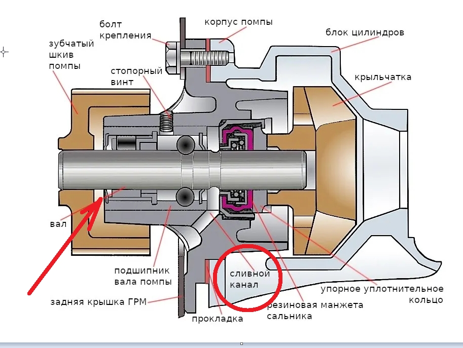

Анамнез: уровень в расш. бачке периодически падал. Желтая субстанция в воде растворяется.
Какие, интересно, смазки запросто перемешиваются с водой, а?
Возможно, вероятно, и такой странный вариант. Антифриз постепенно чуть подтекал через сальник, заодно немного вымывая смазку из подшипников помпы. Все это дело перемешивалось и в итоге превратилось в то что мы видим на фото. Сильного падения уровня антифриза не было, все происходило "по капельке", отсюда нет и следов разбрызгивания на блоке. Кстати, какой-то он подозрительно чистый..
Для того чтоб помпа не заклинила при вымывании смазки из подшипника ,делают сливное отверстие, чтоб водитель раньше увидел течь, чем услышал как порвался ремень ГРМ от заклинившей помпы. Ну и если логически прикинуть то скорее всего сначала потечет по блоку , а не вымыет смазку из подшипника и порвет еще один сальник....
