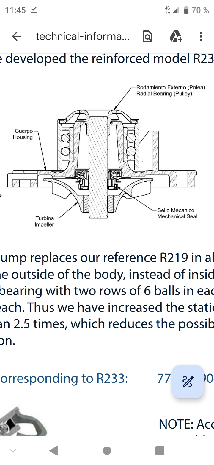

ViBer, у нас несколько другая конструкция, вот картинка. Если и потечет, то чисто по валу, а не через подшипник. Вот, видимо, у меня и подтекало потихоньку.
Вчера собрал всё. Поэтому исправил сообщение.
Поставил эту Dolz R233, комплекты ремней оригинальные.
В принципе трудностей не возникло, только долго получилось, чтоб на совесть и не накосячить.
Шкивы распредвалов никакие не откручивал, с новым, не растянутым ремнем всё встало четко.
На грм последним прикручивал натяжной ролик, после установки ремня уже (я на ремне тоже делал метки, приклеил полосочки армированного скотча, чтоб ремень краской не портить). Ну и прикрутил натяжной ролик моментом 28Н*м, а не 27Н*м, так как у меня меньше ключа нет, вроде не должно ничего плохого случиться.
А у навесного получилось, что прикрутил все ролики, одел ремень на всё, кроме натяжителя, а потом оттягивал натяжитель и одевал на него ремень. По другому не выходило.
