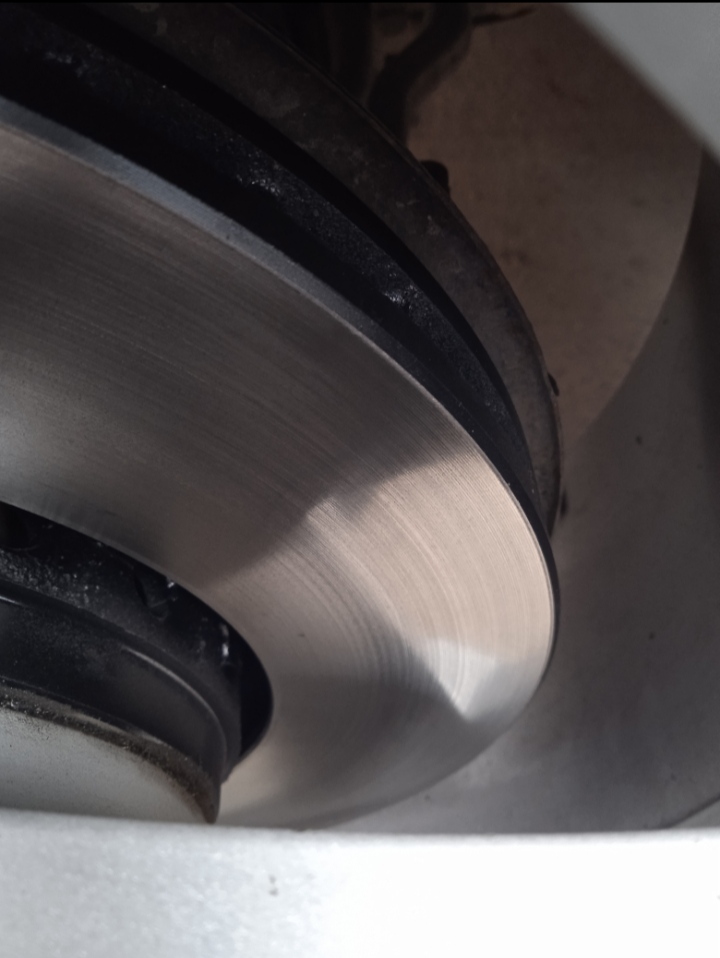

Всем здравствуйте.
Установлены новые суппорты (оригинал ate) вместе с новыми скобами. Соответственно новые втулки и направляющие. Новые тормозные диски TRW, тормозные колодки ZF Russia. Пробег после установки перечисленных деталей тормозной системы 150км. Направляющие открытого типа, не смазаны. На скобах нанесена смазка мс-1600.
Проблема в том, что наблюдается не полное пятно контакта тормозных колодок к диску. Прилегание колодок идёт примерно от половины и к внешнему диаметру диска. Такая ситуация по внешним и внутренним колодкам и с обеих сторон (лево/право) одинаково. Привалочная поверхность ступицы чистая. Вибраций и биений при торможении нет.
1 фото правая сторона. 2 фото левая.
На фото видно что отполированы по 2/3 плоскости диска.
В чем может быть причина такого неравномерного пятна контакта колодок и диска? Где и в чем получился косяк?
