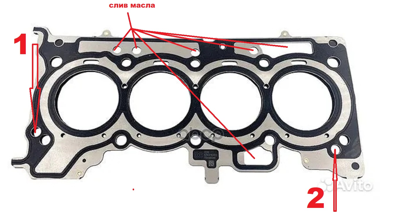

Сообщение от ДядяСережа Посмотреть сообщение
Ещё бы знать где проходит масляный канал с блока в головку.
Канал 1- масло от насоса в голову.
Канал 2-масло от масленого насоса в вакуумный насос или наоборот, слив масла из него.???
Прокладка металлическая,. все что черным это слой герметика.
