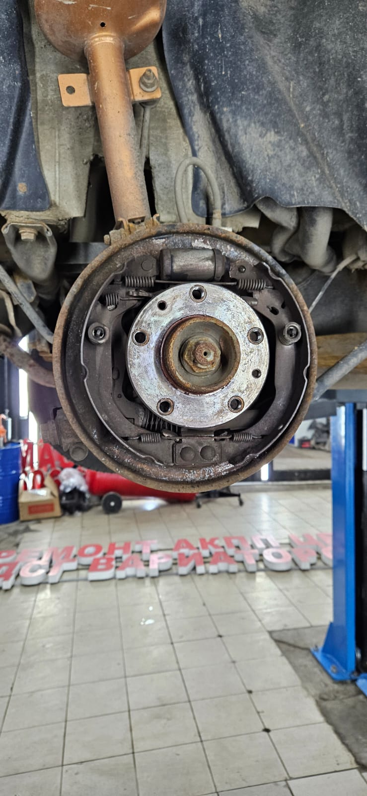

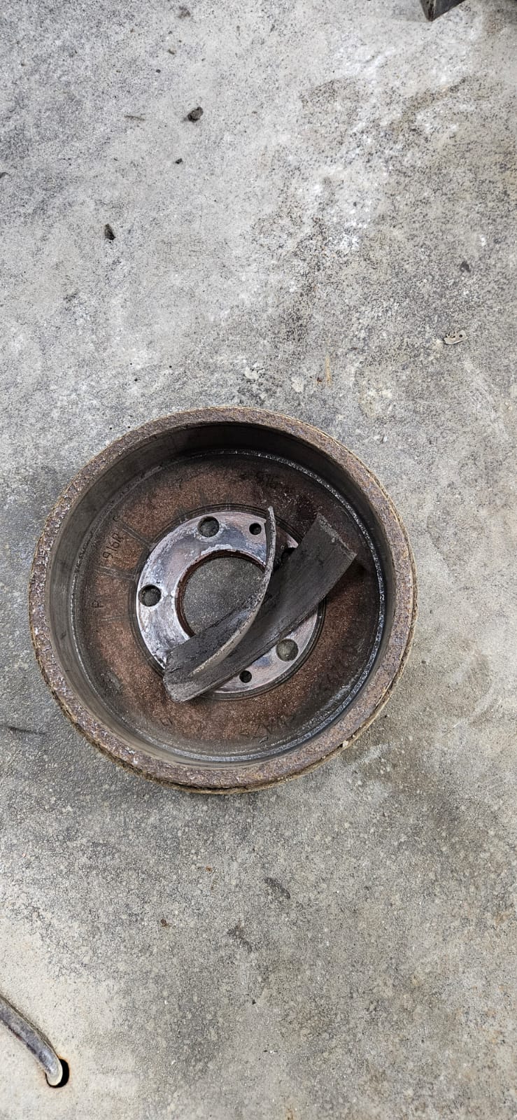

На днях и со мной случилось то, про что читал и не верил. На майские сгоняли в Можайск и округу, на обратке, когда развозил родственников по домам и уже возвращался до дому, почувствовал какую-то хрень с тормозами, ступенчатое какое-то торможение, с провалами педали, но в итоге тормозил норм. Сегодня жена поехала по делам (а я её предупредил про непонятки с тормозами), ну и пришлось ей заехать в какую-то авторусь (не реклама) по дороге, потому что тормозить стало сука опасно, ещё и со звуками страшными. Я при этом не присутствовал. В результате оказалось, что развалились задние барабанные накладки в одном из барабанов. Поменяли накладки, купленные там же... Пробег ~116700. На 63000 обслуживались задние тормоза в рг-сервисе (не реклама, но реклама)))))), сделали всё хорошо, мне понравилось... Не ожидал такой неожиданной засады, т.к. был опыт рено симбол, на ней приехали на обслуживание задних тормозов на пробеге 90ккм, там долго снимали один из барабанов (прикипел), но внутрянка была как новая, и сказали "приезжайте ещё через 90ккм на замену накладок"... Как-то так...
