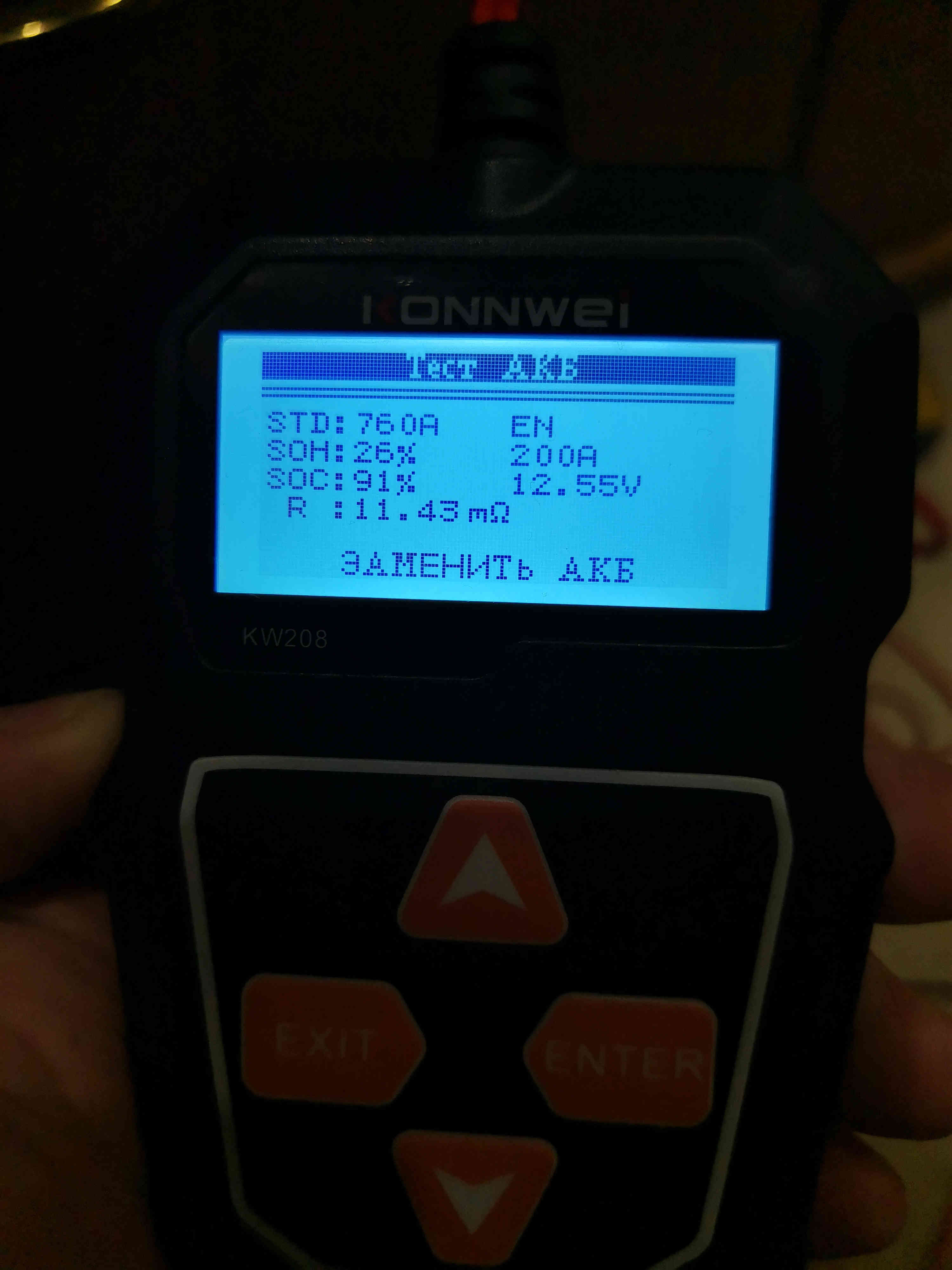

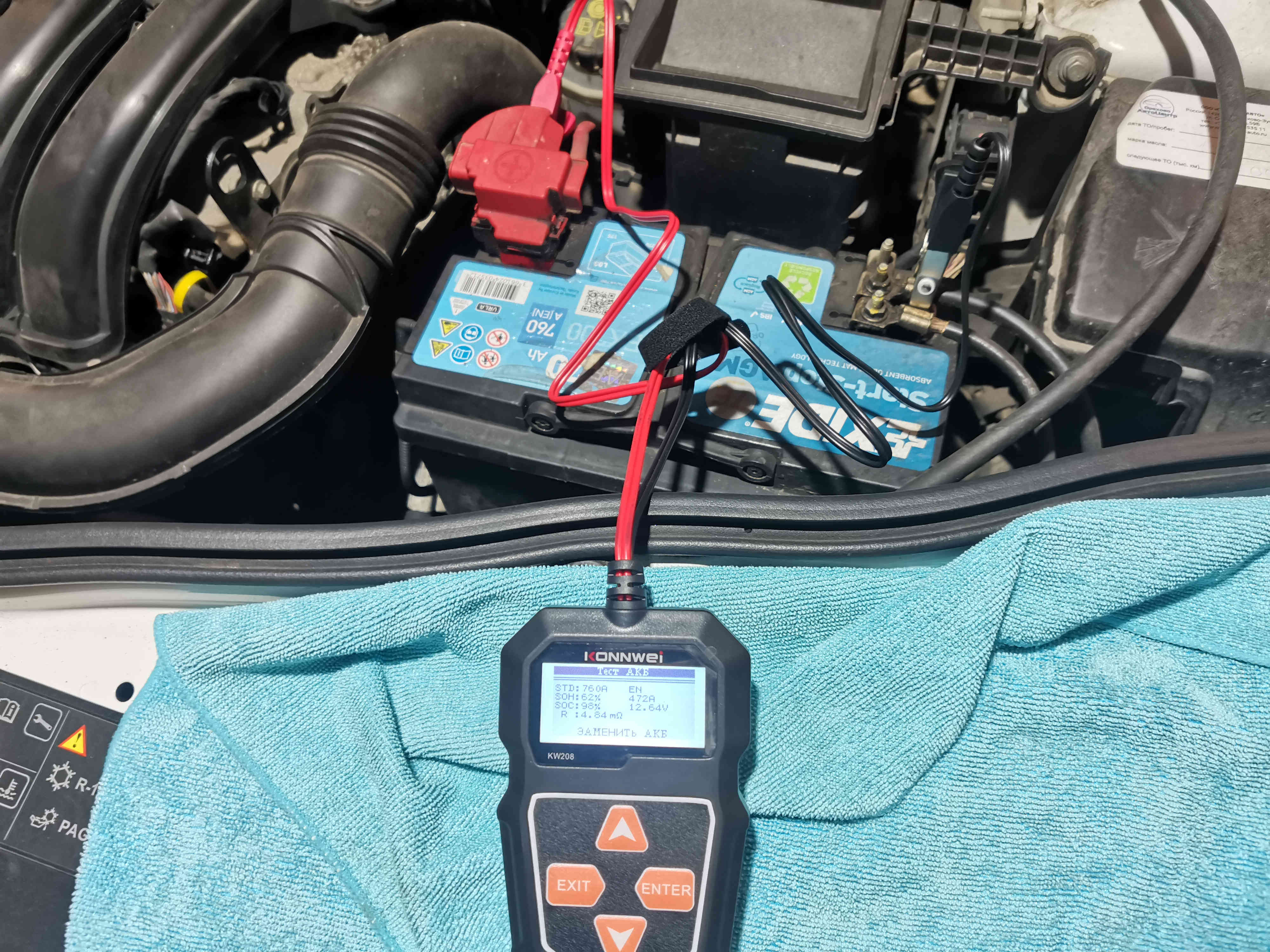

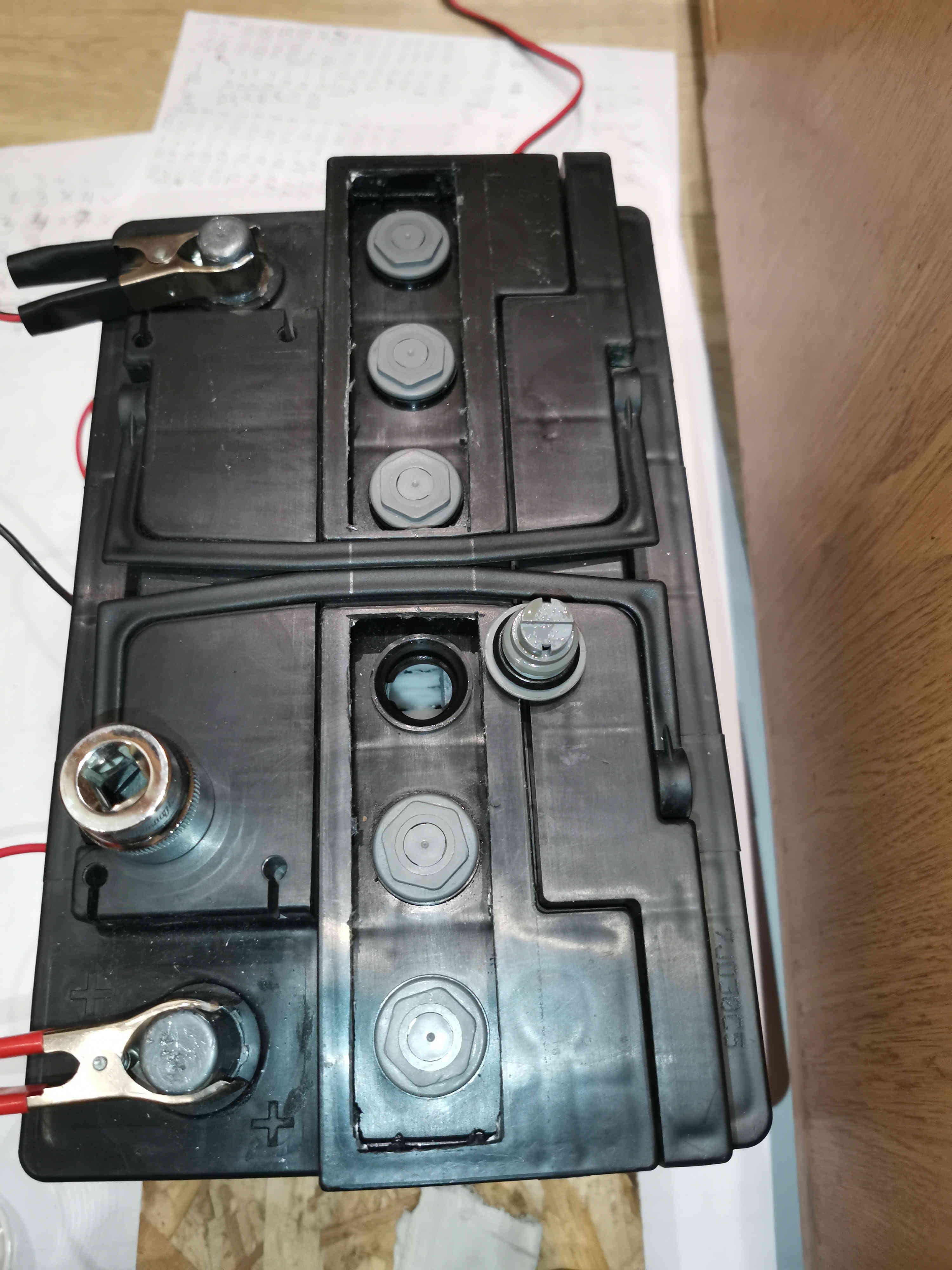

Ты о чем? Золотые прииски не выдают
ЗЫ. Пока это просто трата времени и 26 кг. в красивых наклейках
Не трать впустую время, а вези его скорее в пункт приема цветмета.

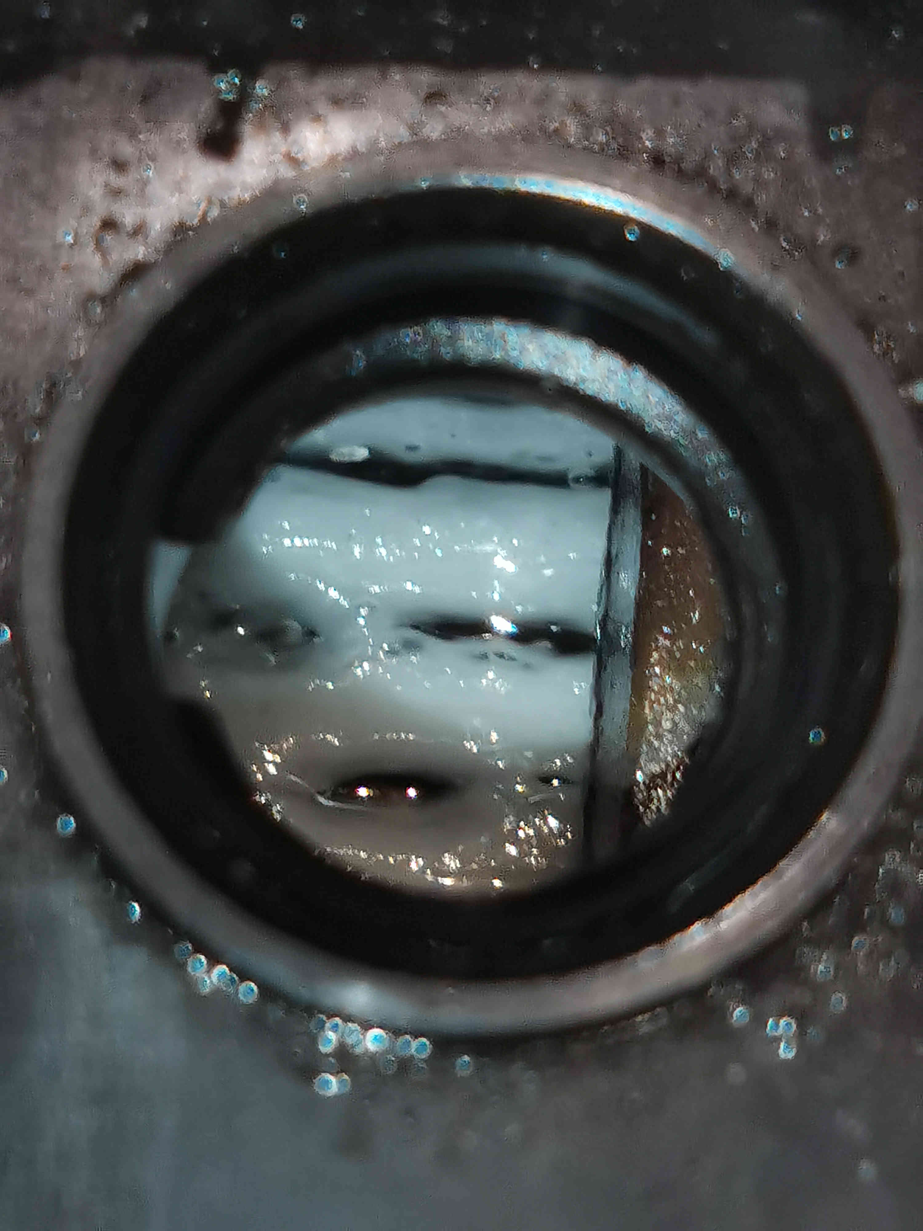

Скорее отвалилась одна банка. Уже не восстановить. Просто так его бы не выкинули.
Наигрался я с таким. Теперь трупом в гараже стоит.

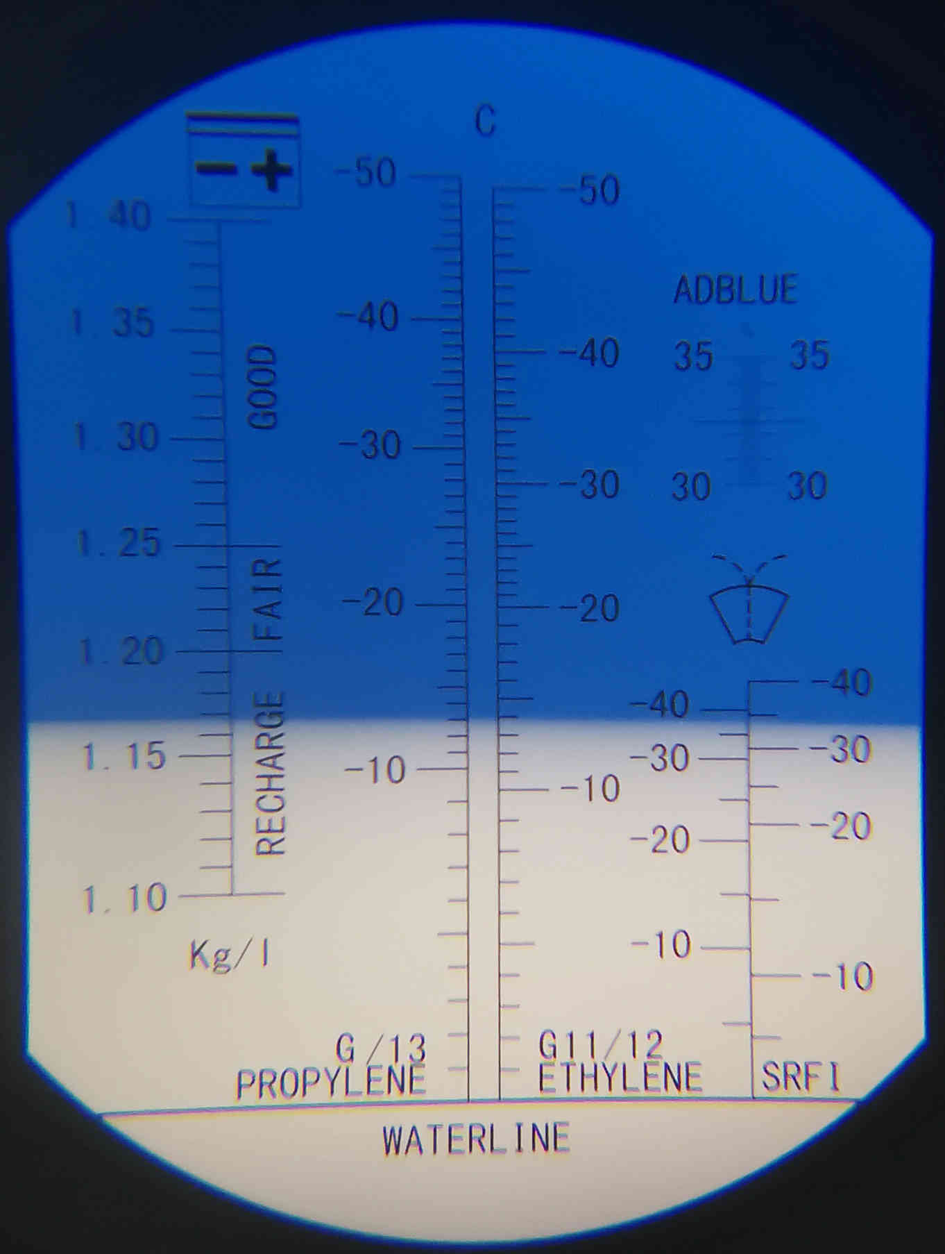

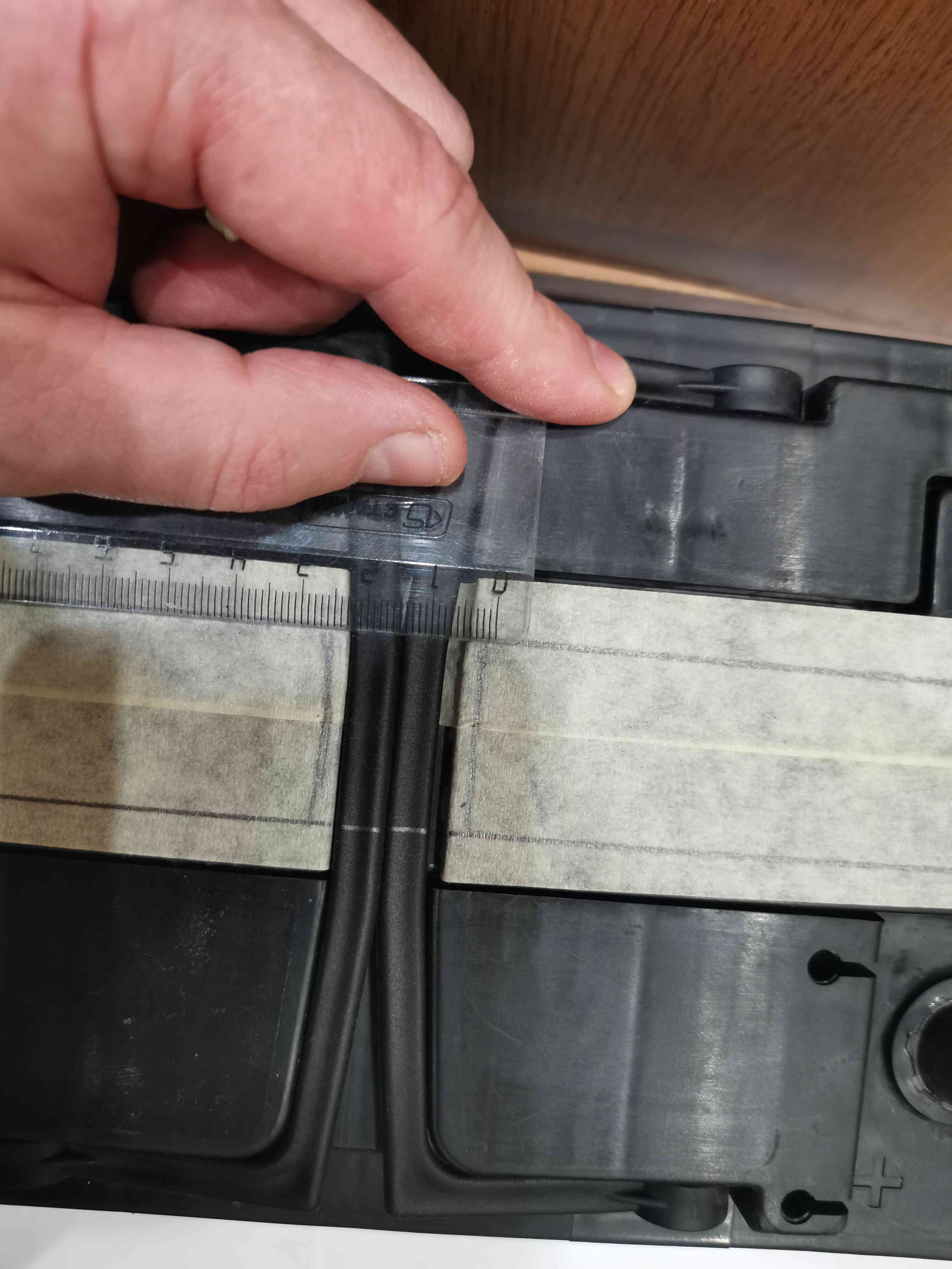

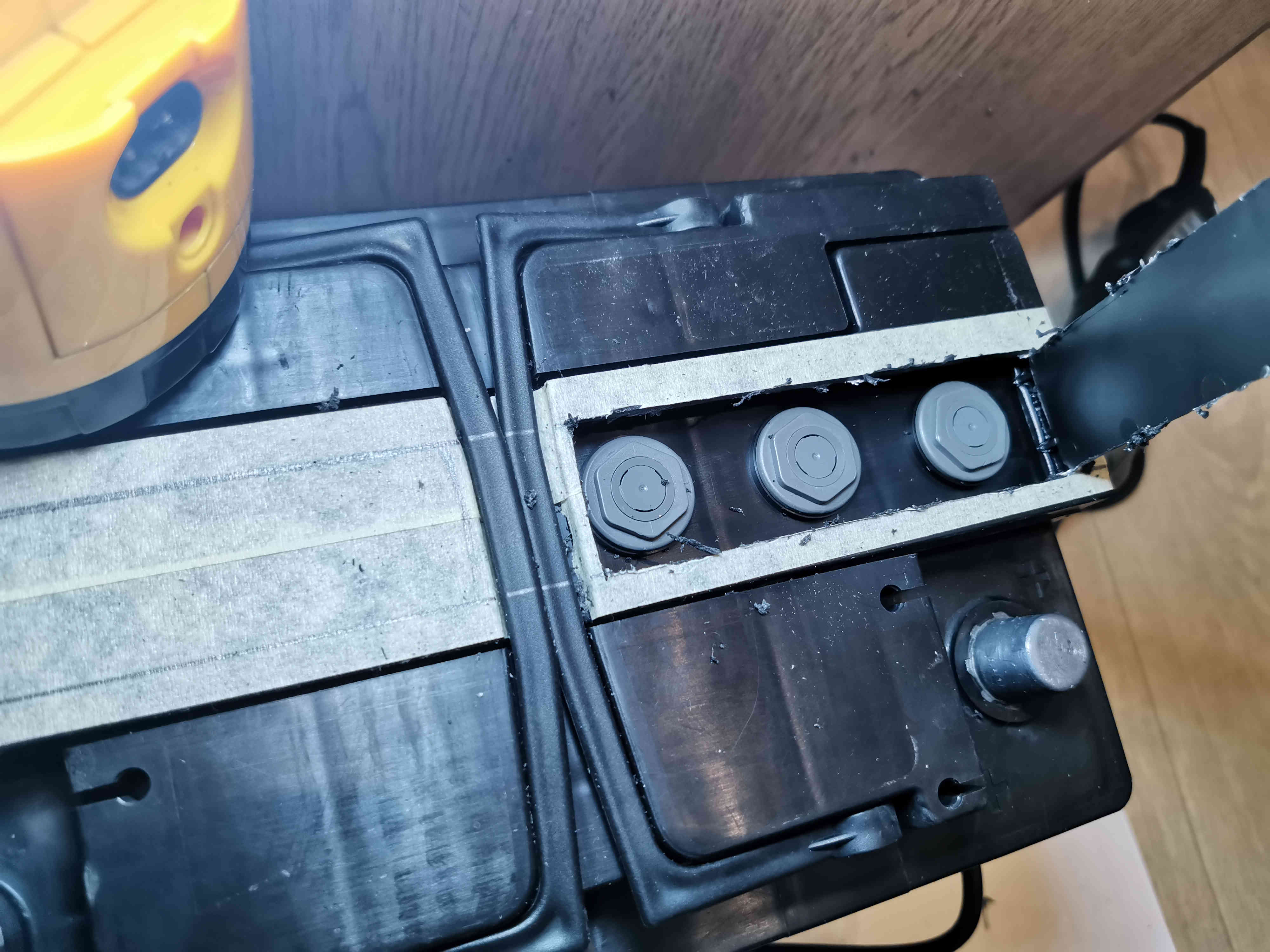

Без вскрытия, без добавления воды, без проверки плотности рефрактометром, без тестера и без более-менее нормальной зарядки хрен что сделаешь.
Больше 14,5В нежелательно заряжать. Кипит. А еще более нежелательно кипятить без добавления воды.
На зарядке с малым током необходимо держать до 3х! суток. То есть, нужно куча свободного времени.
