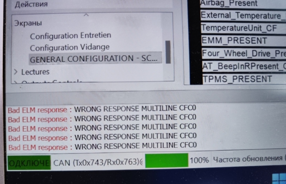

А кто-то пробовал активировать на фазе 2 контроль давления шин TPMS ESP? Вот тут есть инструкция, но у меня получилось включит саму систему, но не получается включить отображение иконок на приборной панели. При попытке сохранить настройки программа очень долго думает, а потом выводит ошибку.
