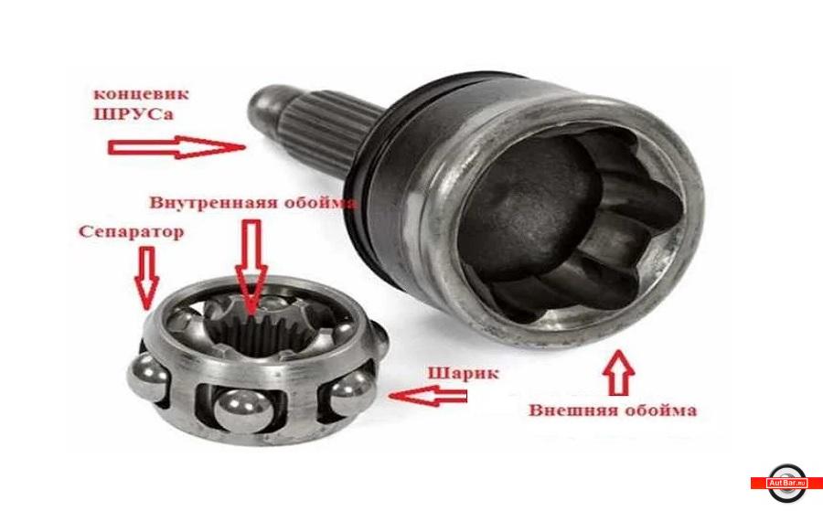

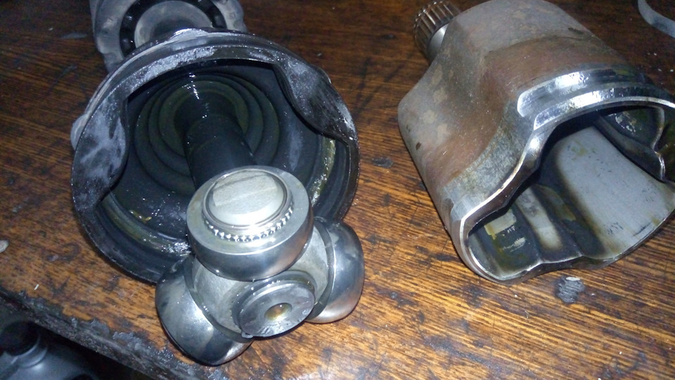

ДА, я просто не знаю как правильно называется, итого как на фото шрус, тогда смазка шрус-4?
хотя лично я не вижу разницы, между этими устройствами, работают они одинаково, только скорость разная
Пропустил.....
Шрус с большими шариками и ему подходит достаточно пластичная смазка ШРУС 4
Трипоид имеет в конструкции игольчатый подшипник с достаточно мелкими иголками, ему нужна более жидкая специальная смазка, чтоб она проникала в подшипник.
