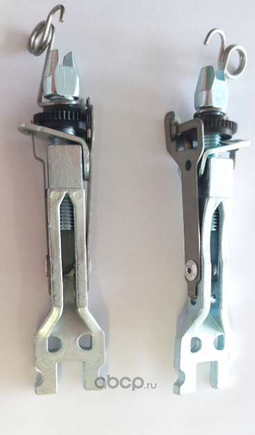

Сообщение от PRIMP Посмотреть сообщение
Колодки любые будут работать ,даже самые дешевые стеллоксы.А вот планки разжимные после такого пробега лучше поменять-там ослабевает пружина ,которая гайку храповика проворачивает, ей не хватает усилия и механизм самоподвода не работает. И тоже не обязательно дорогие покупать - и те, и те все равно с пробегом ослабнут. Пружину эту постоянно поджимает уголок ,вот и ослабевает с временем.
Разжимные планки это что? Механизм самоподвода в сборе 442082026R совершенно конских денег стоит, и аналогов автодок не предлагает.
