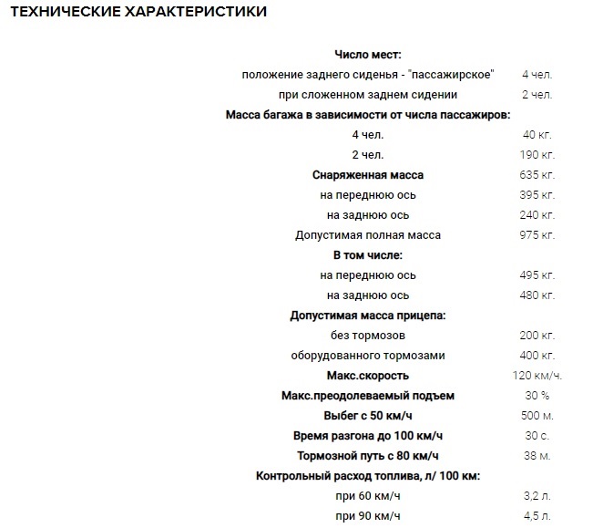

С любой категорией-В, С, Д можно буксировать прицеп до 750 кг, а с категорией В и больше, если прицеп плюс авто не более 3500 кг и прицеп по массе соответствует техническим параметрам ,прописанным для данного автомобиля .Для Дастера к примеру это 1500 кг,для Оки- сомневаюсь, что вообще она может буксировать прицеп по своим техническим данным. Все должно быть прописано в паспорте авто. З.Ы-Ока была когда-то давно в пользовании ,жена ездила ,но даже мыслей про прицеп на неё не возникало
обычно если без тормозов то не более половины массы пустого авто, а с тормозами то около 2/3 массы ... но это не принцип формирования а вывод на обобщении,- конечно всё должно быть прописано в паспорте, потому и пошутил, а для оки прежде чем сомневаться можно было тупо погуглить. А если кто видел прицеп "пчёлка" или ВМЗ9601 то у того возникал вопрос - если это для мотоблока, то нахрена фонари и розетка ...
