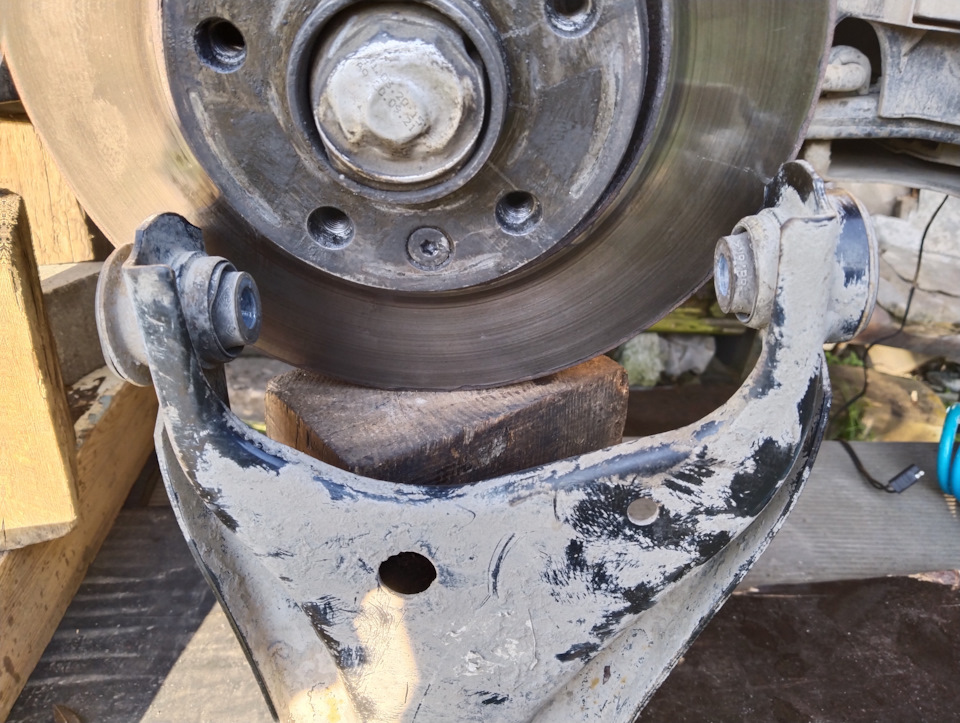

Сайлентблокам на рычаге давным давно хана уже
Ну я бы не стал так категорично. Судя только по фото. Вокруг втулок сайлентблоков резина и её геометрия, отсутствие деформаций, следов проворота и продавышей, вполне в приличном состоянии. некоторое начало отслоение резины по внешнему и не несущему наружнему диаметру совсем не критично. Если машину не водит, резину не жрёт, ничего не стучит, не скрипит - зачем разбирать. Ну а уж если разобрал, потратил время и деньги, то меняй. При удачном раскладе (качество запчастей) новое будет ходить долго до следующего ремонта, при неудачном новое отходит меньше чем ходили-бы ещё эти.
