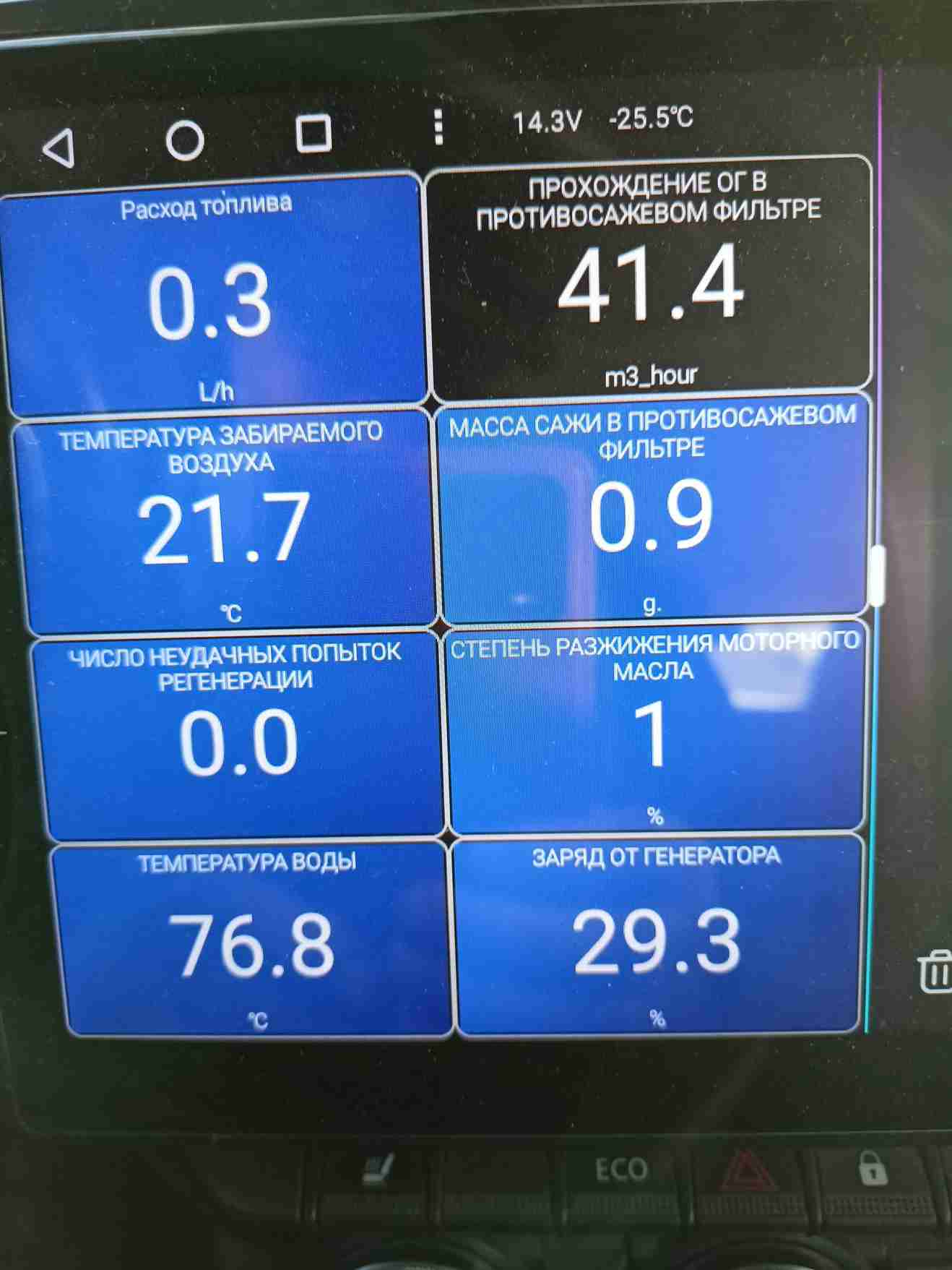

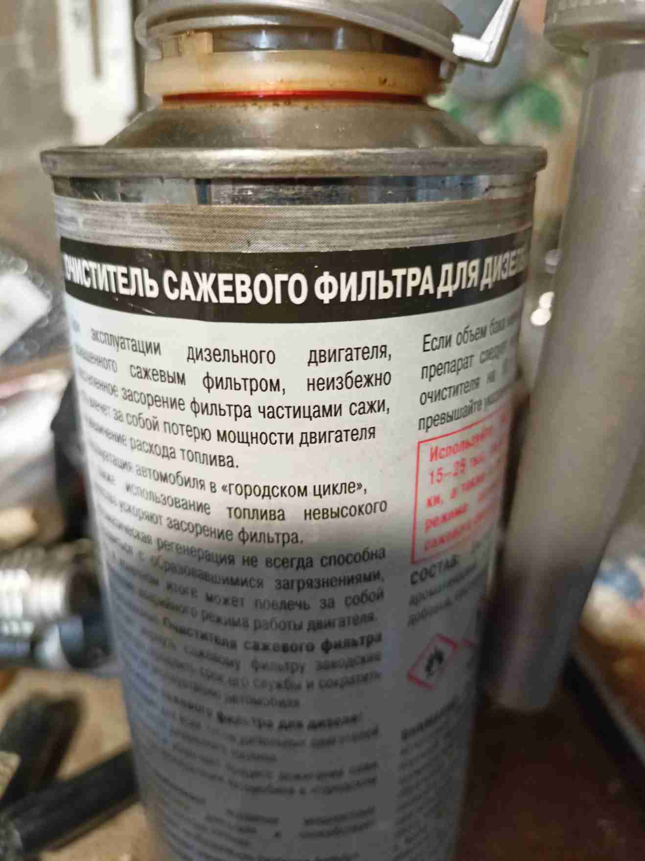

Отдельно хочу сказать про «промывка сажевого». Недели 3-4 назад попробовал, был приятно удивлён (на 80 тыс). Карсканер на магнитоле (теес сс3). Работало без проблем, просто решил попробовать. Сажа была 12;13,4;, 13,0. После промывки 0,9. Расход на скане 0,3, это значит на ХХ стоял, понятно. Сразу не обратил внимание, что «прохождение ОГ в фильтре» на чёрном фоне, в движении было на син что-то около 150-180 показания. Предполагаю что это как раз и есть то, что говорят что «сильно забивается в пробках». Лично у меня по факту «в пробках» мало совсем поездок. Средняя скорость 46-62. И что удивительно, по ощущениям кобыл 15-20 добавилось.
