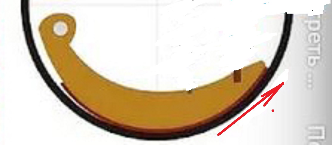

Сообщение от ДядяСережа Посмотреть сообщение
Это всё понятно. Так почему бы тогда наоборот не сделать переднюю накладку большей площади (длинны), или толщины чтоб снашивались одновременно?
Ну будет тормозить в основном только передняя колодка , износ останется такой же , только тормоза сзади будет тяжелее контролировать. Я же написал, идет подхват колодки. То есть при равном давлении(в цилиндре) на проавую и левую колодку , усилие на переднюю колодку будет всегда больше, за счет давления от задней колодки. и подхвата на передней.
Вот задачка ,,, какой барабан будет тормозится сильнее (направление вращения указано) , при одинаковом усилии на колодку.
