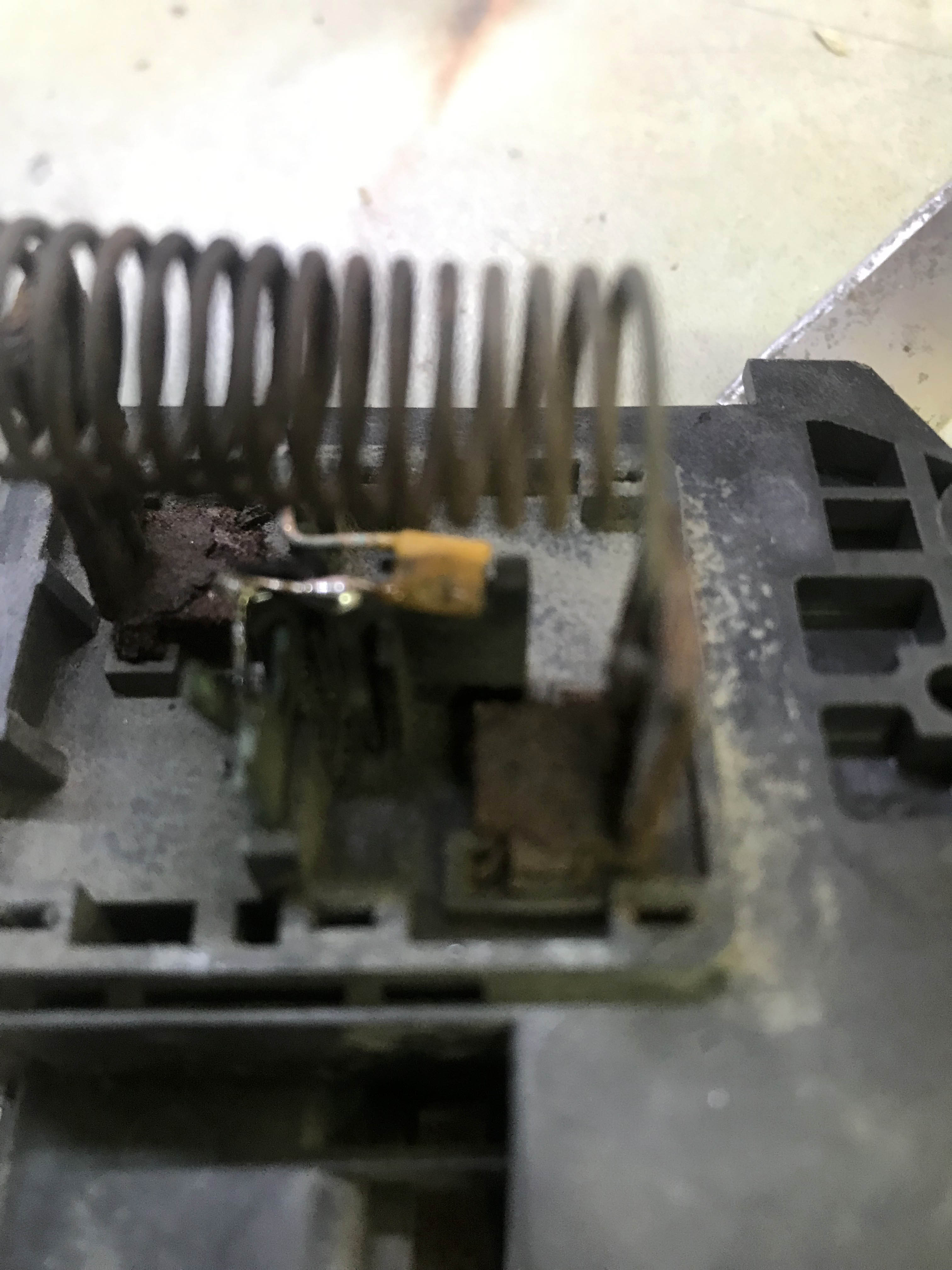

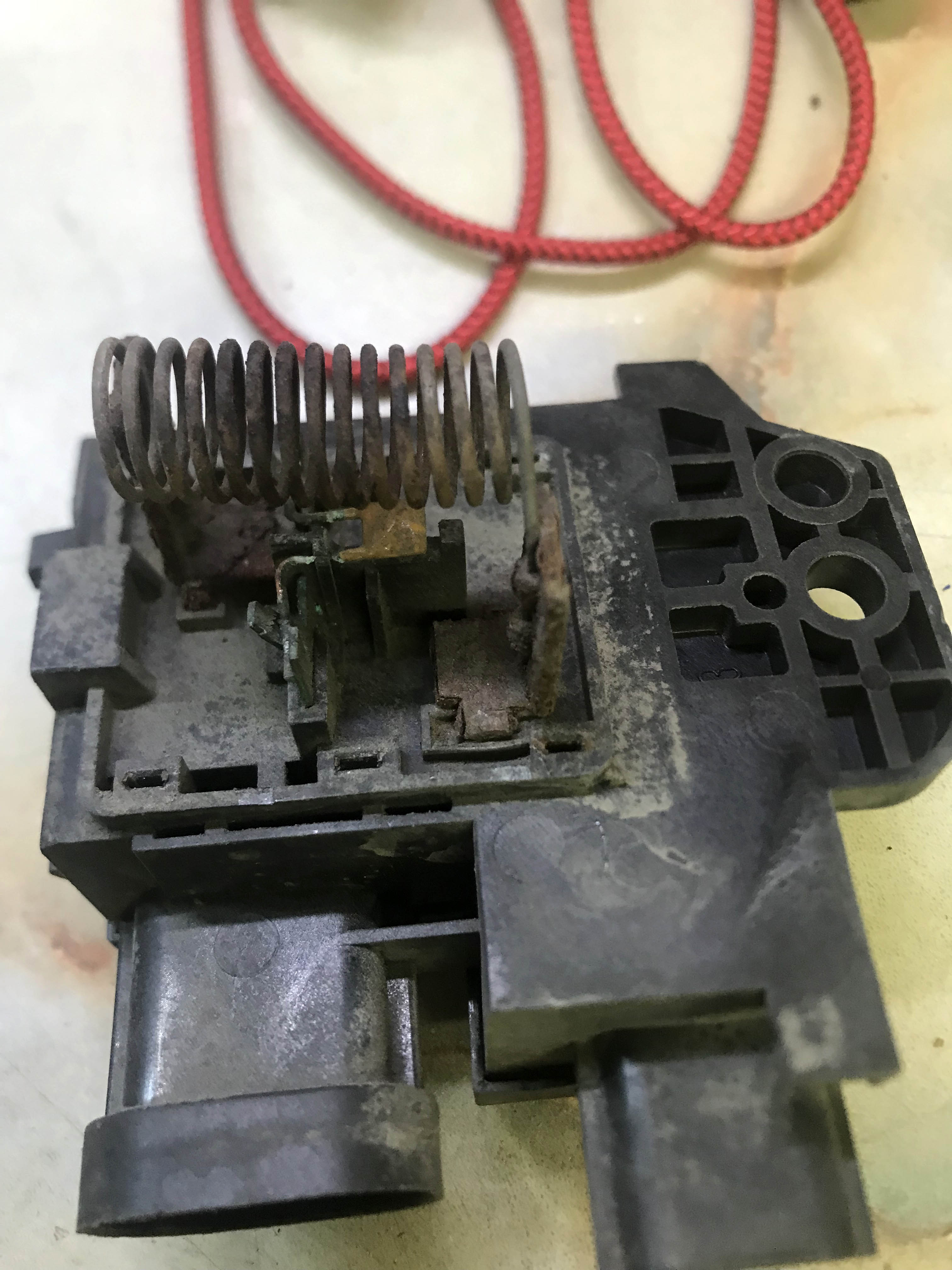

Закончилась моя эпопея с кондиционером. Нашли две дырки в самом низу. Одна на входе в конденсатор, вторая - под пластиковой клипсой. Все заварили. мастер указал еще на одну проблему- не включается первая скорость вентилятора. Сегодня разобрал блок- окислился и отгнил термопредохранитель . Восстановил и защитил лаком.Теперь все в полном порядке.
