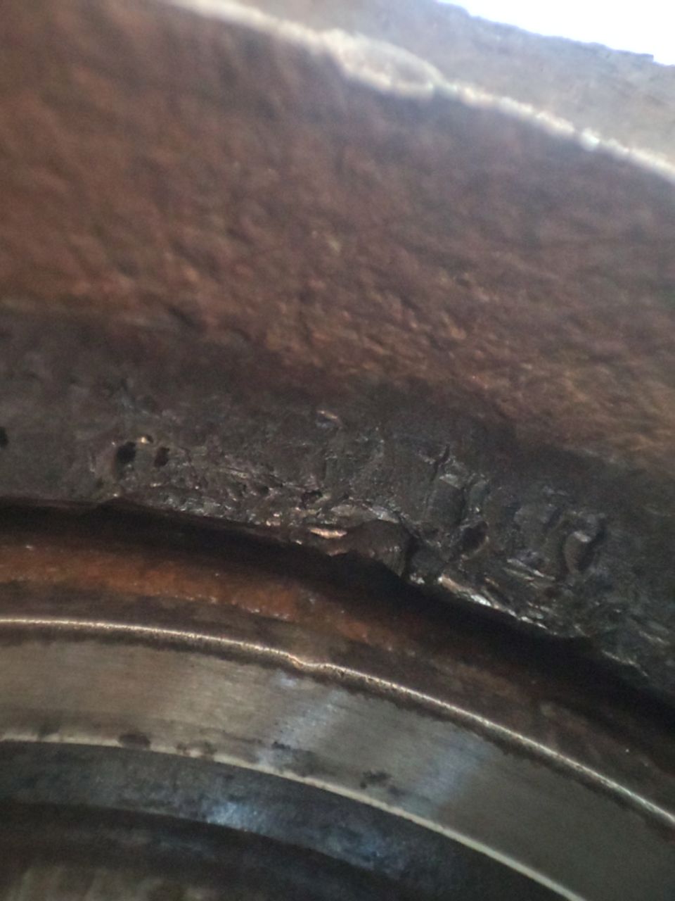

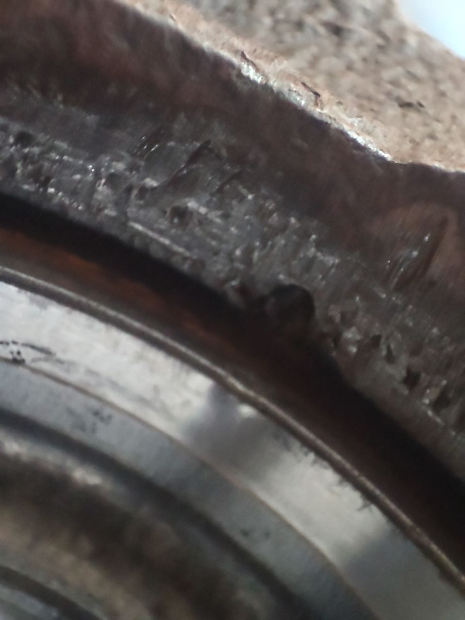

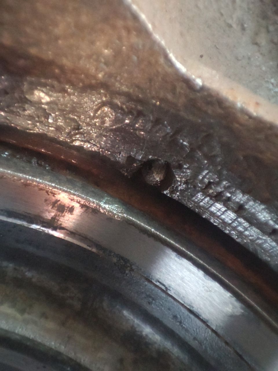

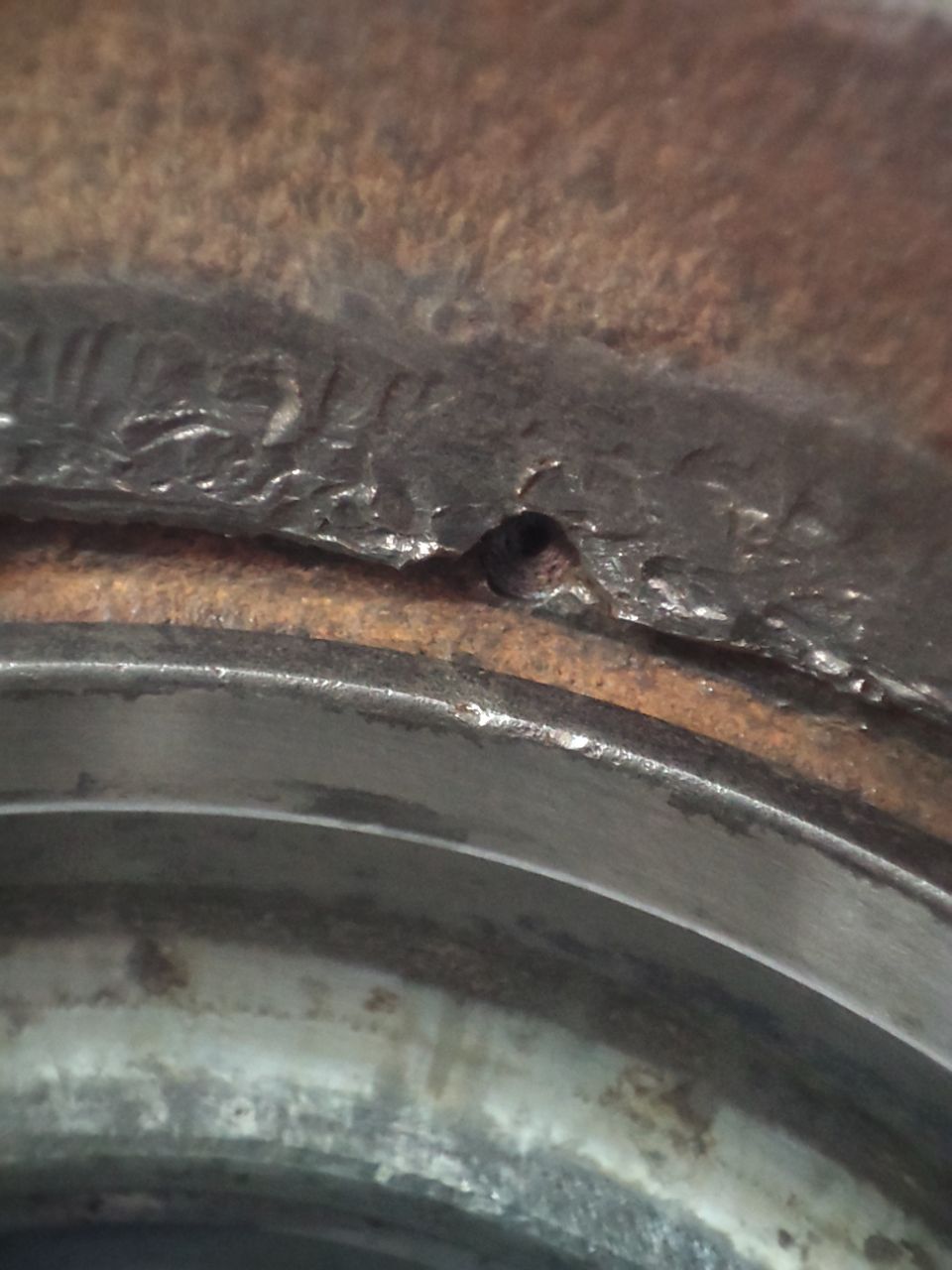

Поменял сегодня подшипник. Датчик абс не смог достать, пришлось ломать, высверливать остатки и покупать новый. Нашел в наличии Старвольт за 900р. Так же очень много провозился со стопорным кольцом. Заливал, грел, обстукивал, но так и не удалось его сдвинуть. В итоге пришлось сверлить кулак в 4 местах и выламывать кольцо зубилом по частям. Так делалось 2 раза на прошлом дастере, так что способ уже проверенный...
