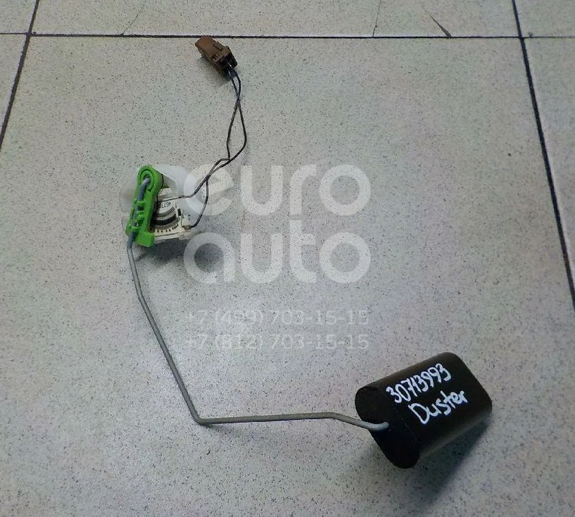

Господа, а подскажите принцип работы датчика уровня бензина, пжл.
При езде на газе компьютер-то считает, что авто едет на бензине, и уменьшает показания его остатка на приборном щитке, хоть бензин при этом и не расходуется. После того, как вставили пистолет в бак (как мне сказали) происходит замыкание контактов и прибор вновь показывает реальный запас бензина. И что можно предпринять, чтобы определять реальный остаток бензина при езде на газе?
Пробовал замыкать контакты, засовывая ключ-балонник (не от дастера) в горловину бака. Раз как-то помогло - показания остатка стали реальными, а потом пытался - без результата.
Что такое реостат знаешь??? вот тут так же , дорожка по ней бегает контакт и меряет сопротивление , к контакту на длиной проволочке прикреплен поплавок который в зависимомти о уровня бензина поворачивает контакт на дорожке , сопротивление меняется и в зависимости от него, прибор показывает уровень. А в бак лучше ничего не совать, кроме заправочного пистолета.
