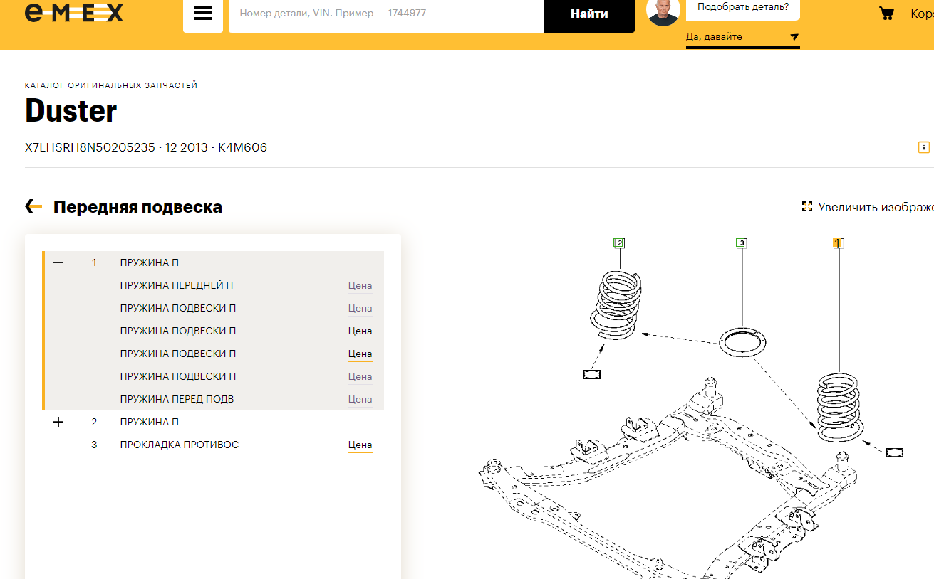

В общем по моему каталогу . все эти пружины подходят на твой авто по ВИНу , жесткость сверху вниз (самые жесткие) но разница не сильно большая зависит от комплектации машины думаю это порядка 10-20кг
540107794R серо фиолетовая
540108433R серо синяя
540101922R серо белая
540101952R серо красная 6 МКПП
540105167R серо зеленая АКПП
540108027R серо розовая

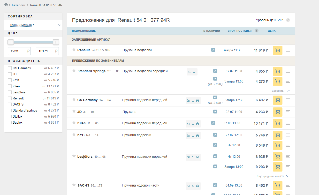

Я вроде разобрался с emex немного и там тоже как раз этот список увидел в предлагаемых оригинальных пружинах. На exist делал запрос по vin и выдало тоже Renault 54 01 077 94. Оригинал конечно по ценам слишком. Если брать заменители Standard Springs, CS Germany, Kilen, KYB, то они по диаметру витка, числу витков, жесткости и тп будут аналогичны оригиналу или не факт?
И еще подскажите выше писали что есть пружина на перед от ЛАДА 540105761R ЗелКрасСер отметки. Я так понял, что у нее виток 13 мм. И ее брали в основном те, у кого дизель. Она слишком жесткая по цветовым меткам? Уж оч цена доступная.
