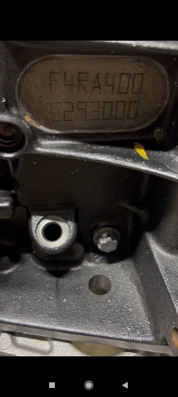

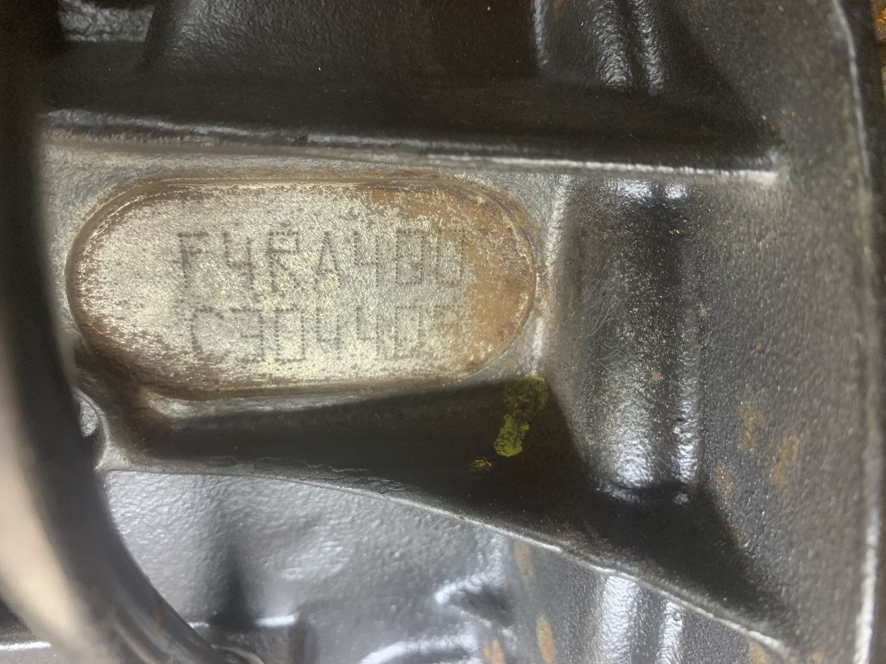

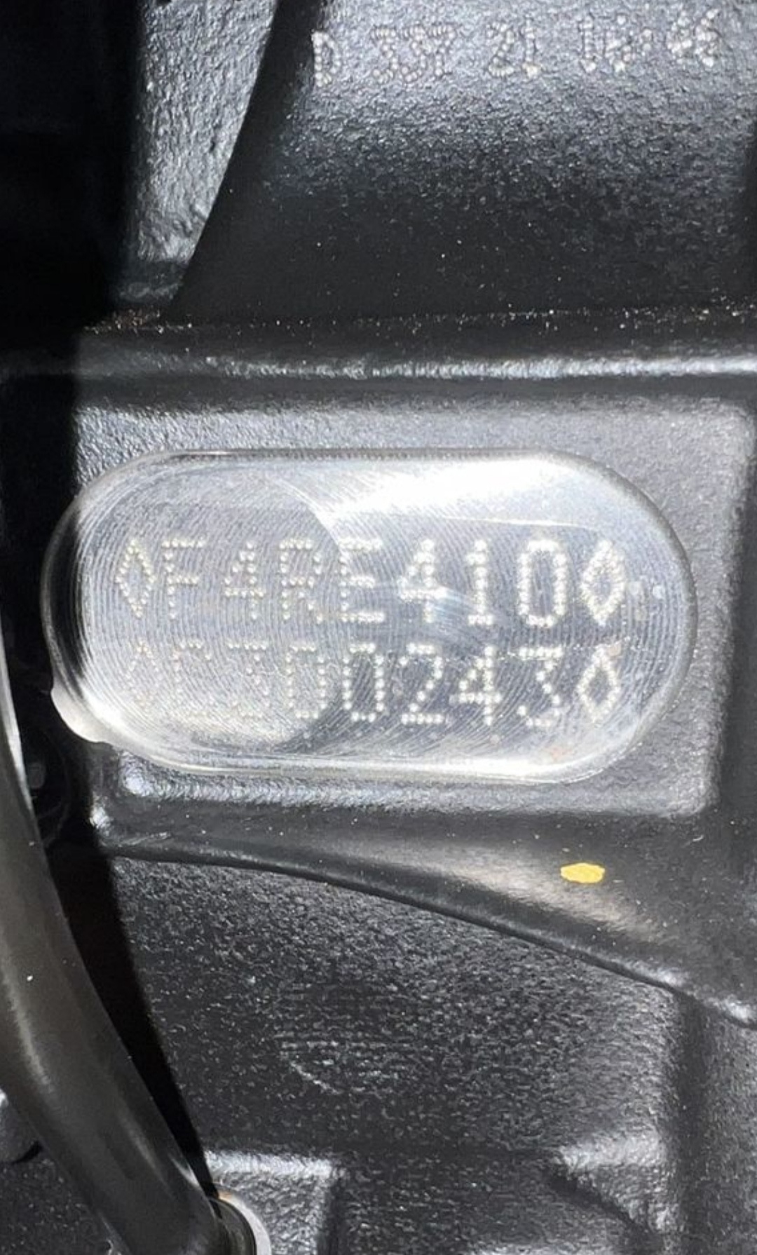

Сообщение от petka
Прислали фото таблички с номером - да там 400 набито, но если весь блок блестит, то именно область номера вся в ржавчине, что тоже намекает...
Если так же как на фото ниже, то это 100% перебив. Символы на табличке защищены от коррозии плёнкой и выбиты точками с белой краской. Подделать довольно сложно.
В общем если не собираешься никогда продавать авто, то бери новый голый столб 410 и ставь. С перебитой табличкой под 400 я бы брать не стал ибо это как минимум статья.
